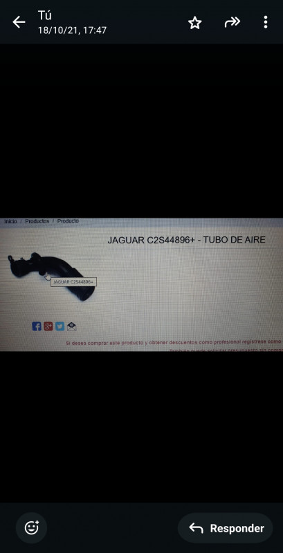

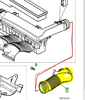

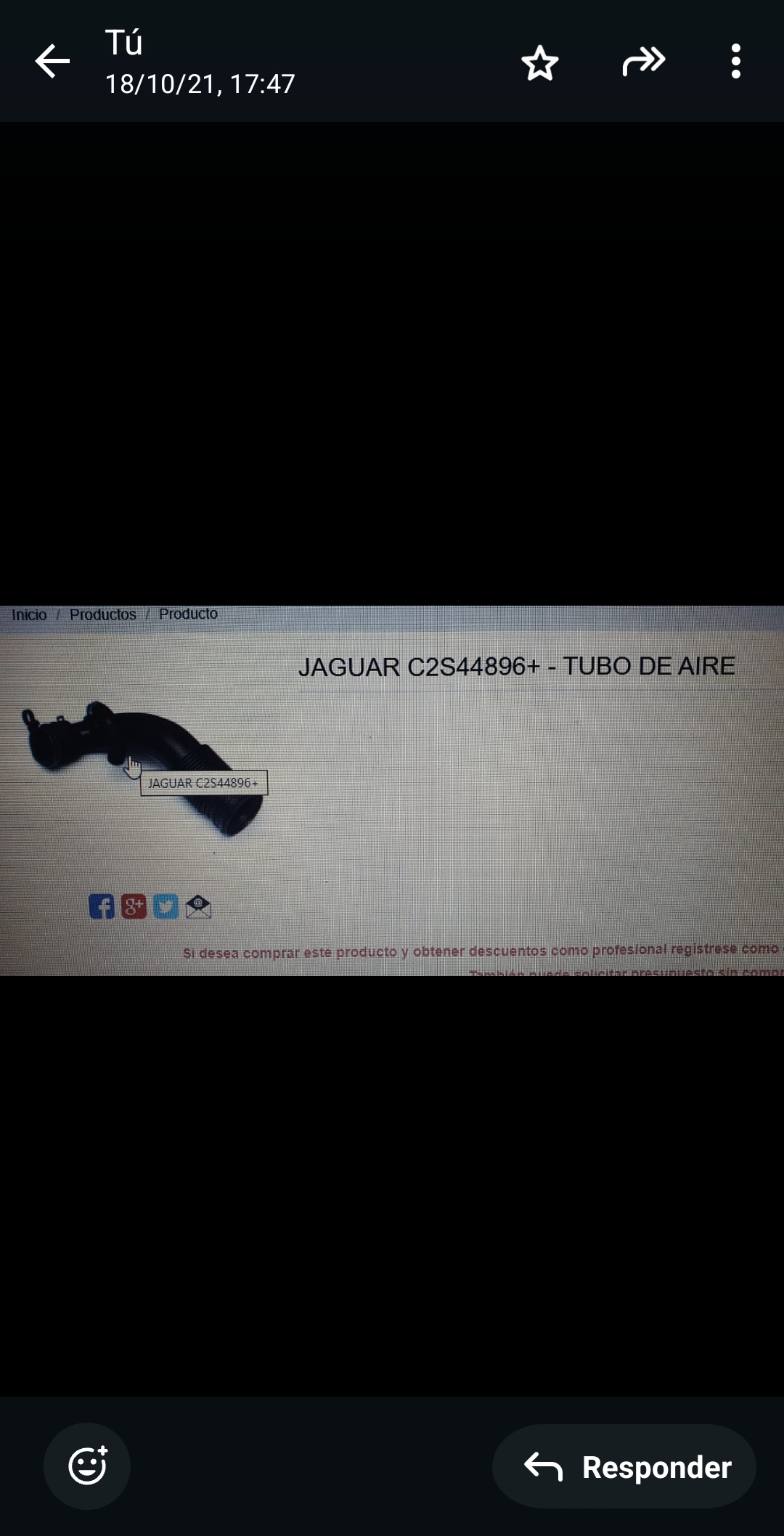

Y precisamente ahora me ha contestado un mecánico y me ha dicho que, en mi caso, no está la junta de goma que une el tubo del aire con el turbo.
Por lo que la entrada de aire no es la correcta. Y que debo localizar esa junta, o bien comprar ese tramo de tubo, que sí que lleva la junta.
Re: Junta en la admisión al turbo
Hola de nuevo JMAB1967 ,
Ese "tramo de tubo" es importantísimo que tenga la forma (geometría) original, ya que está a continuación del sensor de caudal másico que determina el tiempo de apertura de los inyectores para que la relación estequiométrica de la reacción química de la detonación del diésel se corresponda con 15,4 moles de oxigeno por cada mol de hidrocarburo (15,5:1), que lo calcula de forma indirecta a partir de la pérdida de temperatura del sensor, para lo cual es imprescindible que no hay turbulencias (o que haya las previstas en diseño).
Resumiendo, no solo es importante el diámetro del tubo y que sea redondo, sino que tiene que tener la forma del original, que es con la que se calibró el software en el ECU para gestionar la inyección.

Me he dado cuenta de que la caja del filtro de aire no está hermética al 100% (le falta un tornillo). No sé si eso influirá también. Y lo más curioso es que, hasta ahora, no oía el sonido del turbo, pero ahora, lo oigo cuando entra en funcionamiento. Y coincide que, cuando empieza a funcionar es cuando parece que empieza a humear más.
Hola JMAB1967,
Tiene que haber estanqueidad absoluta entre la salida de aire de la caja del filtro y el turbo. En el cálculo del filtro y del turbo se tiene en cuenta la pérdida de carga entre ambos, por dicha razón las condiciones de estanqueidad tienen que coincidir con las condiciones de diseño. Observa que el medidor de caudal másico está justo a la salida del contenedor del filtro. Para que la forma en como se mide la cantidad de aire que pasa, de la cual el 20% (más o menos) es oxigeno, coincida con el mapa de la inyección que tiene configurado internamente el ECU PCM, es imprescindible garantizar estanqueidad absoluta.
Cuando se pierde dicha estanqueidad, que en el X-Type diésel se pierde porque se raja el conducto que conecta la salida de la caja del filtro con la entrada del turbo (creo que hay una versión de dicho tubo en material de silicona que es más consistente y aguanta mejor el calor), el medidor de caudal másico (mide de forma indirecta masa de O2) mide mal, y sale humo (que corresponde a combustible sin quemar).
En relación con lo que indicas de escuchar el ruido del turbo, es debido a falta de estanqueidad. Si la estanqueidad fuese absoluta, el filtro impediría escucharlo.

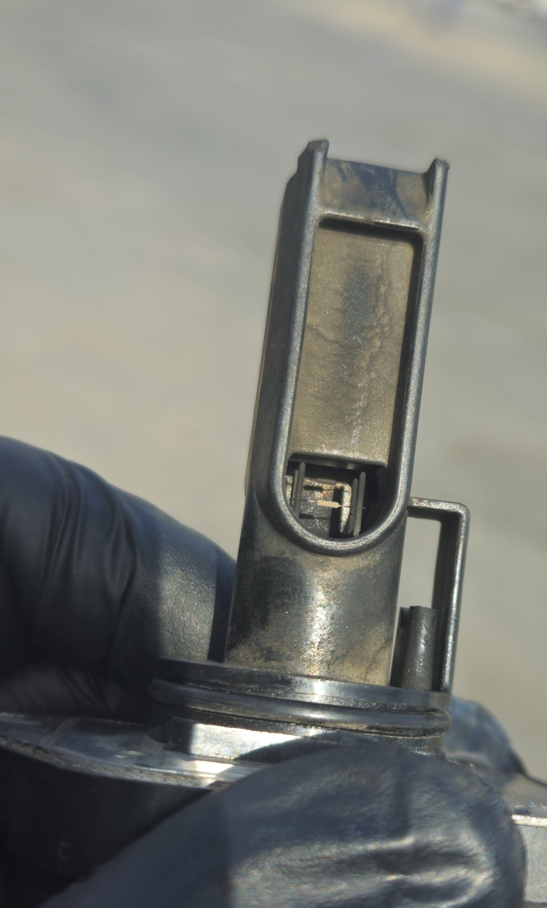

Y me da por limpiarle el sensor del MAF (caudalímetro) con el spray correspondiente.
Lo pruebo..... ¡¡y resulta que todo solucionado!! Ya no hay tirones, ni humo, ni ruidos raros.....
......PEEEROOOO.......En una última comprobación, veo que ¡no había conectado la clavija del sensor MAF!
Y LA GRAN DUDA: ¿Cómo es posible que el coche vaya fino (más o menos) con el sensor desconectado?
¿Indica eso que el sensor MAF está dañado? ¿O el coche puede circular sin ese sensor conectado?
Va a ser de lo último que le revise al coche, porque lo voy a vender, pero quiero que quién se lo quede no tenga dolores de cabeza.
¡Muchas gracias de antemano por vuestra atención y espero ansioso vuestras opiniones!

Querido Javier: como siempre, muchísimas gracias por tu ayuda. Finalmente, he encargado un nuevo sensor MAF. He hecho varias pruebas y, con el sensor conectado: humos, tirones, funcionamiento irregular. Con el sensor desconectado: funcionamiento más o menos fino: sin tirones, ni humo (pero le noto falta de potencia y de respuesta). Por lo que doy por hecho que el sensor esta mal.
Y, efectivamente, en uno de estos intentos, ha aparecido la famosa lucecita naranja de averde motor.
¿Crees que cuando le ponga el nuevo sensor MAF todo volverá a la normalidad?......¿o para lo de la lucecita habrá que pasar porcel taller sí-o-sí?
¡Gracias!
Hola JMAB1967,
Como es un error que afecta a la inyección y de forma muy particular a las condiciones de homologación del motor por parte de Jaguar, yo creo que hay que borrar el error (primero conectas la sonda OBD2 con el ECU PCM, previamente seleccionas marca Jaguar, modelo X-Type, motor diésel 2.0, Model Year el que corresponda a la posición 10 del VIN), recuperas los errores, luego los borras. Desconectas la batería y sustituyes el sensor y la vuelves a conectar una vez conectado el sensor. Vuelves a conectar la sonda OBD2 y recuperas los errores del ECU PCM (Power Train Control Module). No debería tener ningún error.
Apunta los errores que recuperes del ECU PCM para ir al manual de taller, buscarlos y ver que indica el manual como posibles causas y posibles soluciones. Todos los errores empezarán por "P" de Powetrain según norma SAE J1930. Puedes buscar la descripción del error en el manual de taller del X-Type, en foros FORD, en foros Jaguar y en foros genéricos.
