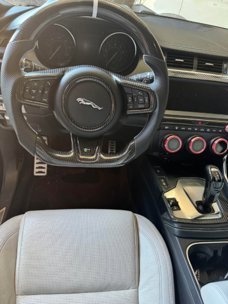

Pero la casi semana que llevo dando vueltas, al pq no funciona la llave .... :oops: :oops:
Quería subir foto del volante, pero no consigo hacerlo,seguiré intentándolo
Adobe Express - file.jpg (292.24 KiB) Visto 14846 veces

Bonito volante
