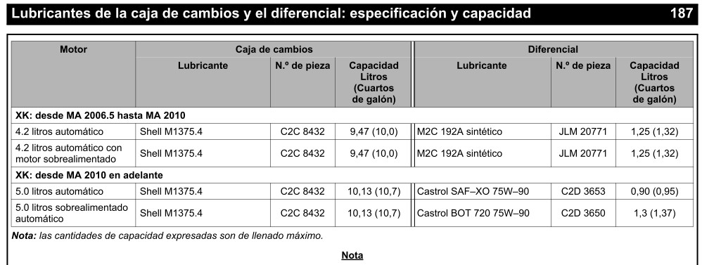

En el siguiente enlace he puesto el manual de especificaciones de vehículos Jaguar:
https://www.forojaguar.com/foro/downloa ... 53591228c6
Si lo descargas y vas a la página 187 del manual o 191 del lector de PDF, pone:

Hola sig,
La caja de cambios que lleva tu XK es una ZF 6HP26, por tanto, el fluido que tiene que llevar es el ZF Lifeguard 6. Una cosa es lo que diga Jaguar, que efectivamente dice SHELL y otra distinta, lo que diga el fabricante de la caja de cambio que es ZF (alemán).
