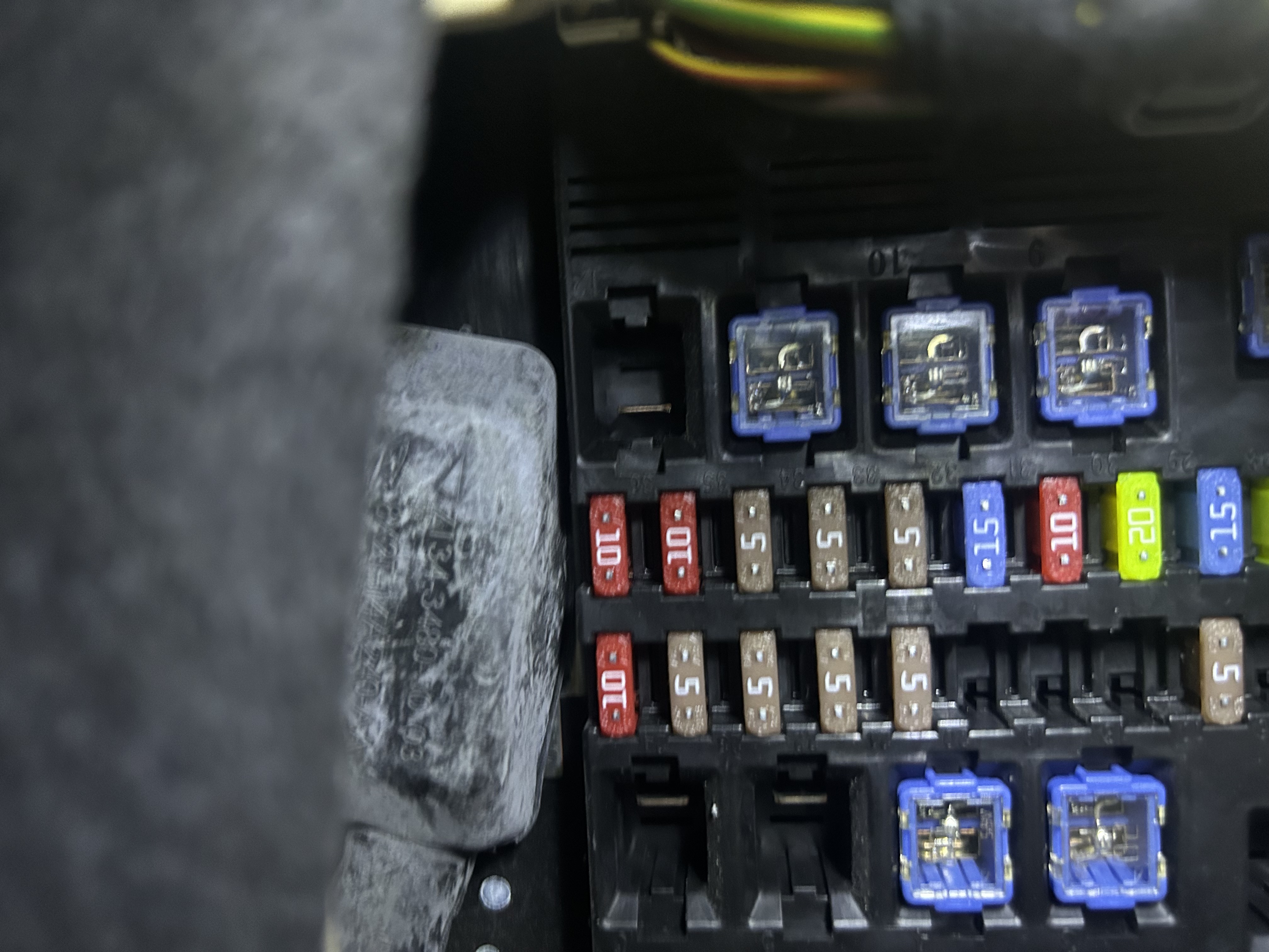

Hola.
Al final parece ser es el fusible 35
Pero curiosamente es de 10A y no de 15 como marca esquema.
Nunca se han tocado los fusibles, por lo que venía así de fábrica..
JC de BALLE
- Mensajes: 287
- Ubicación: Barcelona
Re: Cortinilla trasera.
Buenos dias:
Al cambiar el fusible salta de inmediato nada mas enchufarlo.
He desconectado el F16 ( cortinilla ) para aislarla, ya que el f35 controla luces interiores y cortinilla, pero el 16 va tras el 35. Salta igual
Ire comprobando todas las luces. El panel de luces superiores conductor ( las 3 que son activadas por tacto.. ) lo he sacado y lo mismo.
Tendre que seguir con todas las demas...
