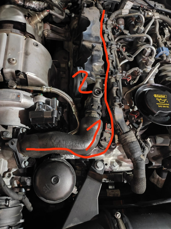

En la imagen la línea roja es la salida de gases, el número 1 es el tubo de la válvula a la EGR ( se desmonta solo tirando, sin herramientas), el número 2 es la válvula de decantado pcv, NO tiene desmontaje, se cambia toda la línea roja y cuesta unos 100€

Gracias Chulin. ¿Entonces a ti te pasa también?

Hola de nuevo,
Perdonar que no haya estado atento al hilo hasta hoy, pues he estado un poco liado estos días.
Acabo de realizar la siguiente prueba;
He soltado el respiradero de la tapa del árbol de levas ( Nº0 ) y he comprobado que además de no estar obstruido está bastante limpio.
Hay que soltar los dos tornillos Nº1 y retirar con cuidado el acople insertado en la válvula EGR que se encuentra al lado del turbo.
También hay que tirar hacia atrás de la pieza de plástico circular tipo grapa Nº2.
He retirado la tapa que cubre la válvula PCR, y tampoco he visto que la válvula ( Nº3 ) que al final no deja de ser una membrana acoplada
a la tapa del árbol de levas estuviese deteriorada o agarrotada.
Para soltar la tapa de la PCR, hay que soltar con mucho cuidado los 6 clips que tiene ( Nº4 ). He utilizado un destornillador con punta fina.
Tal y como comentó Chulín, esta válvula no se puede reemplazar por sí sola, si no que parece que hay que sustituir toda la tapa del árbol
de levas ya que como he comentado está pegada/soldada a la tapa del árbol de levas.
En la foto, la tapa ya está retirada.
La verdad es que después de revisar esto, me da la impresión de que todo esto tiene pinta de estar en buenas condiciones.
He vuelto a arrancar el auto, y enseguida ha empezado ha salir vapor por el orificio de la varilla de aceite.
Si la válvula PCV fallase, entendería que el motor de nuestros autos funcionase de forma irregular y que se producirían humos de escape
y fugas de aceite cosa que por lo menos en mi caso al día de hoy no ocurre.
Volvería a pedir al igual que lo hizo alonso5 en su momento,que por favor; foreros con nuestro motor diesel hiciesen la prueba y comentasen
el resultado.
No cuesta nada hacerla y nos puede dar algo de luz al resto. Saludos
Juanjo
Juanjo
Solo una cosa si quitas los dos tornillos de la entrada de aire ( la misma que quitaste el tubo, con llave del 13) accedes a visualizar el turbo y comprobar holguras, también se ve el estado del filtro de la EGR.

Comprobado el jaguar 2.0D con el alfa 1.9 D. Jtdm de 150cv.
El jaguar es pulsa una cantidad considerable de gases + que el alfa, digamos que puede ser el doble.
