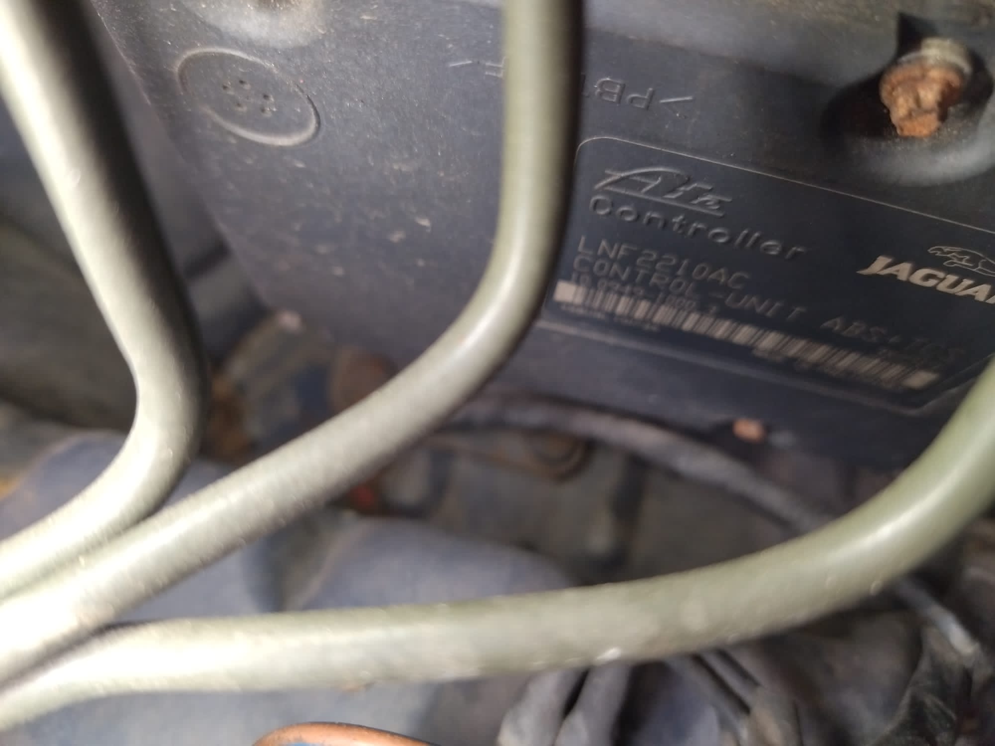

simplemente, te adjunto la pieza en cuestión, fotografiada en mi coche.

Esa foto que pones no es del motor eléctrico de la bomba a la que te han dicho en el taller que hay que cambiarle las escobillas, esa foto es del ordenador (ECU: Electronical Control Unit) que regula todas las funciones del sistema de frenado que activas con el pie.
Observa lo que comentaba en el correo anterior, el fabricante del ordenador, las electro-válvulas con las que ejecuta la función ABS (sistema anti-bloqueo del freno: lo que hace es que, mientras estás frenando evita que las ruedas se boqueen, porque tiene mayor capacidad de agarre el vehículo mientras están rodando las ruedas que una vez vencida la fricción, empiezan a resbalar), incluso las pinzas, los latiguillos y las pastillas, todo es de la marca ATE.
Observa que tiene 2 referencias, una la de ATE, que es el fabricante real y otra de Jaguar que es para quien ATE fabrica el sistema de frenos.
La referencia ATE es: LNF2210AC CONTROL - UNIT ABS. La referencia de Jaguar es el número que hay asociado al código de barras o incluso otra pegatina, que igual se despegó y se perdió (Jaguar históricamente los frenos en todos sus modelos, incluso los actuales, son del fabricante ATE.
El motor es un cilindro redondo que hay adosado a este ordenador y es el que arrastra una bomba interna para generar presión, como si pisaras el pedal y que, cuando interviene, lo hace de forma selectiva para frenar o soltar la pinza de una rueda (esto es lo que le indica la función ABS [Anti Bloking System], que es una solución matemática programada en el software que ejecuta el ordenador) o una de las ruedas de tracción (las traseras), cuando está ejerciendo la Función DSC (Dinamyc Stability Control) que es para evitar que una rueda de tracción patine, porque de hacerlo desplazaría el vehículo lateralmente hacia dicha rueda. Tanto la función ABS como la función DSC no tienen representación mecánica, son funciones software con las que se regulan las electro-válvulas y la bomba que los del taller te han indicado que tienes que cambiarle las escobillas.
