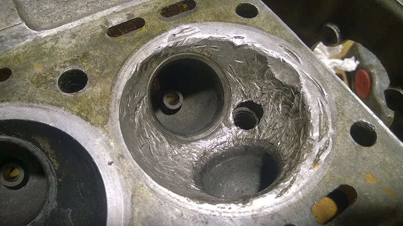

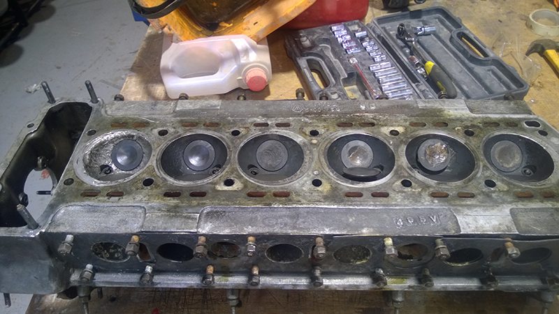

Después de abierto el motor, me he encontrado con esta sorpresa. No se si es válvula partida, segmento partido, etc...cuando abra el bloque veré que más puedo averiguar.
El caso es que se ve que durante un buen tiempo andó así. Y lo peor es que tenía otra válvula puesta, y ya estaba doblada también. Y la distribución y el reglaje parece que no está bien del todo.
Lo bueno es que ya lo hemos valorado y es reparable. Pero por prevenir y reparar bien, alquien puede decirme que pudo ocasionar esto?

Enhorabuena por el coche, y ánimo con la restauración. Tiene toda la pinta de elemento extraño en la cámara de combustión, a ver si se tragó una arandela o similar por la admisión, y eso ha ocasionado el daño, incluyendo el doblar la válvula... Es más probable eso, que se tragase algo y lo escupiese, dejando marcada la culata y la válvula doblada, a que rompiese una válvula, la cambiasen y doblase la válvula nueva. Una válvula descabezada normalmente rompe el pistón también.

Son dos cámaras distintas las que aparecen con daños,¿no?La primera parece fruto de un segmento roto.La otra,algo más gordo.Ánimo,que no es moco de pavo donde te has metido.

Si, efectivamente son dos las cámaras que parecen estar dañadas.
Una tiene pinta de segmento, esperemos...
Otra, la que peor pinta tiene lo único que he podido observar es que el pistón es ditinto al resto, por lo que posiblemente rompiera.
Hay varias válvulas totalmente nuevas, sin haber trabajado, y una de ellas es la doblada. Puede ser de un mal ajuste de distribución?
Ya tengo todo fuera y voy a desmontar el bloque para ver que más se aprecia. Supongo que tocará meter pistones y segmentos...si
es que no hay que hacer camisas.

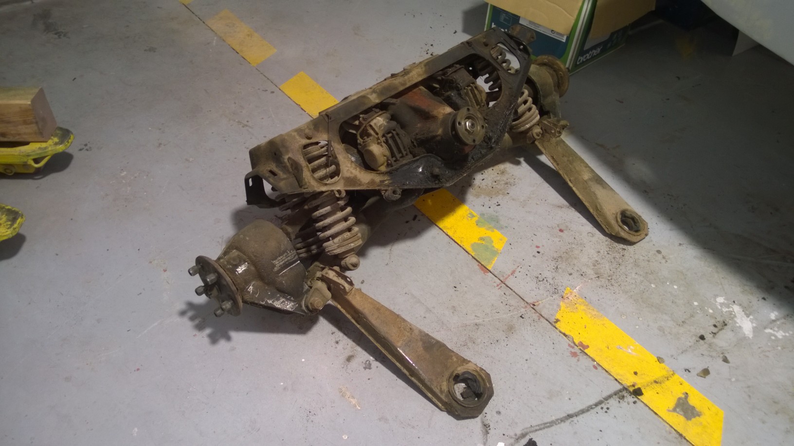

Aquí os dejo fotos de los subchasis desmontados y el motor fuera.
Por lo que he podido ver, de momento, el motor, cambio y carrocería son los de serie. Luego veré el grupo. Supongo que es buena noticia.
Y a ver como está el resto de silent-blocks, antes hay que quitar mucha grasa y otro montón de antigravilla.

- Mensajes: 387
Re: Jaguar 420 de 1968
Hombre,pues lo más difícil ya lo tienes hecho.Normalmente esos motores vienen con camisas secas.Si están bién de medida,una bruñida y listo.Si no,yo no dudaría en encamisarlo de nuevo.Mejor que rectificar lo que hay!
Mediría los pistones para ver si están a standard o si no,a que sobremedida,encamisaría a esa medida,pondría el pistón (ese que es diferente) nuevo y un jgo. de segmentos de la medida adecuada.
Las camisas son baratas y si conoces a un buen rectificador,el trabajo no es ninguna ruina.Y motor para un montón de kms. más.Es importante planificar el bloque con la tapa de la distribución montada y apretada.También comprobar,con las válvulas desmontadas,que los árboles de levas giran con total facilidad a mano,montados en su lugar y apretados los cojinetes como es debido.Si no giran facilmente,comprobar que no estén torcidos.Si no lo están,lo mas seguro,es que la culata está inservible.Ojo con esto.

Gracias Luiscar,
los árboles de levas los probé antes de desmontarlos de la culata y giraban bien. Solo se agarraban algo cuando tenían la válvula doblada. Una vez quitada van muy suaves, pero aún así creo que hay que ponerle casquillos.
Voy a ver si en estas tardes puedo seguir desmontando el bloque y compruebo el tema de las camisas y pistones.
Las camisas, al menos un par de ellas están arañadas, las mismas de las cámaras dañadas, así que creo que efectivamente lo mejor será el encamisado. A ver que dice el rectificador.
La culata ya está en repararación. Según comprobamos estaba bien de planeo, pero aún así después de hacer el relleno de aluminio habrá que pasarle fresa.
Una pregunta, para quitar la tensión de la cadena, ¿dónde puedo localizar el útil "Churchil"?, ¿o hay otra manera? ¿otro útil?
