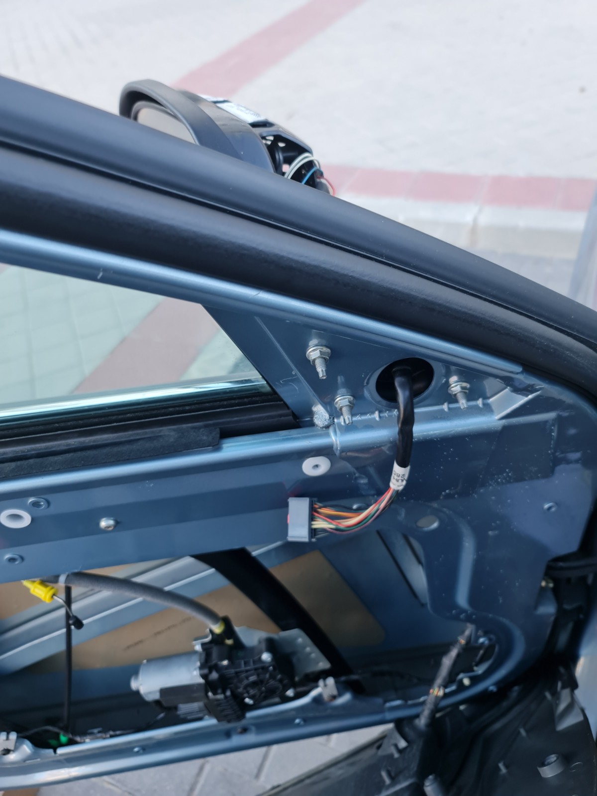

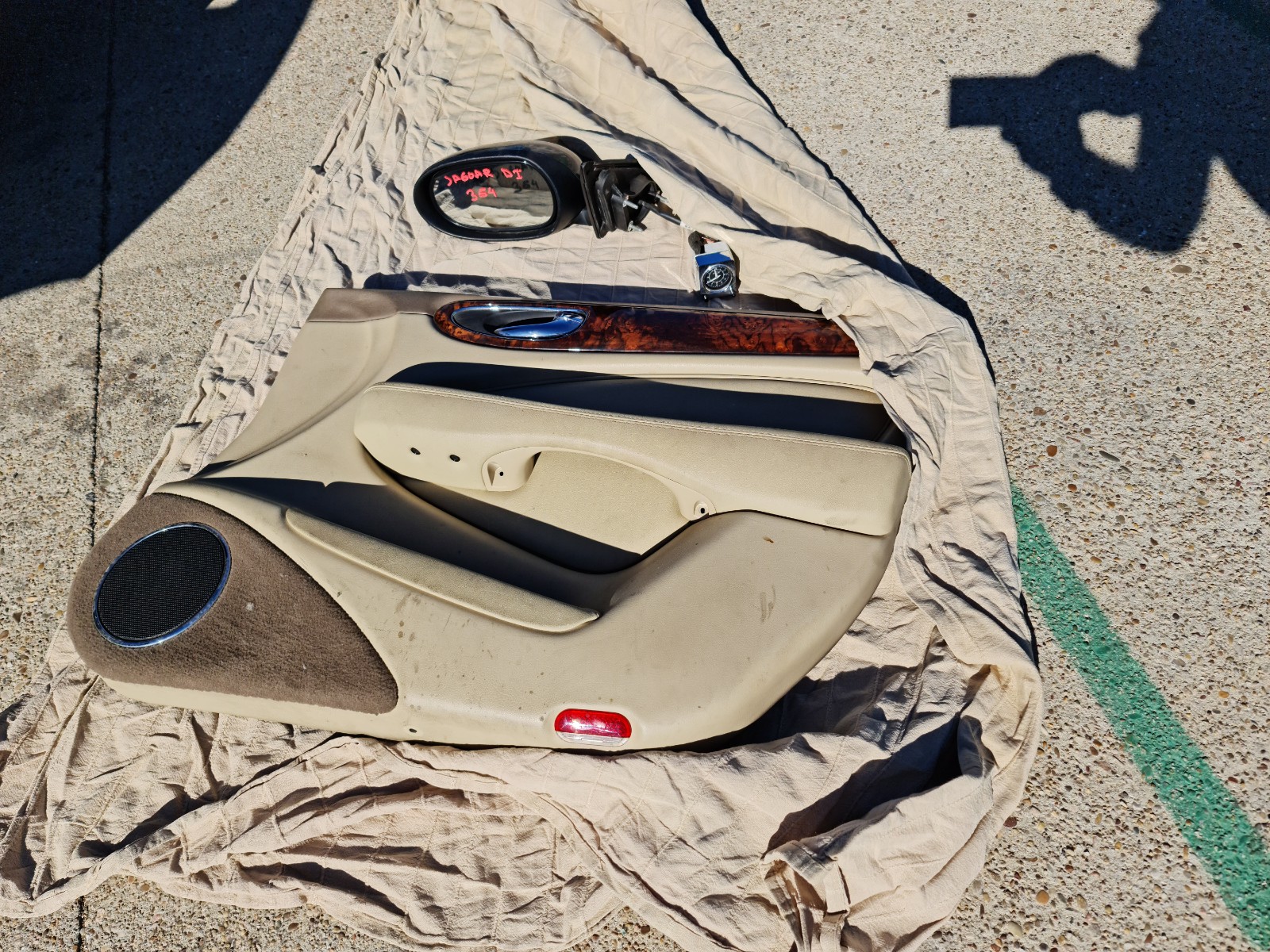

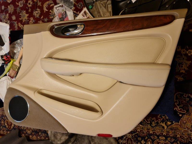

Al final, he reparado todos los anclajes de mi panel original, xde la puerta del pasajero, que esta mejor, que el de desguace y ademas el color es el exacto. (el de desguace, tenia un tono un pelin mas oscuro, casi imperceptible, pero mas oscuro).
Ya lo he limpiado, una mano de Poorboys, para nutrir y mañana lo monto, lo cual como comente es muy sencillo , solo tres tornillos.
- 20220620_190240.jpg (53.27 KiB) Visto 19905 veces

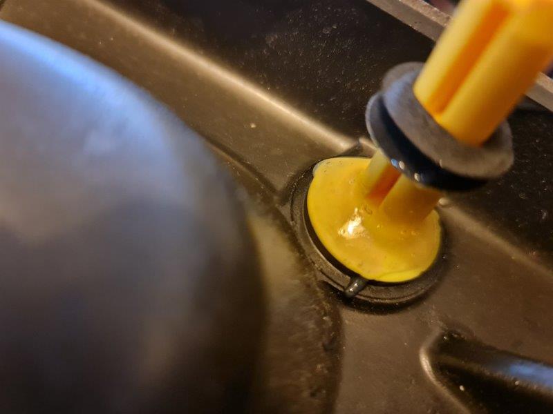

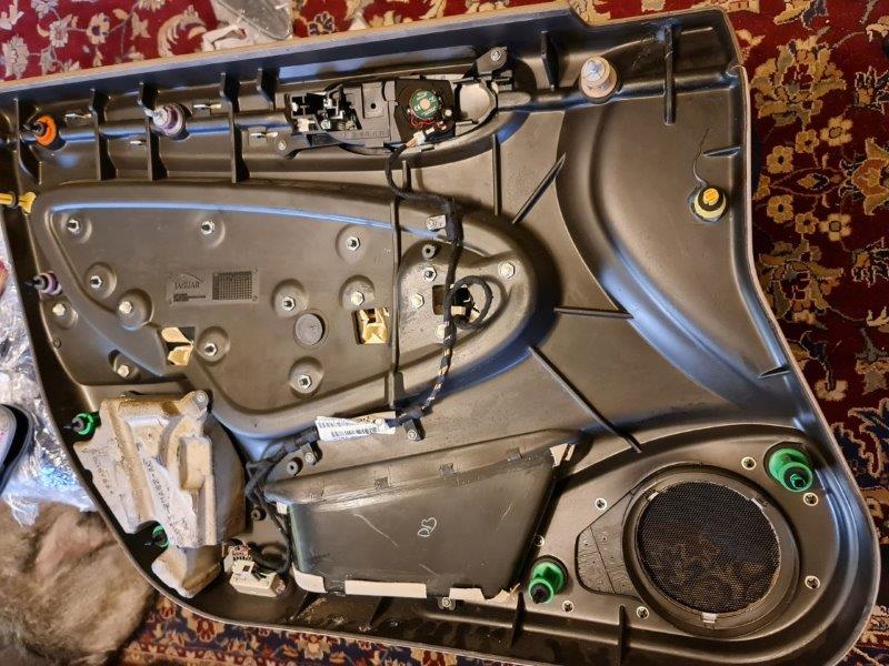

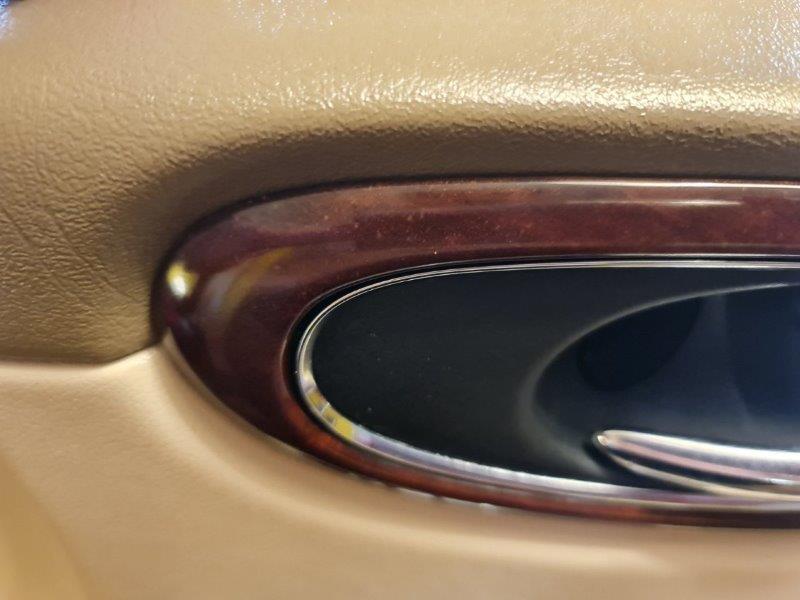

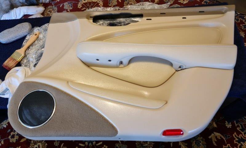

listo para montar mañana, y la madera dela puerta ok ahora, cuando sali del concesionario la punta estaba salida, volvi y la ajustaron diciendo que con las grapas pasaba esto..., yo hoy he puesto Biennnn la grapa, hay que introducirla hasta que haga Clack, y las dos patillitas la sujeten, ahora ya esta bien y la punta de la madera ajusta, sin holguras. ... lo dicho mañana 4 tornillos y listo...
- 20220620_213056.jpg (66.7 KiB) Visto 19904 veces
- 20220620_210805.jpg (106.33 KiB) Visto 19904 veces
- 20220620_210603.jpg (50.81 KiB) Visto 19904 veces
- 20220620_210506.jpg (44.74 KiB) Visto 19904 veces
- 20220620_210453.jpg (39.85 KiB) Visto 19904 veces
- 20220620_210450.jpg (32.88 KiB) Visto 19904 veces

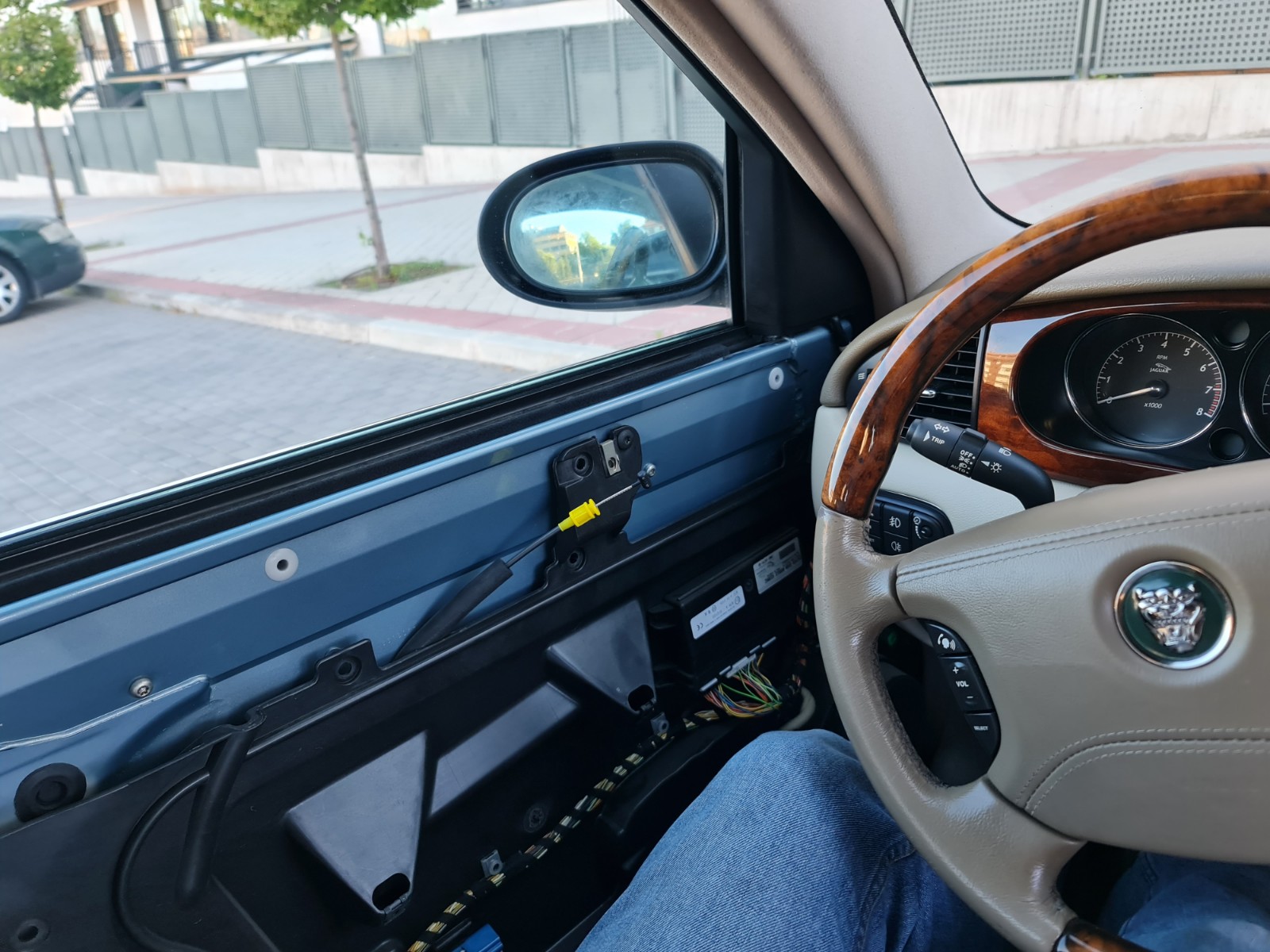

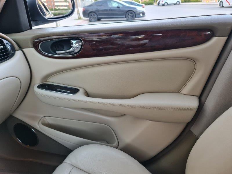

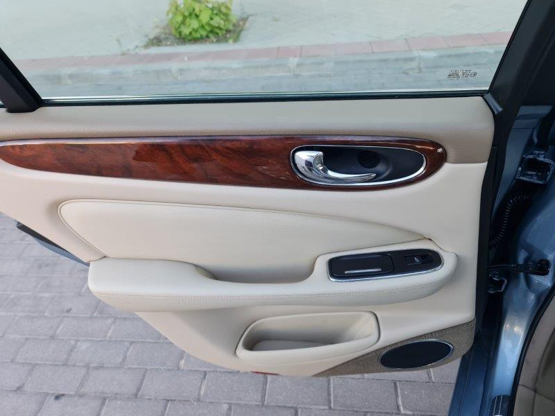

Ya esta puesto panel original , que repare y todo ok...

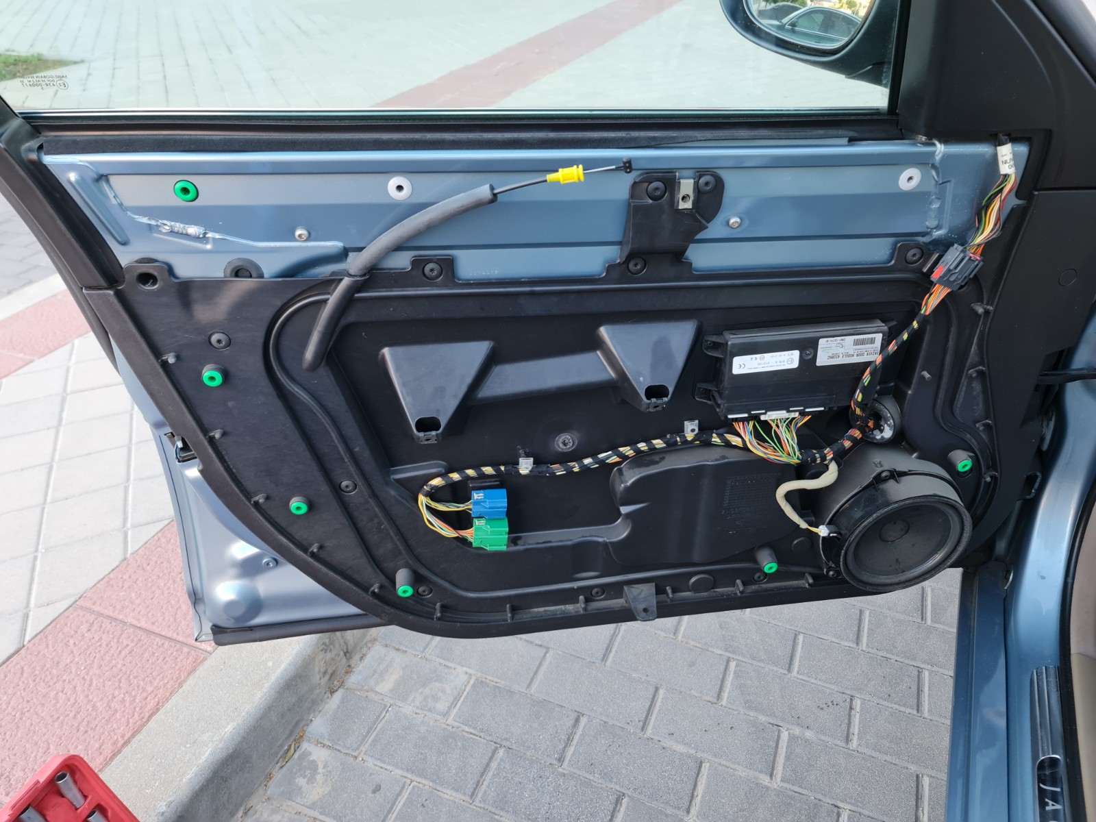

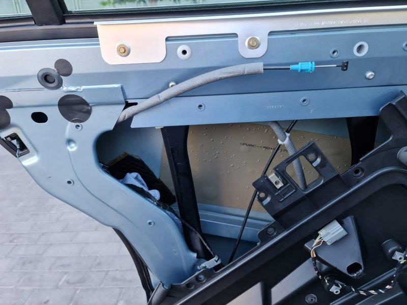

Otra mas...., la cerradura trasera izquierda empezo a fallar, una veces desenclavaba y otras no, y despues de cambiar dos cerraduras, una bloqueada en Jaguar, por 1000€ y otra yo 260€, ya no quiero cambiar mas.
Mire por internet a ver si habia cerraduras Paralelas, y de grupo Vag (35e), a punta pala, de Jaguar ni una. por tanto, como la falla de esta era intermitente, lo que he hecho ha sido desmontar el panel y el contrapanel, y con un sprary de aceite de silicona, darle bien por todo el mecanismo.
Luego he probado y parece que de momeneto va bien..., trabajo de 20 minutos...
- 20220628_092011.jpg (53.31 KiB) Visto 19807 veces
- 20220628_090453.jpg (66.33 KiB) Visto 19807 veces

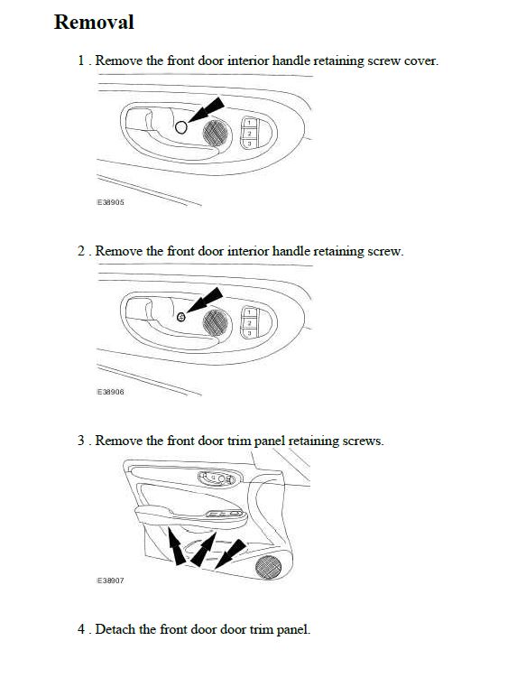

Hola podrias decirme donde estan esos tres tornillos? Hay que desmontar alguna moldura de madera? Tengo desde hace tiempo una averia intermitente que no me deja abrir los pestillos si no es pulsando el boton del cierre centralizado y a veces algunas puertas no abren desde fuera con el tirador, voy a xambiar las 4 y a otra cosa pero querri ir a tiro hecho, otra cosa desembornaste la bateria? Un saludo

los cuatro tornillos son
1.- detras del tirador interior, con mucho cuidado, y una cuchillita, quitas el tapon y detras hay el primer tornillo.
2.- dos en el reposabrazos.
3.- uno debajo puerta.
y sale panel puerta, luego para acceder a cerradura hay que quita como 10 tornillos de panel intermedio.
la madera ni tocarla...
no hay que desconectar bateria...
luego con una palanqueta de plastico , vas sacando todo el panel

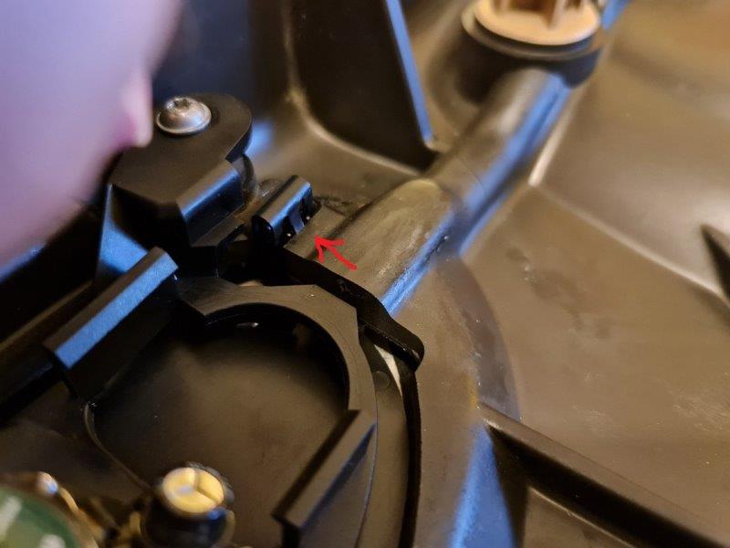

Mira desde ayer el x-type de mi hio tiene un problema
no puede abrir la puerta del copiloto
Como no s epuede abrir no puedo desmontar el panel para acceder a la cerradura a ver si se ha roto
de momento mi principal problema es abrir la puerta
he visto muchos videos de como repararla pero todos una vez abierta la puerta
En tu mensaje dice que hay que romper. pero no especificas el qeu
como pudiste abrir tu la puerta?
Yo he conseguido desmontar el panel desde dentro solo la parte de arriba y consigo ver el cable desde el tirador y parece que esta bien hasta veo moverse el cable en la parte de la cerradura y el muelle que lo retorna pero no consigo ver mas a lla porque no puedo desmontar mas el panerl
Hay algo que se os ocurra que pueda hacer por lo menos para abrir la puerta?

yo no lo hice, como comento en este post, lo hizo Jaguar y cobro 1000€, eso si por los "estos", tuvo que "machacar" la cerradura.
