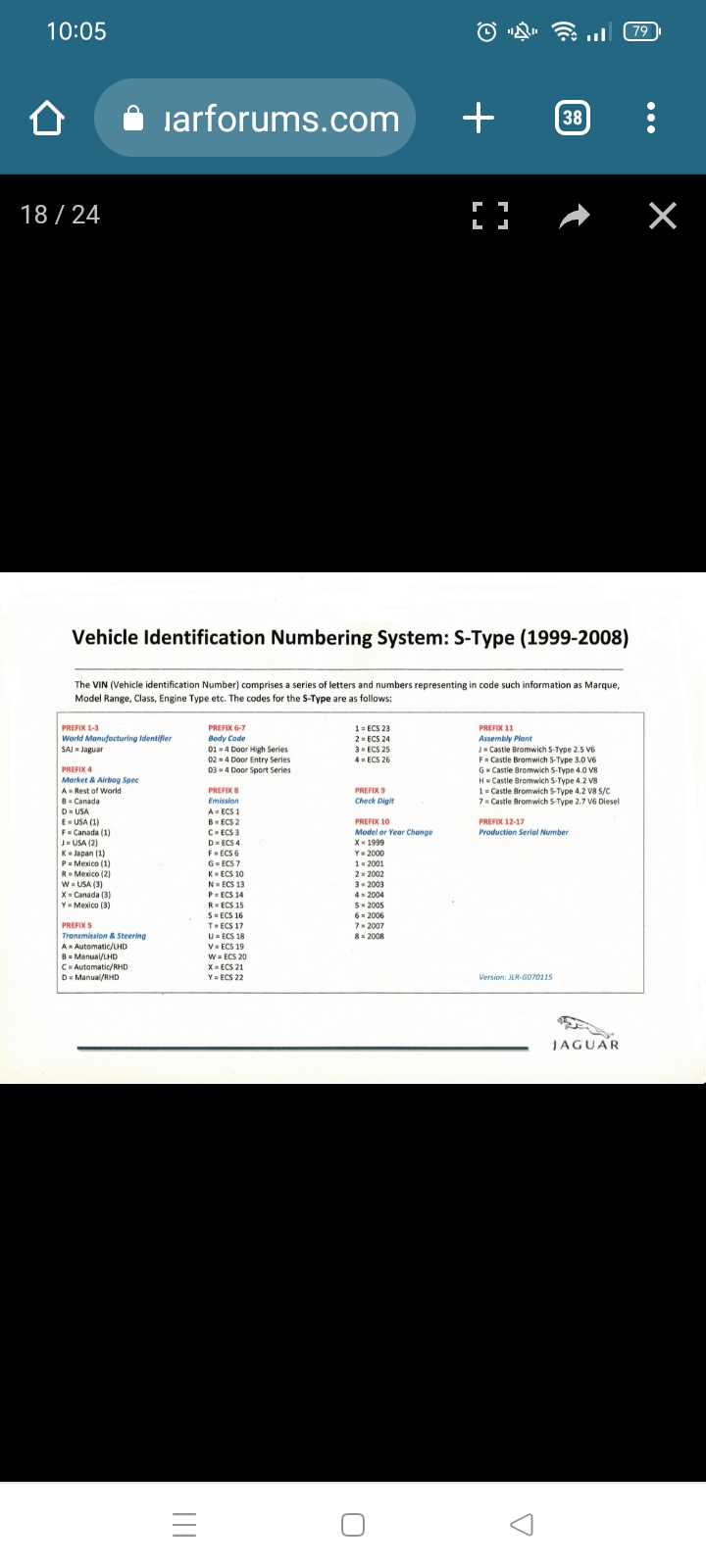

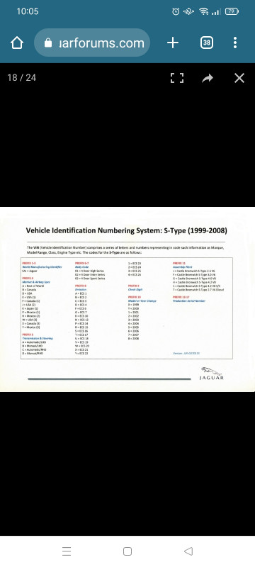

Me respondo a mi mismo con el vin. Mi coche es "rest of the world", no tiene una codificación especial en este sentido. Model year 5 y ECS20.
A ver si puedo averiguar que implica este ECS20.
Decode vin number Jag

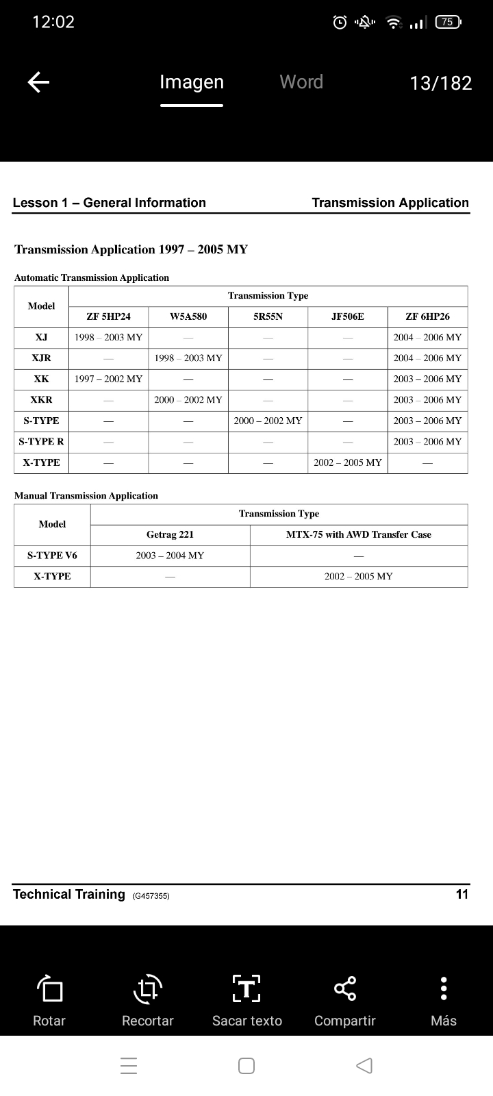

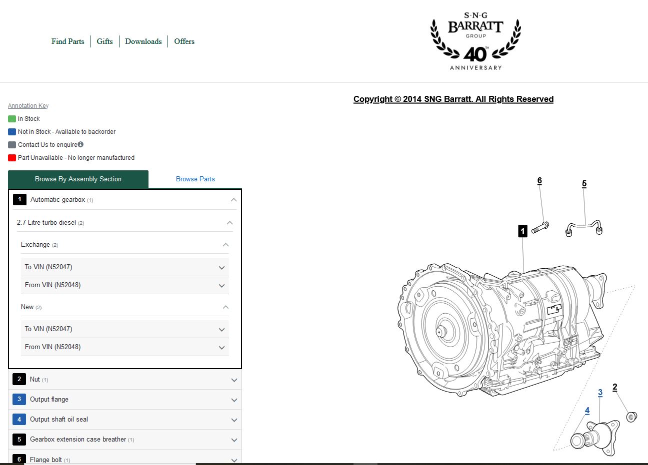

X204 y X206 si son distintos a nivel de gestión del motor, porque el primero usa inyectores de un tipo (EURO3) y el segundo de otro (EURO4). Si te conectas al JEPC de SNGBARRATT, busca los códigos para el PCM (Powertrain Control Módule para diésel, distinto del ECM para gasolina), funcion del Model Year, incluso para el X206).
Para la caja de cambio automático también hay diferencias, función del número de serie (anterior y posterior a X206):
https://www.sngbarratt.com/English/#/uk ... 5B12992%5D
Echale un vistazo a la documentación de formación, que hay un manual que explica las diferentes cajas de cambio que ha montado Jaguar:
http://jagrepair.com/JaguarTrainingGuides.htm

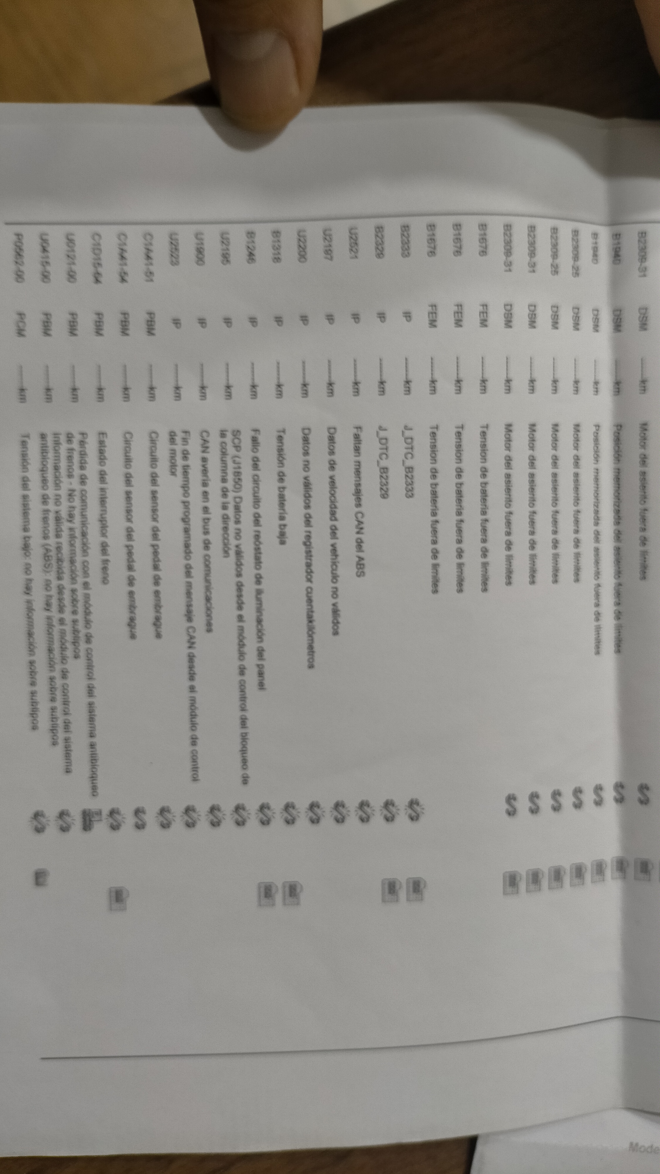

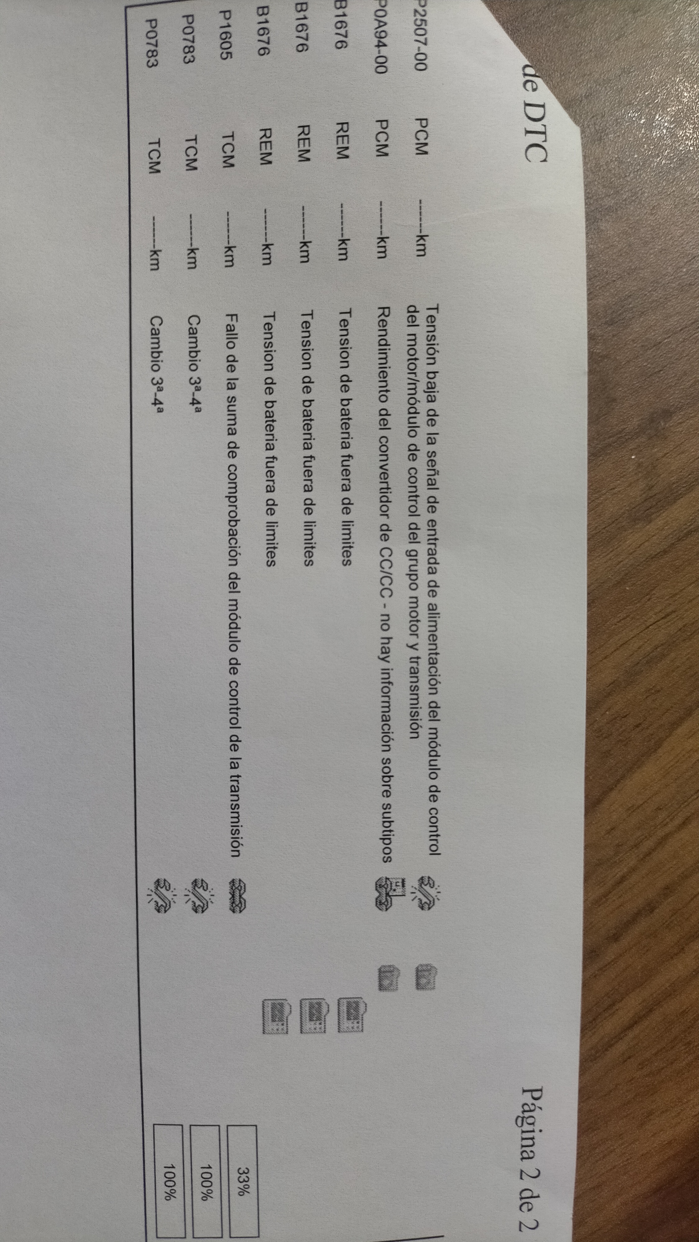

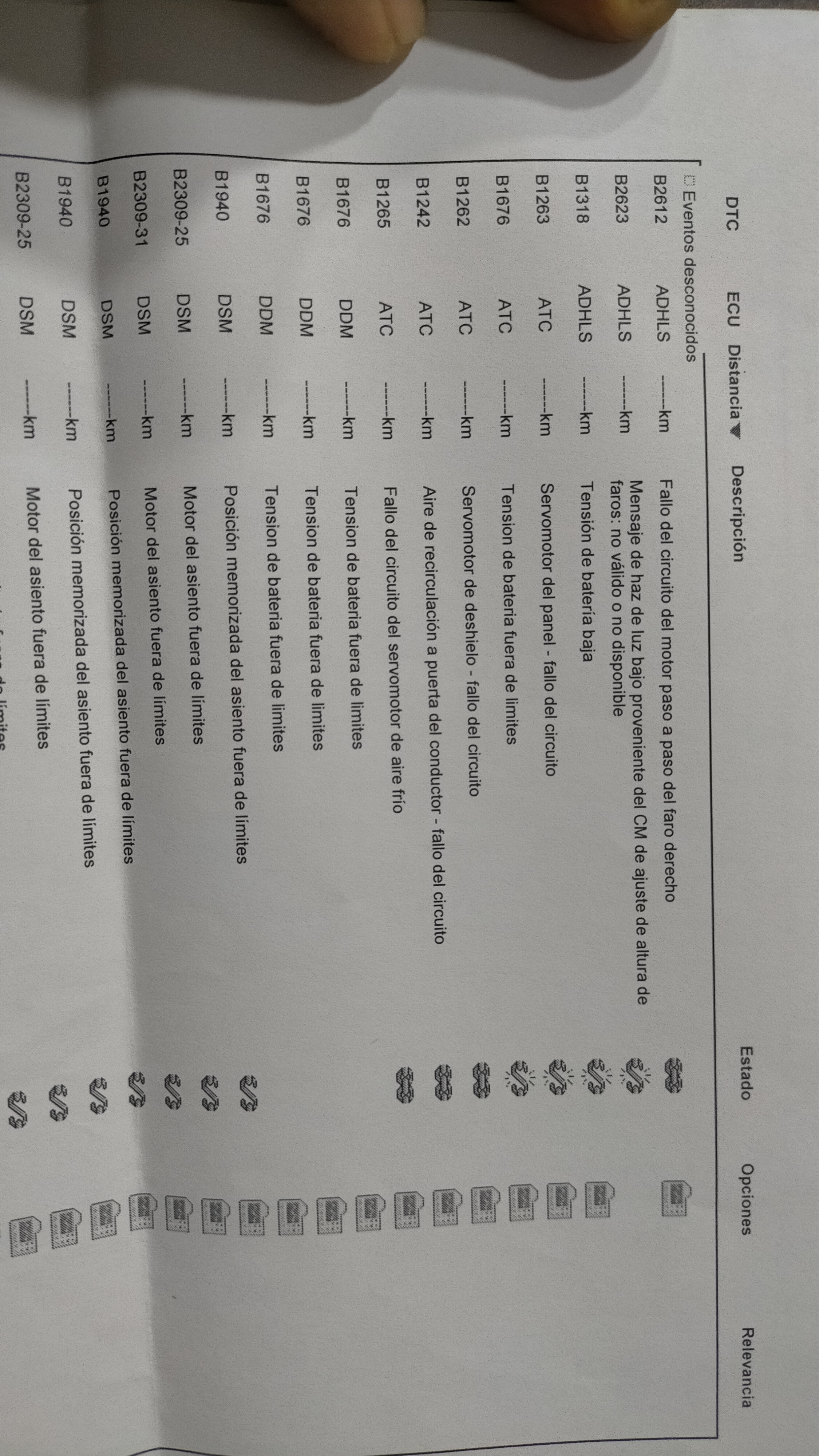

A ver si se adjuntaros bien las fotos de la lista de fallos que se detectó en casa oficial.

Siento no haber adjuntado estás fotos antes. Igual hubiera aclarado más datos.
También quería volver a agradecer vuestras aportaciones. Me da la sensación de que mi óptica es todavía muy mecánica/eléctrica y no tipo software. Sé (estoy aprendiendolo cada vez que descubro info en este mismo foro) que me faltan conocimientos muy básicos en el área de funcionamiento software. Apenas me limito a saber que en un vehículo de este tipo hay muchas UCE's y se comunican por CAN bus.
A veces escribo algo y minutos después encuentro información que resuelve mi duda en otro hilo de este foro. Por ejemplo, acabo de ver que las funciones adaptativas sí están programadas y como es necesario un periodo de funcionamiento tras un reset. Reset que se puede efectuar con una simple desconexión de batería (igual que hacer un reset a los Long Term en la Motronic de mi Bmw GS).
O sea que igual el miércoles tras rodar unos kms con el coche las cosas mejoran. Cruzo los dedos.
