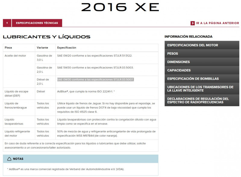

        Una duda y solo por confirmar si la recomendación de utilizar aceite con viscosidad SAE 0W20 para el motor diesel Ingenium 2.0 de 180 Cv es correcta.
        Tenía idea de que la viscosidad recomendada para este motor era SAE 0W30.
        Re: Recomendación de ADBLUE
        Hola Juanjin,
        Tienes razón, el aceite para el motor Ingenium 2.0 de 4 cilindros diésel de 180CV es 0W30:
        https://www.ownerinfo.jaguar.com/model/ ... 389_es_ESP
        Tienes el detalle en el siguiente enlace, que igual es un enlace dinámico y no funciona, pero se puede llegar a él a partir del enlace anterior:
        SAE 0W30 conforme a las especificaciones STJLR.03.5007.
        https://www.ownerinfo.jaguar.com/docume ... c/G1660760
        El motor que usa el aceite 0W20 es el de 3.0 litros, 6 cilindros de gasolina, que no se si es de origen BMW o Toyota.
        Pongo una copia de la página de la web de Jaguar:
        Gracias y saludos (corrijo el post anterior a 0W30)
