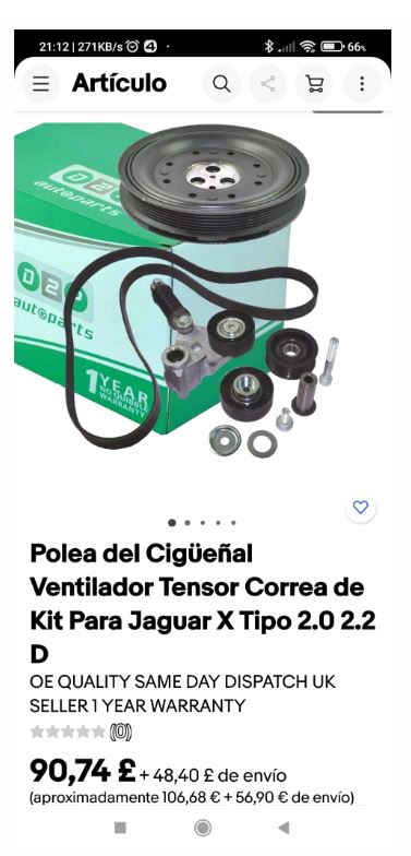

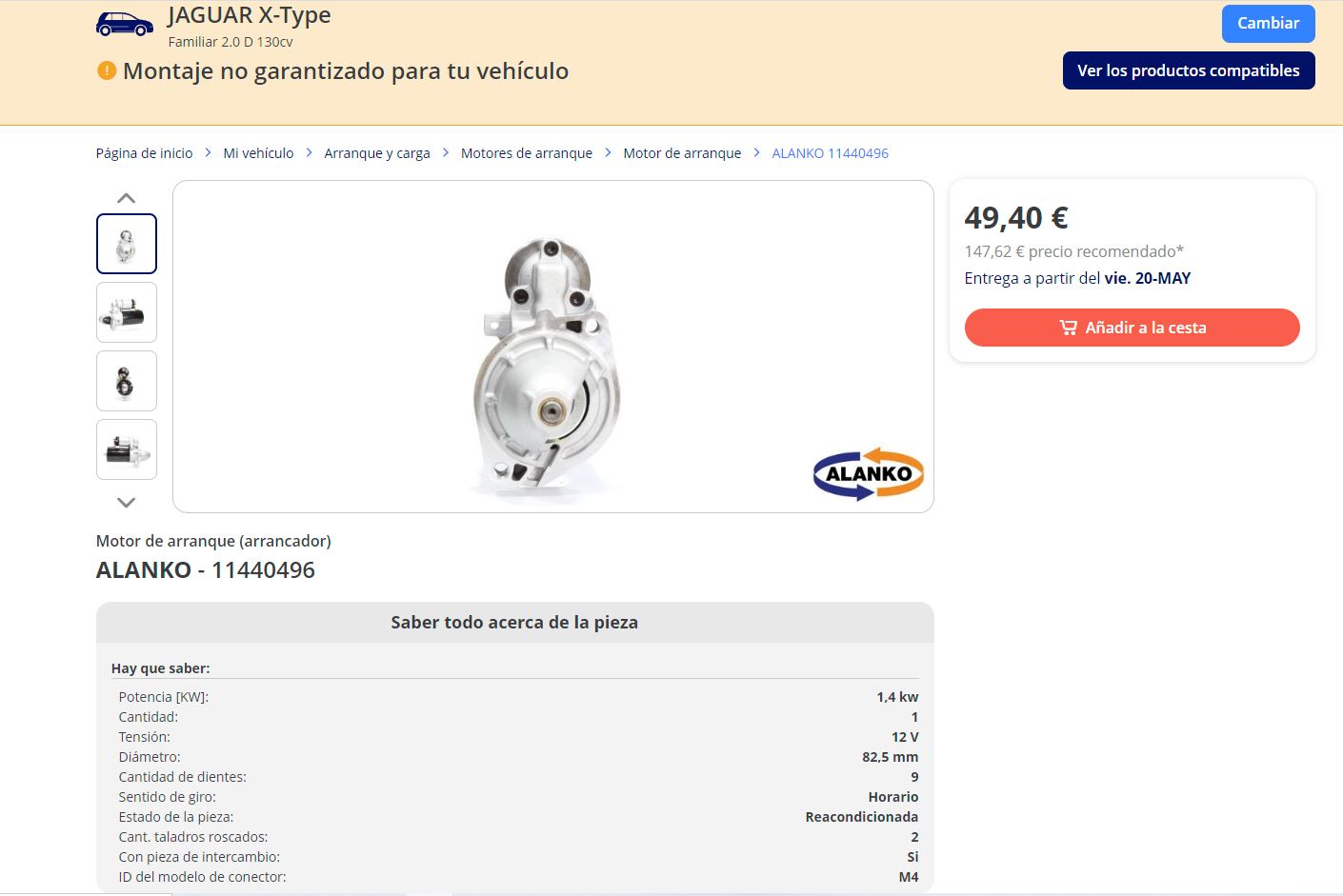

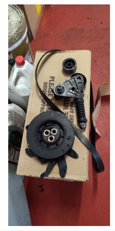

Buenos días, despues de mucho tiempo estoy de vuelta, ayer recogí el coche del taller y me da que me han cobrado una barbaridad. Empezo a fallarme al arrancar pués parecá que no tenía bateria, la cambié y seguía igual, a veces arrancaba y otras veces ni lo intentaba, como si no tuviera batería aunque el cuadro se encendia normal y todo lo demás. Cuando vino la grua a arrancarlo ya no fue con las pinzas y ahí se vio que el motor de arranque fallaba a veces y moviendolo un poco con velocidad metida ya arrancaba, señal de escobillas fallando. Lo llevo la grua a un taller al que conocí al dueño en una asistencia del seguro para arrancar el coche y me había asegurado que tenía buenos precios, concretamente talleres el Cantu en Oviedo. Tuvo el coche casi una semana porque decía estar esperando un motor de arranque de "competencia" y que costaría aproximadamente sobre 200€. Cuando ayer recogo el coche, me cobra 748€ y me dice que si quiero factura me cobra casi 160€ más. Ha cobrado 148€ solo por el motor de arranque y me ha puesto uno reparado porque da garantía de un año y el viejo no me lo ha enseñado con lo cual imagino que lo ha entregado y le habrán descontado 27€ mas o menos, reparados y nuevos he visto que estan entre 60 y 130€. Dice que me ha cambiado el kit de polea de cigueñal y tensor porque según el la casa envió en su día una circular para cambiarlo cuando era nuevo ya que forzaba al alternador por girar muy rápido y cargaba de más, algo así me explicó, he visto que ese kit cuesta poco más 100€ y el me ha cobrado 453,23€, mas la mano de obra, 5 horas a 30€. De eso no digo nada porque es evidente que todos cobramos por nuestro trabajo pero creo que me ha cobrado en piezas más del doble. Alguno ha hecho esta reparación?

precio orientativo kit
kit pvp.JPG (56.04 KiB) Visto 14826 veces
piezas cambiadas
piezas cambiadas
piezas cambiadas.JPG (50.92 KiB) Visto 14826 veces
motor arranque reparado

Honestamente, si te ha puesto repuestos de calidad, te ha hecho un regalo. La manod eobra de jaguar debe estar en 72€/hora y hombre, yo no desmotaría lo que hay que desmontar para sustituir un motor de arranque que me cueste 49€, porque ese precio es más que sospechoso.

Hola, estoy de acuerdo en que si ha colocado repuestos de calidad el precio sube, pero lo que no entiendo es que de garantía de un año, tengo entendido que piezas nuevas tienen dos años, los motores de arranque reparados todos tienen un año. lo que me ha contrariado es que viendo precios y preguntando, el kit de polea y tensor es la mitad de los 400€ que me cobró y no se si estoy en lo cierto. Pero no me ha enseñado ninguna factura y tampoco me avisó del precio que iba a cobrar y tampoco he encontrado ninguna noticia respecto a la circular enviada por la casa para cambiar dicho kit cuando el coche era nuevo. Gracias por tu comentario

Tengo pequeñas discrepancias. Yo mismo he cambiado motor de arranque en mi coche y los dos kits de poleas y correas, incluyendo la del cigüeñal. Yo soy un vulgar aficionado y lo he hecho en 3 horas sin elevador. El cubre cárter son 8 tornillos, la puesta en marcha 6, el guardabarros derecho otros 7 u 8 además de la rueda que tiene 5. Destensar la correa con la herramienta especial soltar la polea cigueñal con el pistolete y luego 4 rodillos. Y ya que estamos me parece insensato no haber sustituido el retén del cigüeñal que valdrá unos 20€. Lo dicho, 3 horas. En cuanto al material entiendo que una puesta en marcha son entre 100 y 150€, y el kit de poleas unos 120 a 170€. Si luego sumo algo de margen por las piezas y el IVA, me sigue pareciendo algo caro.
