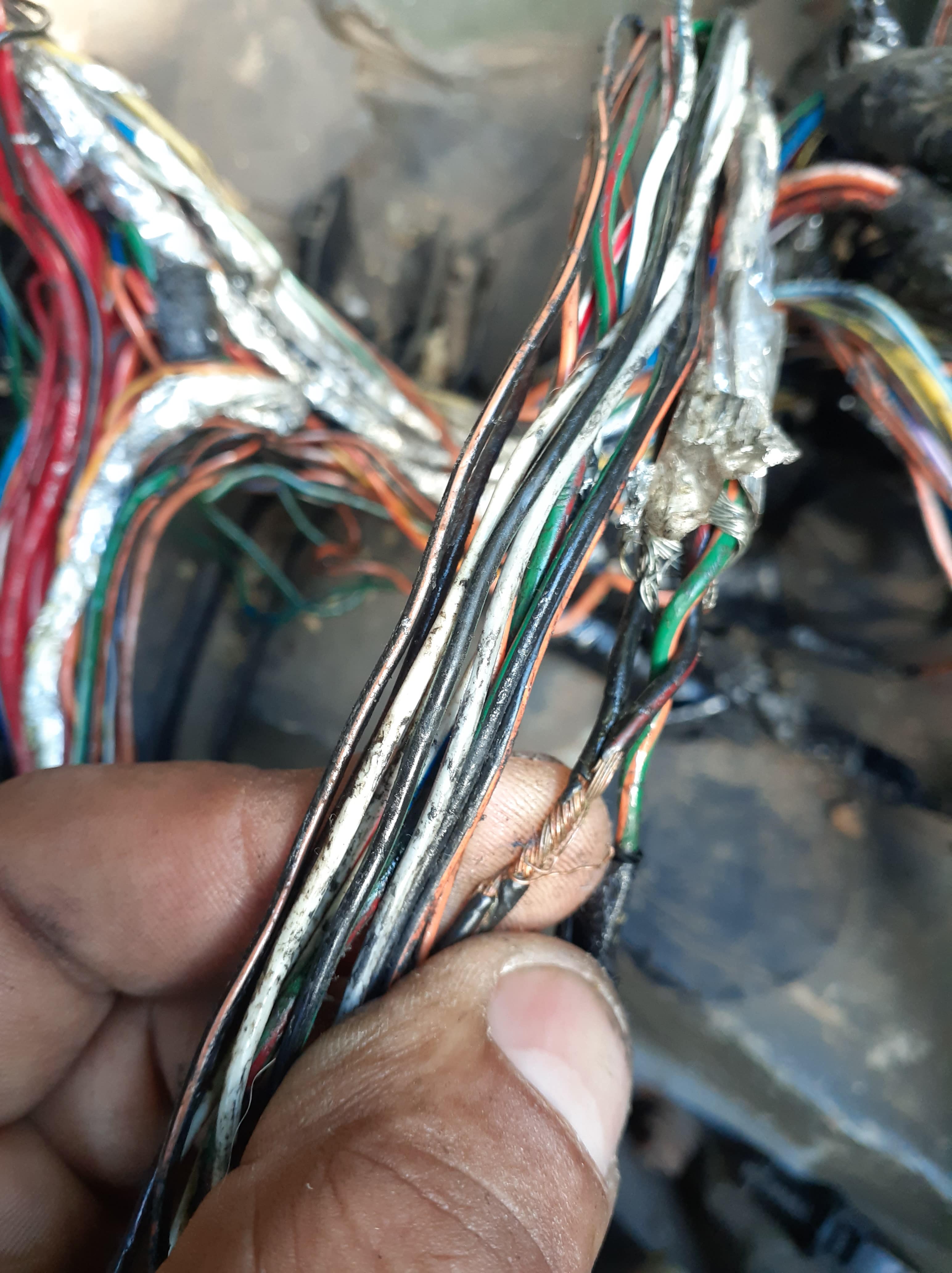

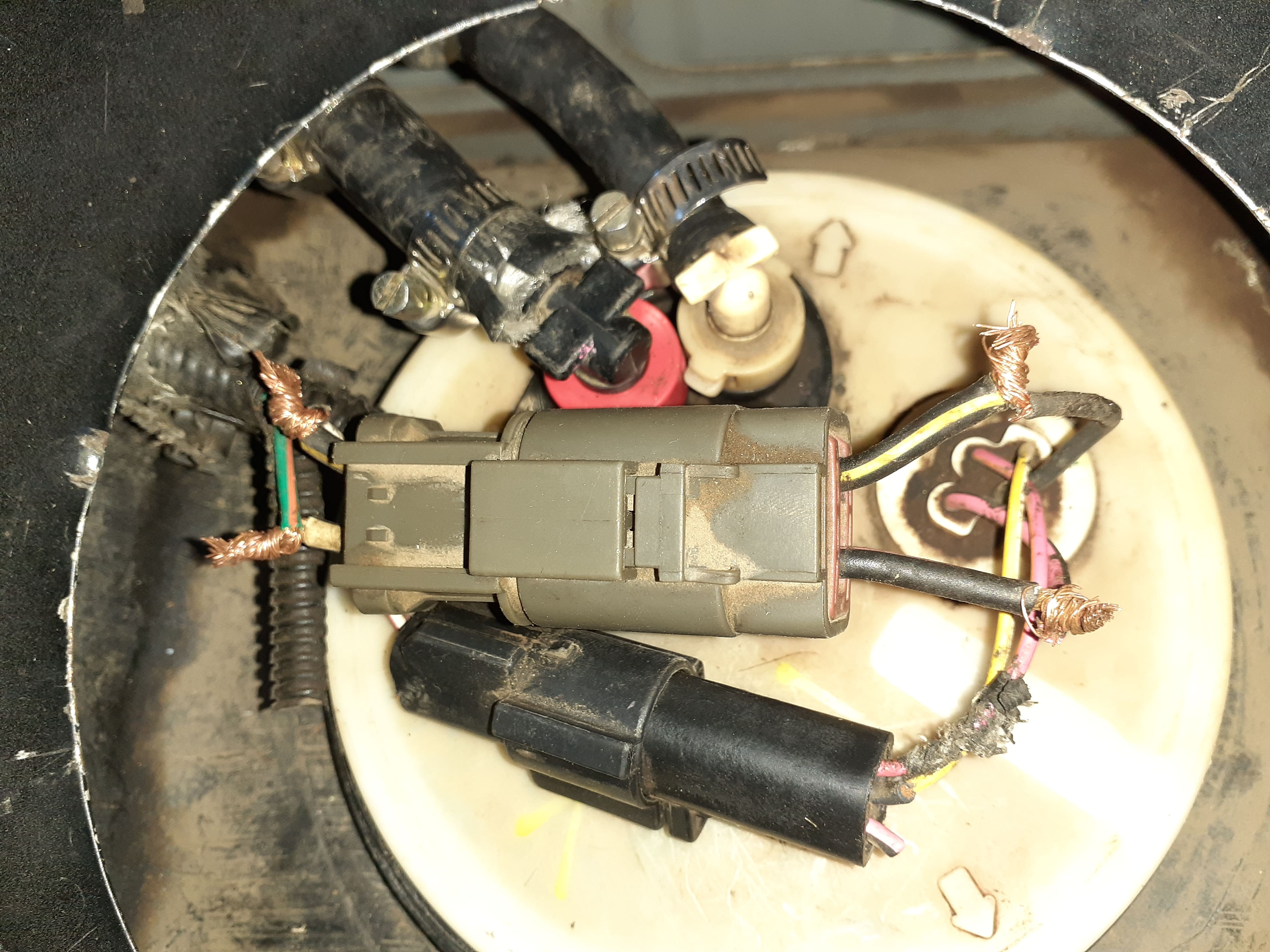

Lo primero, es que da pudor (por ser educado) ver es esa chapuza de cables enroscados. La primera regla de oro donde quiera que haya comunicaciones es que los cables tienen que estar formados por una única pieza y sin empalmes, debido a que hay que evitar por diseño 2 problemas:
1.- Desadaptación de impedancias.
2.- Rebotes de tierra.
Si el resto del cableado de la arquitectura de control está como esta foto que nos has presentado, lo esperado es que no funcione nada y si funciona algo será por accidente, que también ocurre. Cuando se manejan sistemas controlados por software no son admisibles chapuzas de este calibre.
Dudo seriamente que en el esquema origuinal del vehículo haya una protección con un fusible aéreo conectado de esa forma tan chapucera. Resulta doloroso, incluso molesto a la vista ver las fotos que has puesto. Sugiero que usando unos alicates de aproximación, al menos estañes esos cables previo a introducir funda retráctil (y limpiar de grasa las puntas con alcohol, para evitar falsas soldaduras que solo aportarían ruido), siendo consciente que la alta frecuencia se conduce por efecto pelicular (hacen falta muchos hilos para generar muchos cilindros con mucha superficie agregada, que no sección), por tanto, siendo un mal menor, tendrá efecto e impacto negativo sobre la estabilidad de funcionamiento.
El vehículo incluye 2 ordenadores para controlar el consumo eléctrico (uno alojado en el vano motor y el otro en el maletero) y también incluye 3 cajas de fusibles (2 junto a los ordenadores que controlan los consumos y la tercera a los pies del acompañante, que se activa cuando giras la llave a la posición II) para proteger todas las alimentaciones críticas. Por esa razón hice la introducción que hice en mi primera intervención.
Lo primero que hay que hacer antes de intervenir en cualquier vehículo controlado por software es estudiar, el método ensayo/error solo conduce a desastres.

Hola Javier

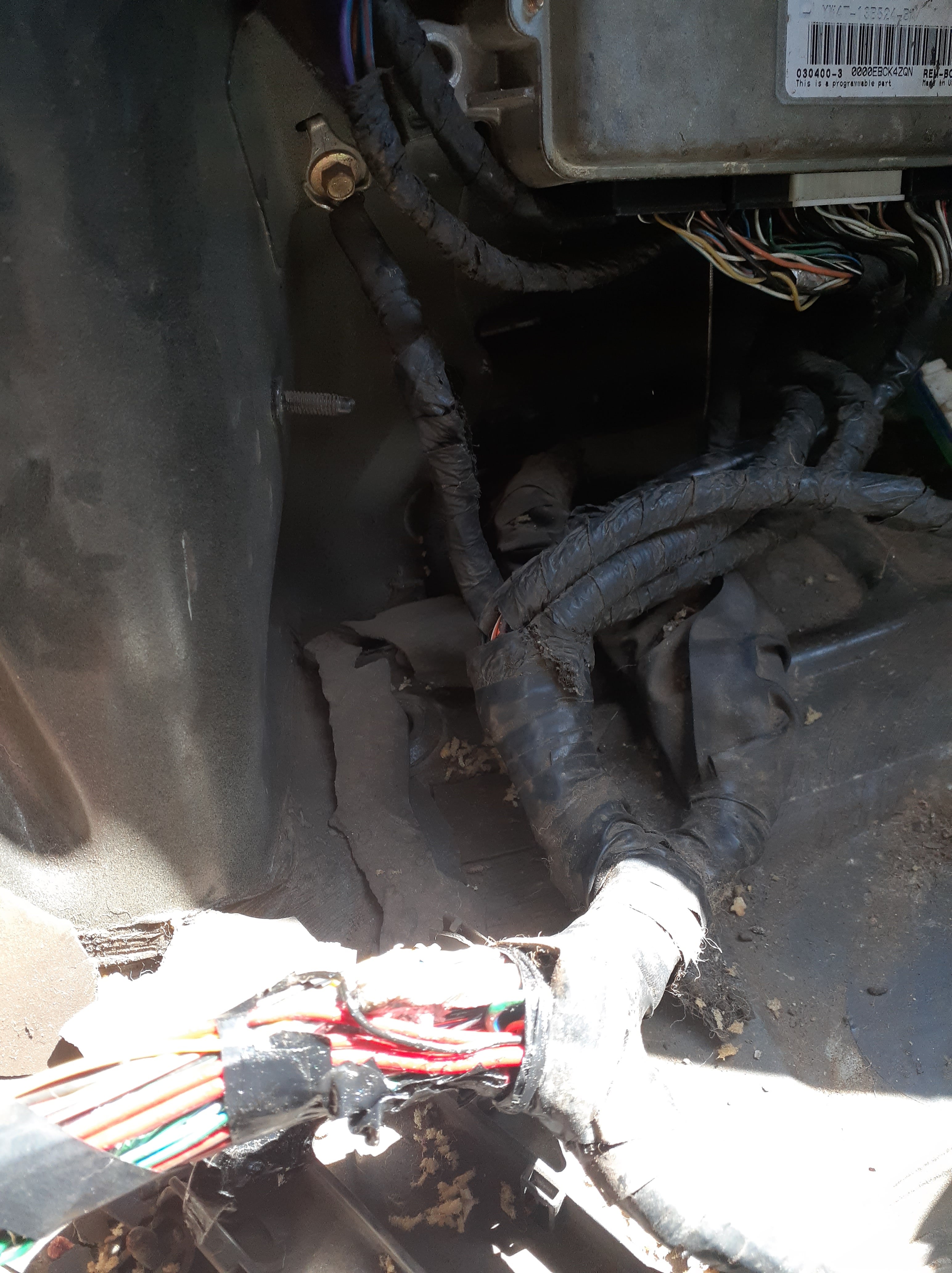

Sinceramente no tengo que decirte, en este país hay personas que se hacen llamar mecanico y solo remaches pueden hacer, si te envío más fotos me imagino que llegarías a tener mucho asco.
Siguiendo el tema, ya había pensado que cambio de cables y arnés generaría problemas, lo que estoy pensando hacer es tratar de conectar los cables al arnés original talvez lo logre.

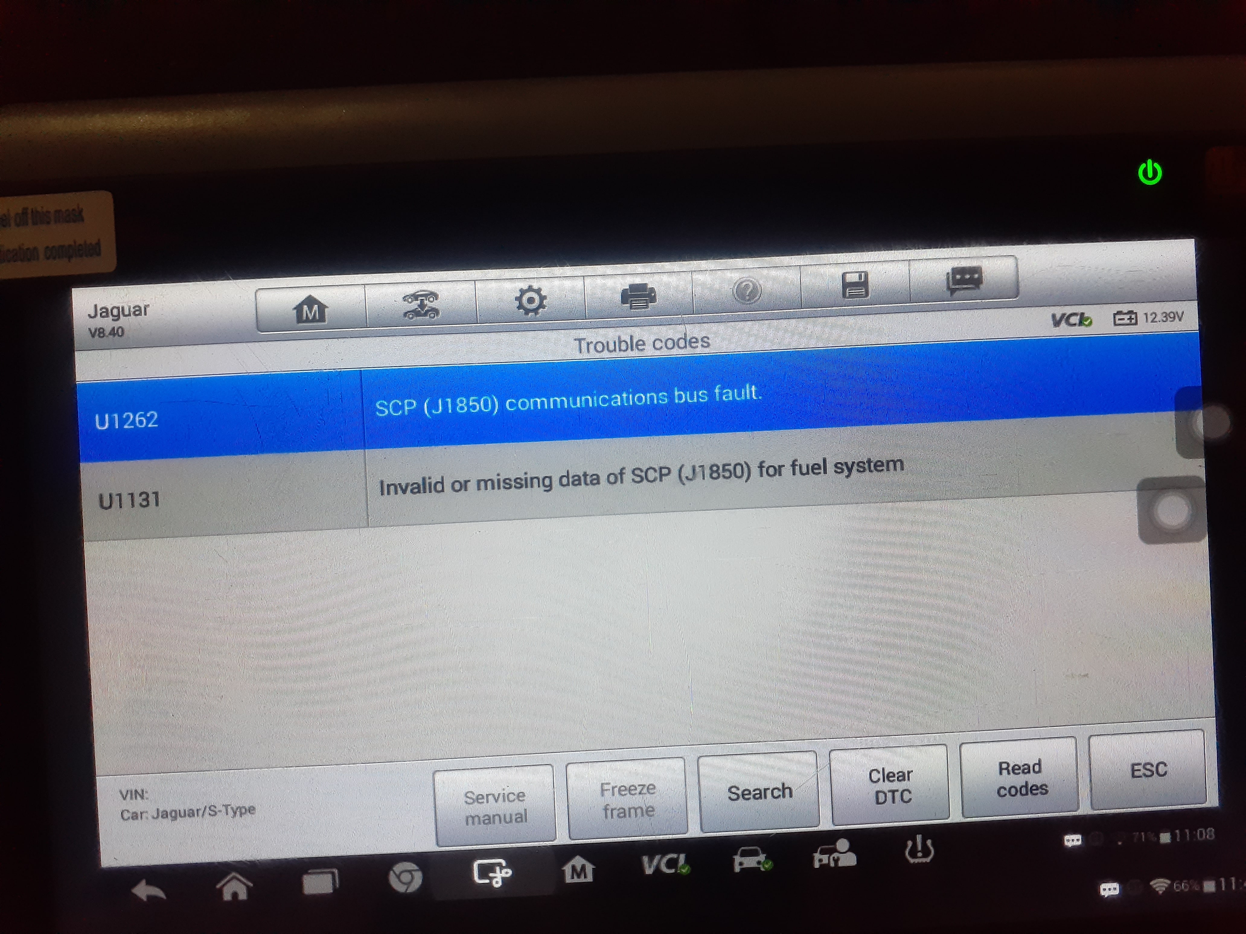

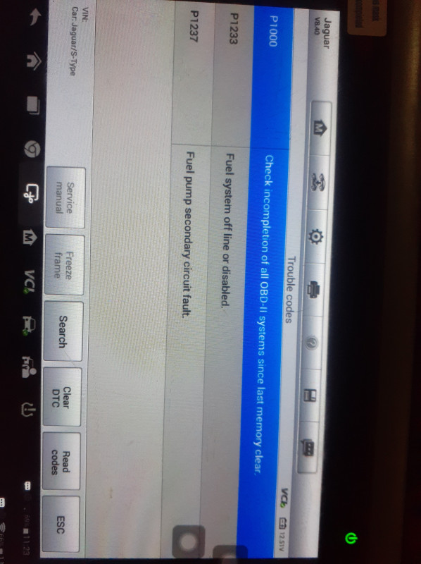

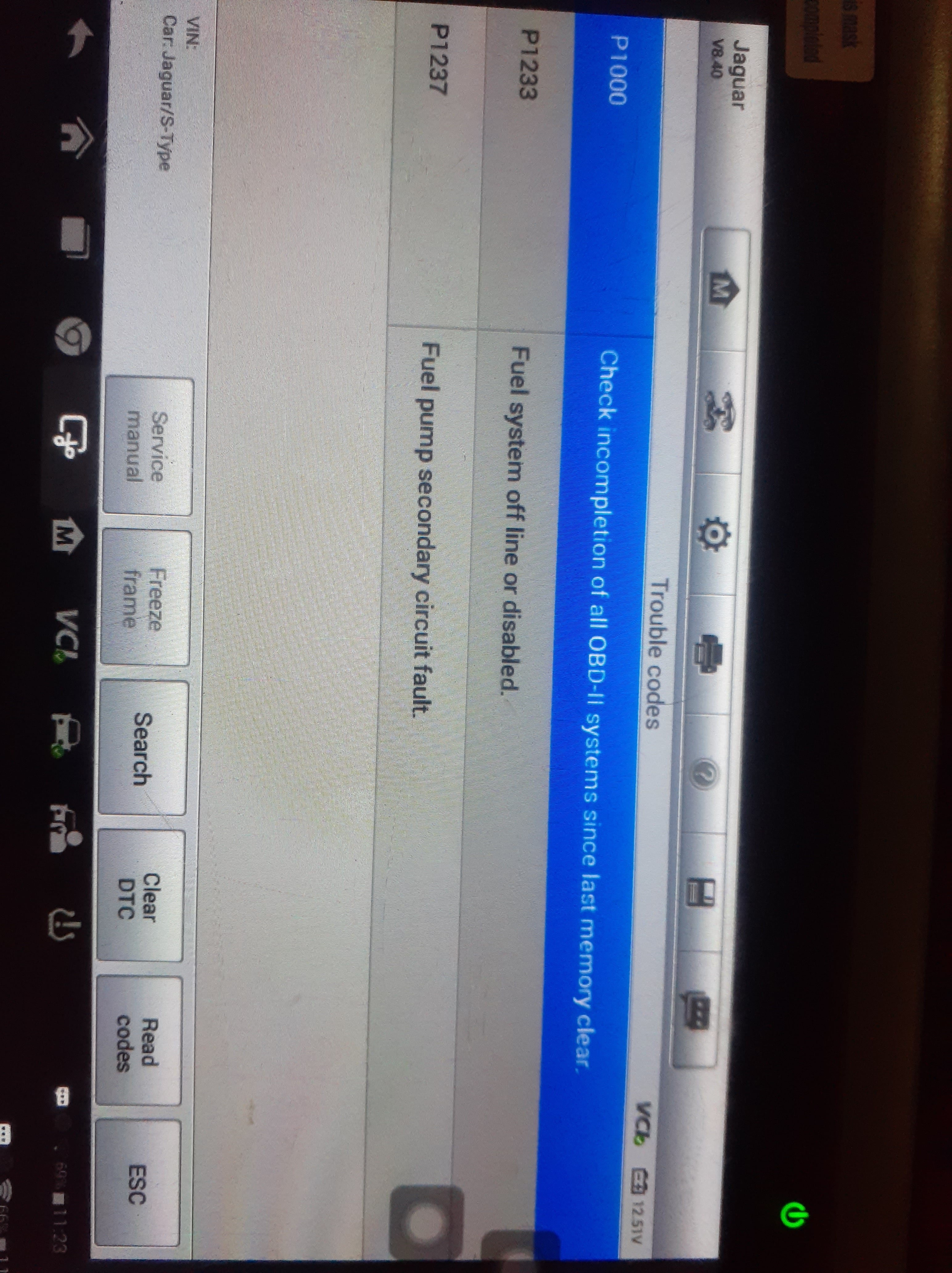

Con los códigos hay uno que me notifica que el sistema de combustible no está presente o hay problemas de conexión(P1233) este lo genera el PCM y también esta compartido con el MCC con el código U1131, así que en teoría es problema de comunicación entre el REM y la PCM.
He estado leyendo y tratando de estudiar, hay mucha información, en este tiempo he tratado de comprender el funcionamiento del sistema de combustible y encontrar las conexiones SCP pero hay un centro de envío de información o una intersección podría decir por donde la información tiene que circular si o si, esta detrás ó si no en el tablero del vehículo, hoy realizaré revisión visual de estas conexiones y tendré que descubrir la PCM tan escondida que está a ver que resuelvo.
Yo trato de resolver los problemas lo menos invasivo y discreto posible, pero aveces no puedo hacer mucho por mejorar algo que ha sido dañado y tocado muchas veces, este auto lo estoy tocando porque es de mi padre pero no me gusta mucho meter mano en autos de muchas manos porque generan más inconvenientes.
Otro dato que me gustaría saber con respecto a los cables de información, sé que son cables de energía porque la información circula por medio electrico, pero en sí, ¿Como podría encontrar una línea abierta o corto en el circuito? ¿Puedo utilizar la continuidad? O ¿Necesito otro instrumento?, quedo a la espera de tu repuesta, saludos.

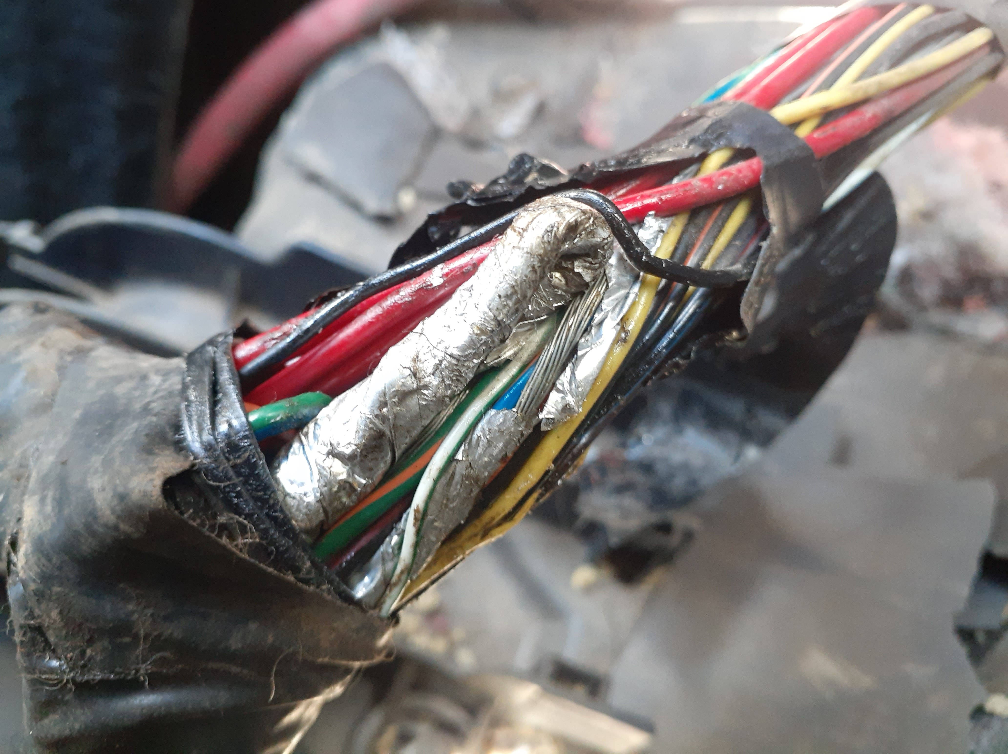

esas conexiones de tu foto sugieren la posibilidad de que, ademas de estar mal hechas, podrían estar conectadas con los cables erróneos.
¿tienes forma sencilla de comprobarlo?
El filtro exterior de combustible está cambiado por uno que es adecuado al coche?

Ya he comprobado las conexiones y sí, están todas bien, el filtro exterior también ya le hice revisión esta bien.
Si te refieres al calibre de cable o la impedancia, ahí si estas en lo correcto, el cable no es el mismo y por eso quiero volver a reconectar los cables al arnés propio.

Hola de nuevo Marlon,
Para emparejar los cables, tomando como referencia sus colores, usa el manual eléctrico. Supongo que ya lo has descargado (te puse la referencia en una de mis intervenciones anteriores): http://jagrepair.com/images/AutoRepairP ... 9.25en.pdf
1.- Vas a la página 15 (del lector de PDF), ahí tienes el significado de las letras y su asociación con los colores.
2.- Buscas el texto " Fuel pump" hasta llegar a la página 40 (del lector de PDF). Ahi identificas que la bomba de combustible está en el esquema "Fig 03.1"
3.- Avanzas hasta llegar al esquema "Fig. 03.1" y observas que describe el conexionado de sensores y actuadores al ECU ECM (Engine Control Module o PCM Engine Powertrain Control Module). Observamos que corresponde al motor V8, pero nosotros buscamos el V6. Avanzamos hasta el esquema "Fig. 03.6" (página 95 del lector de PDF). Ahí está la conexión de la bomba empotrada en el depósito, que está conectada al ordenador REM (Rear Electric Management, que es el ordeandor asociado a la caja de fusibles que está en la parte trasera en el maletero).
4.- Observamos que está conectada a 2 cables: GO (verde-naranja) y BR (Negro-Verde). Dichos cables se conectan a los circuitos CA101-11 y CA101-12, que como tienen una O dentro de un triángulo en el ordenador REM, significa que ambos son señales de salida (las pone) dicho ordenador. Vamos a la parte de leyendas del esquema "Fig. 03.6" (página 45 del lector de PDF). Observamos que CA101-11 es: O CA101-11 FUEL PUMP POWER SUPPLY B+ (alimentación positiva de batería a través del ECU) y que la señal CA101-12: O CA101-12 FUEL PUMP ACTIVATE GROUND (PWM), es la señal PWM (pulso modualdo en ancho) con el que se le indica a la bomba con que régimen tiene que trabajar. !Observa que indica que es masa (negativo).
En la foto que tu has puesto hay 4 cables, 2 de color rosa, uno de color amarillo y uno de color negro. Volvemos al esquema eléctrico y observamos que los 2 cables son flotantes desde el ECU REM y que es un cable apantallado. También observamos que hay un conector en medio de referencia FP2-4 y FP2-1. Nos falta identificar los otros 2 cables (usamos el manual de taller).
Como no coinciden los cables, mi interpretación es que en algún momento se debió estropear algo y para realizar pruebas han hecho esa "chapuza de empalmes". Los conductos de entrada y salida de gasolina tienen unas bridas metálicas, que tampoco coinciden con las originales de Jaguar.
En https://www.sngbarratt.com/English/#/uk ... s/Families tienes acceso al JEPC (Jaguar Electronic Parts Catalog), es decir al catálogo de repuestos de Jaguar. Seleccionas el S-Type y a través de los menús de navegación llegas a la referencia d ela bomba de combustible de tu modelo:
https://www.sngbarratt.com/English/#/uk ... /S-Type/49
https://www.sngbarratt.com/English/#/uk ... %5B4105%5D
https://www.sngbarratt.com/English/#/UK ... 203121304)
Observa que internamente están los 4 cables, 2 color rojo, 1 de color amarillo y 1 de color negro. Ahora hay que saber (esto es de mi repositorio personal: conocimiento) que un motor eléctrico dentro de un tanque de gasolina, no debe tener escobillas para no producir chispas, eso significa que tiene que ser de tecnologia BLDC (motor de corriente continua sin escobillas), por tanto la conmutación mecánica se sustituye por conmutación electrónica, actuando como señal de control de velocidad el pulso PWM (energía con la que se excita el estátor, porque el rotor es de imán permanente). Este control electrónico formará parte inseparable del propio motor. Observa que hay 2 cables que alimentan al motor (Rojo y Negro) y otros 2 que van al flotador que informa del nivel que reporta el flotador.
Observa que hay 2 bombas, una del lado izquierdo del depósito y otra del lado derecho, que es partido para dejar paso al eje de transmisión trasera.
Esta información la hemos obtenido del manual eléctrico, ahora nos falta ver el manual de taller. Lo tienes que localizar entre los que he referido en mi anterior intervención.
No te he proporcionado todos los detalles, pero ya tienes los rudimentos para ponerte a estudiar el problema, acotarlo y resolverlo. Necesitas estudiar el problema sentado en una mesa con los manuales, libreta y lápiz para apuntar.

Las conexiones están bien, dentro del depósito los cables están bien, los del arnes están en su posición correcta nada más que el arnes no es el original de la bomba y los cabes que venían en el arnes son diferentes también, el color rosa que notas es el rojo deteriorado.
He estado limpiando los arnés del Secondary Junction Box en donde convergen las conexiones SCP, aunque solo noto 2 pares de cables entrezados y con la cubierta de aluminio, los arnés estaban sulfuroso y los cables del SCP el recubrimiento estaba algo arrugado y algo tocado, adjunto fotos y talvez me ayudas a corroborar que las arnes que quite sean del Secondary Junction Box por favor.

Las conexiones SCP estas aparentemente bien hablando entre módulos, he hecho una prueba el cual consiste en desconectar uno de los cables de alimentación de la bomba para ver si cambiaba el porcentaje de trabajo de la bomba, y efectivamente al desconectar la bomba mientras esta en funcionamiento el motor, comienza a variar el ciclo de trabajo o porcentaje, explicó.
Al girar la llave a la posición ll sin encender el motor la bomba de combustible trabaja al 75% del control modulado, al encender el motor el ciclo de trabajo baja gradualmente de 75% a 8% más o menos y luego vuelve a subirse al 75% manteniéndose a ese ciclo de trabajo, pero al realizar la prueba el control de trabajo hace lo mismo al igual que cuando arranco el motor, según mi percepción la REM está tratando de controlar la bomba de combustible pero no lo logra y por eso la bomba no varía su ciclo de trabajo que es 75%.
Según mis conocimientos puedo decir que es problema de conexión entre los cables de control de la bomba, necesito hacer revisión y también revisión del ground que lo rige, hice otra prueba el cual era conectar el cable negativo o ground al chasis y note que la fuerza de la bomba cambia a mayor intensidad, así que mañana bajaré tanque y revisaré todo el cableado y el arnes de conexión y también tratar de recolectar los cables originales al arnés original.

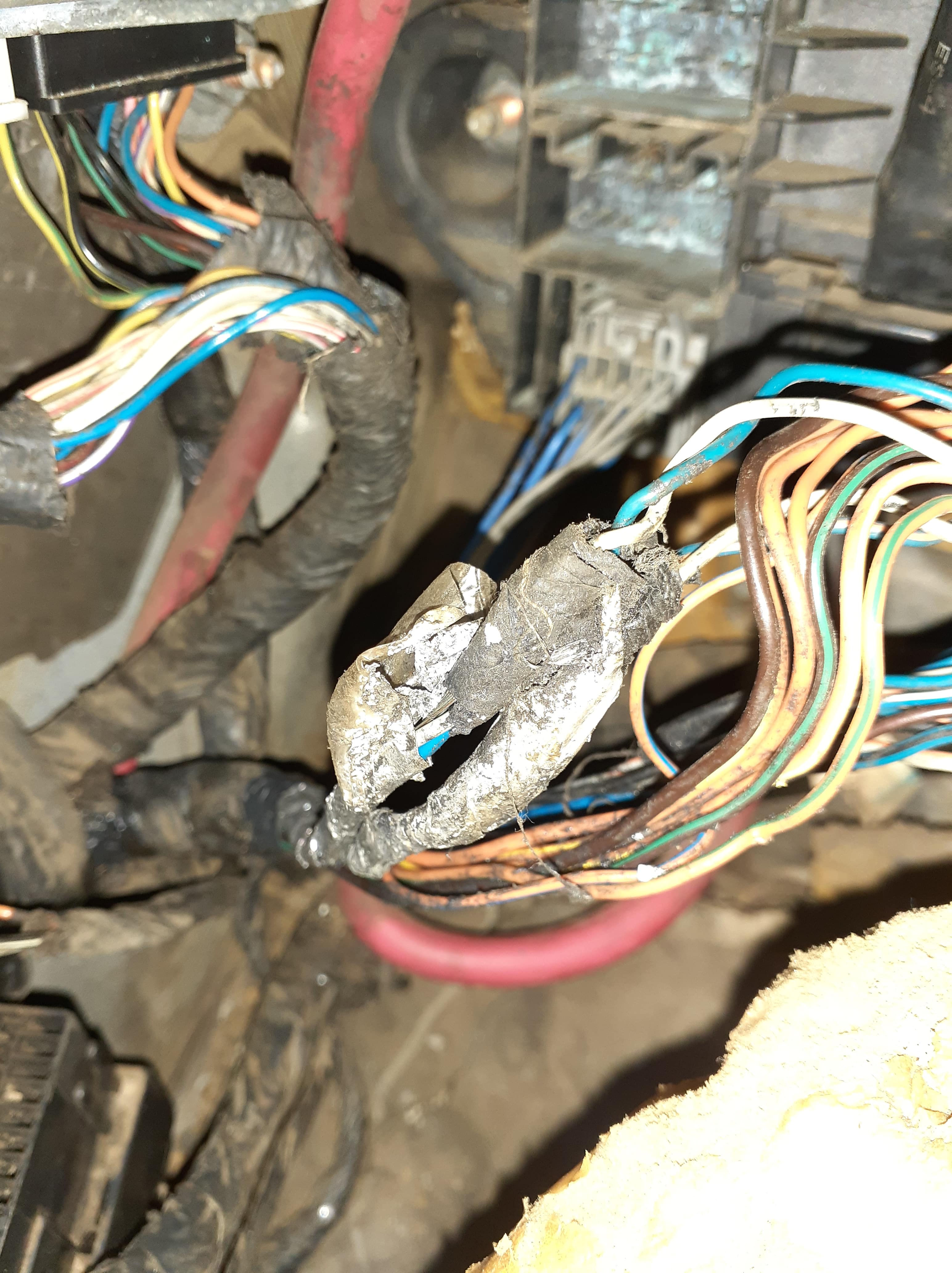

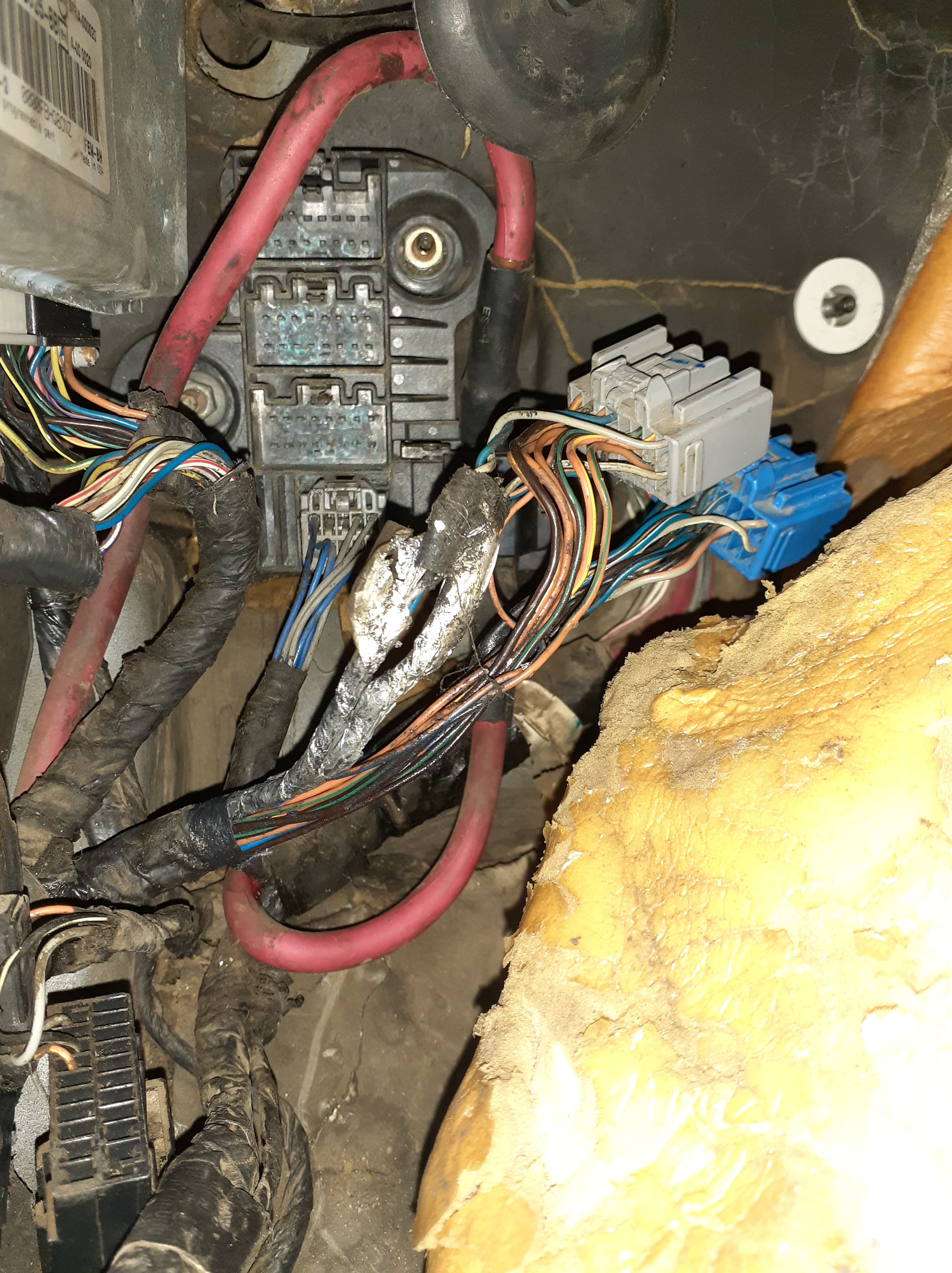

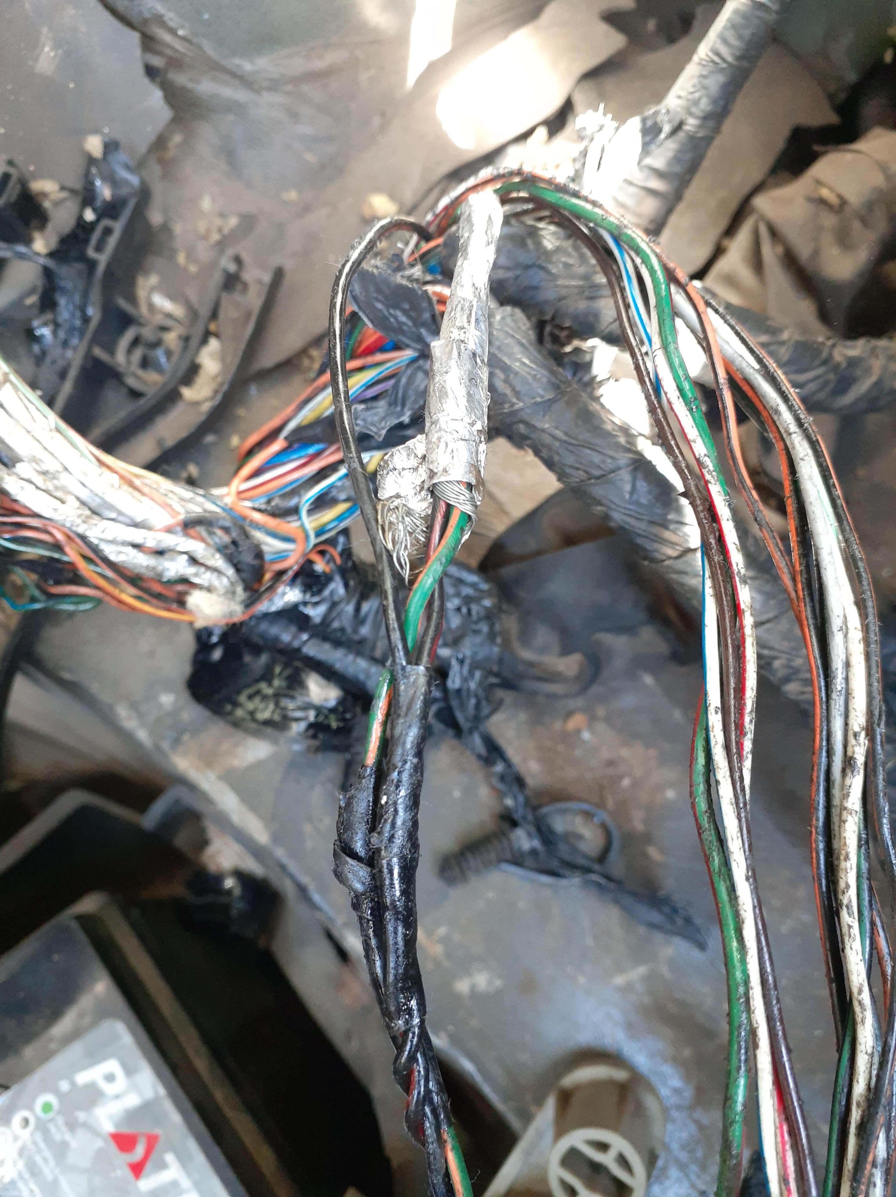

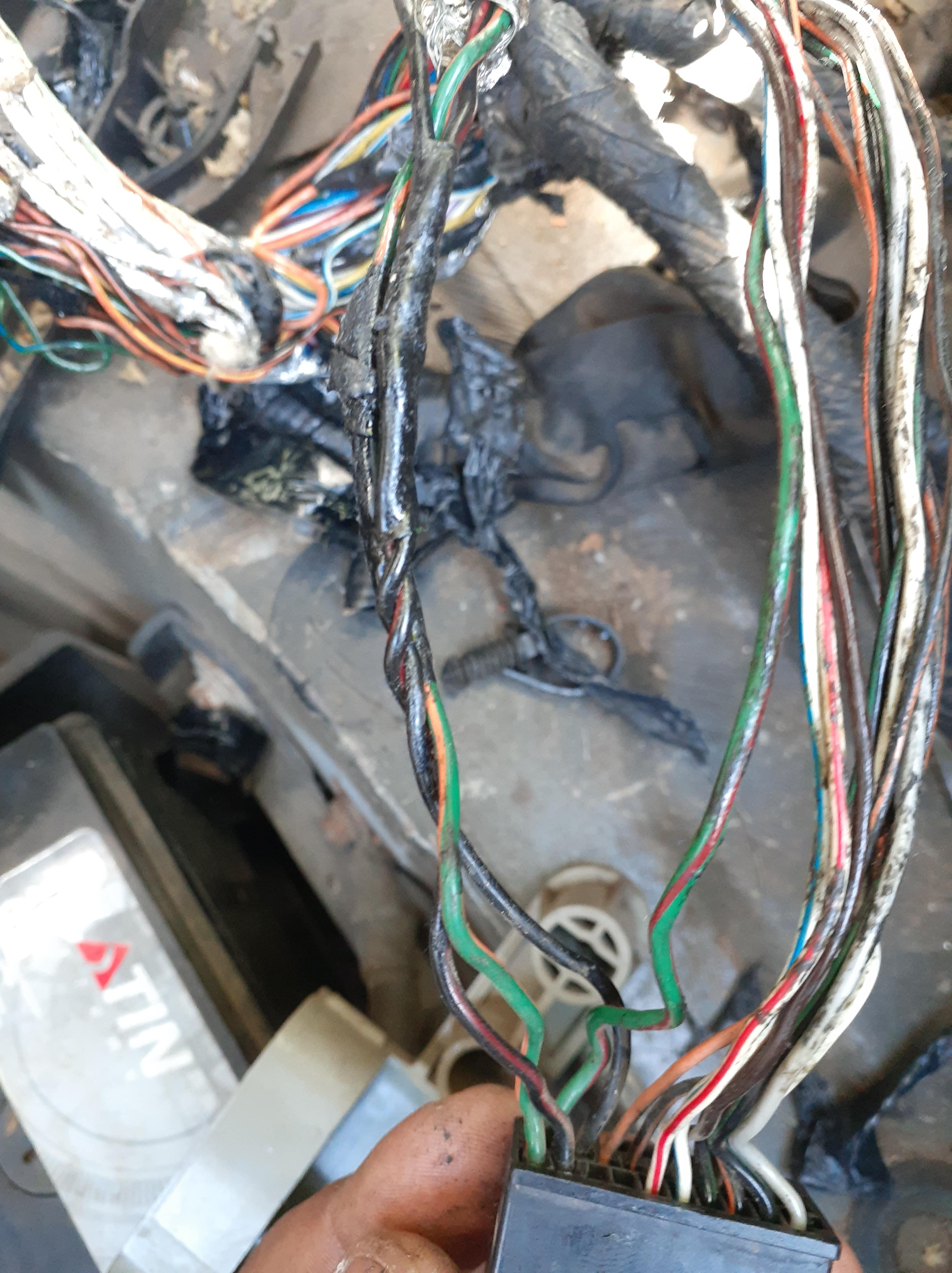

He seguido descubriendo cables y he visto las conexiones que van del REM a la bomba y he notado que ya han estado aquí y han dañado el recubrimiento de los cables que llevan el pulso PWM adjunto fotos.
Los cables son Verde-Naranja y Negro-Rojo siendo este último la línea negativa del pulso de control y el cable negro que también estaba trensado es Ground.
2da actualización
_______________________/
Luego de seguir abriendo los cables que van a la bomba me he encontrado un empalme que nunca había visto que viniera de fabrica, ¿será posible que sea de fabrica Javier?, en el diagrama no hay ninguna conexión directa a Ground en ninguno de los cables que salen del REM a la Bomba, solo que van cubiertos por una conexión a Ground que es el cable galvanizado que los recubre, la foto es la primera donde se ve el empalme del cable Negro-Rojo que es el negativo de control de la bomba y el cable Negro que nada más es Ground que va del REM a una conexión del chasis.

Desde que desconecte el cable negro del cable negro-rojo, la bomba ya no enciendo, recibe voltaje pero al parecer la señal de control no la recibe, ¿que pudiera hacer para que pueda llegar la señal PWM a la bomba?.
No se si sea problema de la PCM o REM, pero hay continuidad y voltaje pero no activa la bomba de combustible.
4ta actualización - 7 enero 2022
Estoy realizando pruebas del voltaje en las líneas que salen del REM y van a la bomba de combustible, se activa y en 1 segundo se desactiva luego que girar la llave a la posición ll, pero el voltaje no logra llegar a los 12v, apenas logra subir a 4volts y con dificultad, voy a proceder a verificar los Ground que llegan a la REM luego volveré a verificar como esta el voltaje de salida a la bomba de gasolina y luego actualizo información.
marloco01
Mensajes: 10
Registrado: 03 Ene 2022 03:47
Re: Presion de Combustible baja al pasar el tiempo.
Mensaje sin leer por marloco01 »
Bueno, bueno, luego de tanto tiempo realicé las pruebas con el osciloscopio y la ECM si manda el PWM al ECU REM, llega una frecuencia de 150KHz, 75% Duty Cycle y voltaje 12, pero la ECU REM no genera la señal de salida, solo envía 12V a la Bomba pero no la señal.
