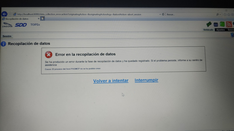

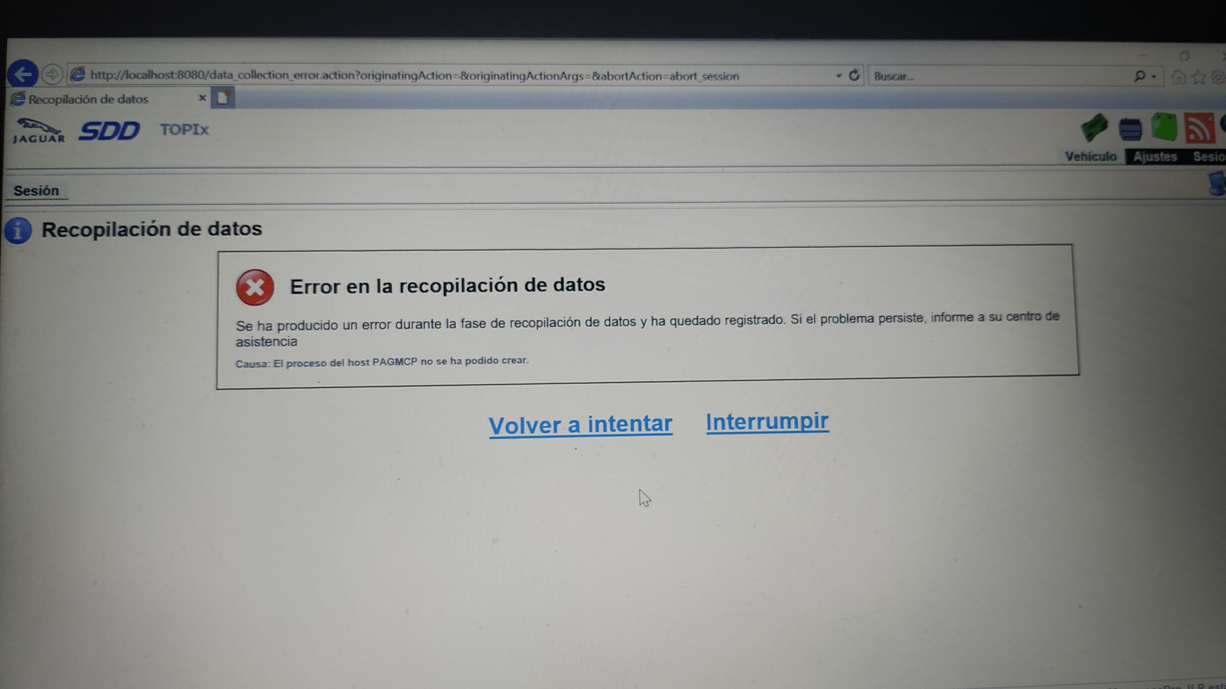

Buenas tardes.
Por fin me ha llegado el cable y el programa. Todo instalado pero en la página esta se me queda bloqueado. Alguna sugerencia?

Hola zumbao79,
Asumiendo que has comprado una versión china, si no has tomado la precaución de desconectarlo de Internet durante el proceso de instalación, hasta es posible que te haya planteado actualizar el firmware del micro que lleva el cable (para establecer por qué pines y con que protocolo se conecta) y si le has dicho que si, te han "jodido" la sonda.
Debo decirte que para que funcione sin conexión, limita mucho o casi todo lo que puedes hacer, por tanto, si es china, su utilidad es poco menos que dudosa. Amen de que quien ha desarrollado el software SDD, debia ser un descerebrado o que no tenía ni idea de como hay que hacer el interfaz humano de operación y control (HMI) de una máquina herramienta. Aprender a manejar el software SDD no está a la altura de cualquiera, supongo en parte que debe ser política de Jaguar para que solo la usen los que les transmiten su "liturgia" (los que pagan 12.000€/año por facilitarles la solución completa).
Una vez instalas el software y funciona, tienes que instalar un software encima para que no actualice el registro de Windows (freezer, como los que se instalan en los cibercafés), que ya se encarga el antivirus de microsoft de zumbarse en cuanto puede (el Essentials) y tienes que dedicar el ordenador al software de Jaguar, que por otra parte, salvo que mide bien, se le podría tildar de "software basura" por lo complicado de manejar.
