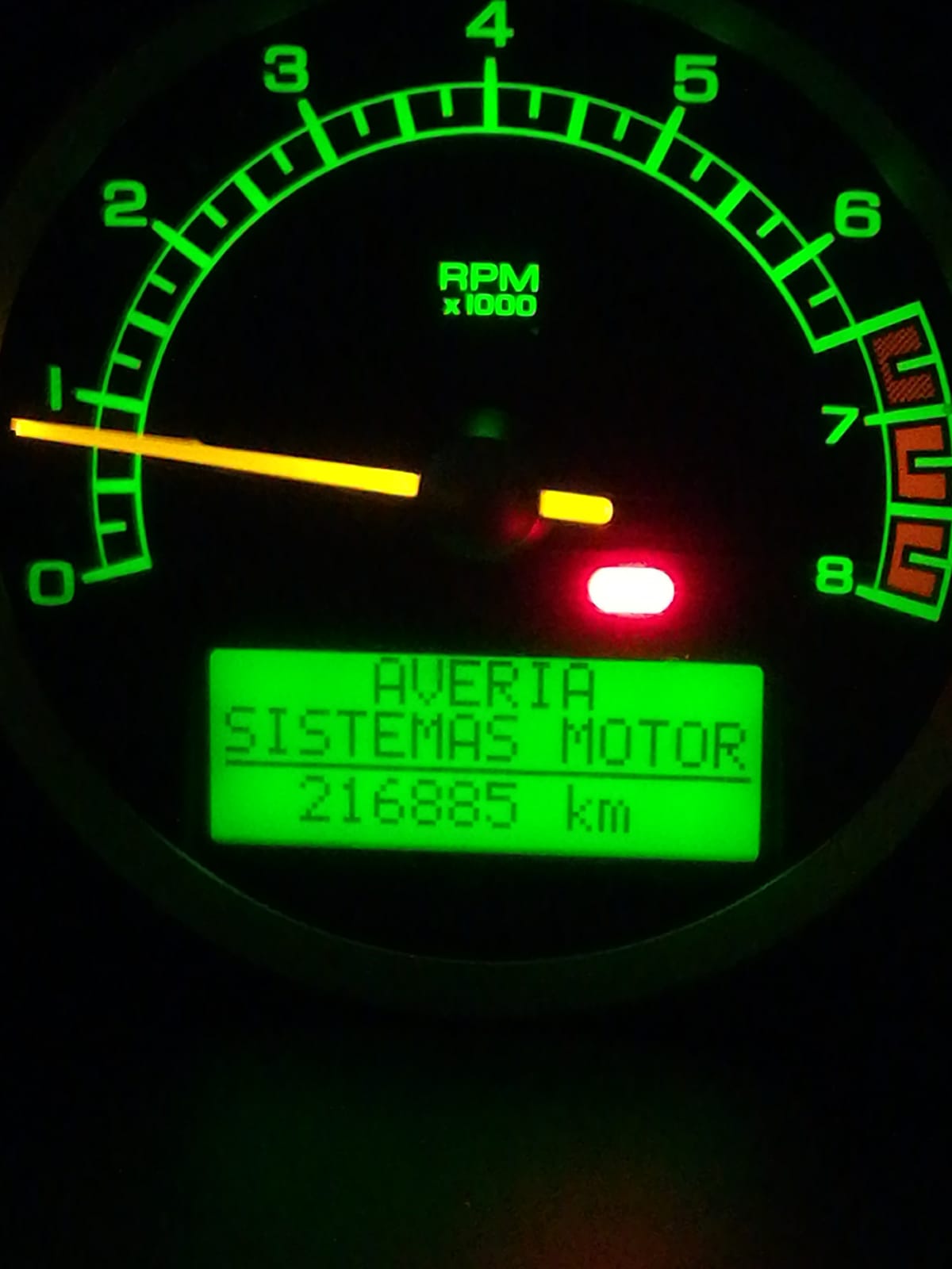

Llevo con el 1 mes, todo bien pero hace 2 días le apareció un fallo, creo que no importante.
Al arrancar en frío, el coche da amago de pararse y al final saltan las luces en el cuadro y para el motor, aparece "avería sistema motor". Al quiterle el contacto y volver a arrancar todo sigue bien, sin fallos ni alarmas y todo perfecto.
¿Que puede ser? Cosa de filtro de aire o bujías???
Mañana lo llevaré al taller.

El coche arranca a la primera pero al cabo de unos segundos se vuelve inestable como con ganas de apagarse, al final se apaga y salta esa avería. Quito llave del contacto unos segundos arranco de nuevo y todo bien.
La batería es nueva.

Salí con el Jaguar del taller sin reconocer fallos registrados. El chico del taller metió sonda sin errores. Cuando salgo y llego a casa apago motor lo vuelvo a encender y falla, salta luz fallo motor. Voy al taller y mete sonda y la da P061A.
Este código es genérico??
Mañana lo vuelvo a llevar que necesitaba con urgencia el coche y no pude dejarlo.
Ahora le salio la alarma del airbag del conductor.
Esto es ya un sin vivir 😭.

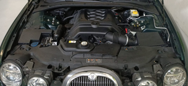

Hay que levantar el múltiple de admisión para cambiar bujías (y bobinas) en los motores de 6 cilindros; en el V8 no es necesario.
