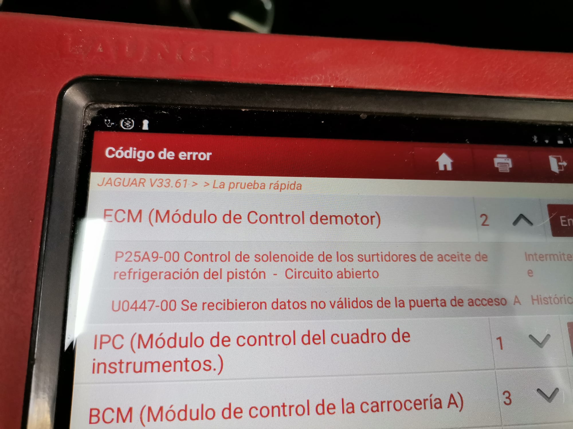

Me acerco al conce.... ohhh resulta que los señoritos funcionarios no pueden mirarme el coche, que como el testigo no está activo no será nada serio, que pida cita, pido cita y me dan para dentro de una semana.... para flipar.
Total que me acerco a un conocido que se que tiene el software de diagnosticos y.... el sensor solenoide falla intermitentemente... para matar a los señotiros de Jaguar. Esto puede gripar el motor al no llegar aceite a los pistones... para matarlos....
Esto va para Javier.. .. ¿Es muy complicado localizar el sensor y cambiarlo? si es así paso de mis amigos de Jaguar!!!

Hola PEPSIMAX,PEPSIMAX escribió: 09 Mar 2021 19:07... Esto va para Javier.. .. ¿Es muy complicado localizar el sensor y cambiarlo? si es así paso de mis amigos de Jaguar!!! ...
Como ya he manifestado en múltiples ocasiones, mis conocimientos mecánicos son manifiestamente mejorables, me muevo mejor en control. Una cosa es saber aplicar metodología para acotar un problema y localizar el componente defectuoso y otra cosa es, dominar el arte de saber que piezas y en que orden hay que desmontarlas y volver a montarlas para sustituir un componente deteriorado.
Leyendo el manual que te he puesto en mi anterior intervención, el citado solenoide está ubicado en un lateral del motor (página 16 del manual), del mismo lado que la barilla de nivel de aceite. No se si el solenoide es del tipo todo o nada (abre o cierra la válvula) o es alimentado con un pulso PWM de ciclo de trabajo variable (que calcula el ordenador que regula el motor y la inyección) y lo que hace es abrir, más o menos, el paso de aceite presurizado, lo que te quiero transmitir es que es una pieza crítica.

Los "señoritos" de Jaguar hoy me han atendido. Me ha dicho que el aviso de aceite crítico era un problema de "reconfiguración" que han hecho una actualización de software y no me volverá a aparecer.
Sobre los contrarotores, soy otro que está luchando con ello, me comentan que en mi caso no tienen claro que sea un problema de la cadena/contrarotores, ya que el ruido de tractor aparece a los 10 segundos de poner el motor en marcha, en ocasiones desparece el ruido pasados unos 20 o 30 segundos estando al ralentí, o cuando el motor empieza a trabajar a temperatura óptima. También parando motor y poniendolo en marcha de nuevo.
Total el dia 23 desmontan el motor. Todo ello fuera e garantía, que diós me pille confesado.....

Re: Nivel de aceite crítico
Eso que dices me pasaba a mí también, daba por saco en el taller pero me decían que era normal. Ya lo he comentado en algún hilo, yo empecé a notarlo cuando el coche llevaba unos 85000km creo recordar, y a los 120.000km me saltó un testigo ese del motor o gases, después de varios cambios de piezas etc finalmente me cambiaron el motor entero, eso fué en 2018, imagino que habrán estudiado el fallo posteriormente, porque a mi no me dieron ninguna explicación. Espero que no sea lo mismo, un saludo.PEPSIMAX escribió: 11 Mar 2021 16:49 Buenas,
Veo que estoy compartiendo mis penurias con los mas versados del foro!!! Me alegro, un saludo a los dos y gracias de antemano.
Pufff que miedo....azrael200 escribió: 12 Mar 2021 19:08Eso que dices me pasaba a mí también, daba por saco en el taller pero me decían que era normal. Ya lo he comentado en algún hilo, yo empecé a notarlo cuando el coche llevaba unos 85000km creo recordar, y a los 120.000km me saltó un testigo ese del motor o gases, después de varios cambios de piezas etc finalmente me cambiaron el motor entero, eso fué en 2018, imagino que habrán estudiado el fallo posteriormente, porque a mi no me dieron ninguna explicación. Espero que no sea lo mismo, un saludo.PEPSIMAX escribió: 11 Mar 2021 16:49 Buenas,
Espero que sea "solo" la cadena, la verdad es que es mal momento para cambiar de coche, un diesel actual para revenderlo lo valoran a la baja, comprar otro con motor de combustión creo que es tirar aún más el dinero, y lo de los eléctricos está muy verde y sobretodo caro...
Vamos que espero poder salir de esta avería y ver hacia donde tira el mercado...
Pues cadena y sensores de presion de aceite... 2135
