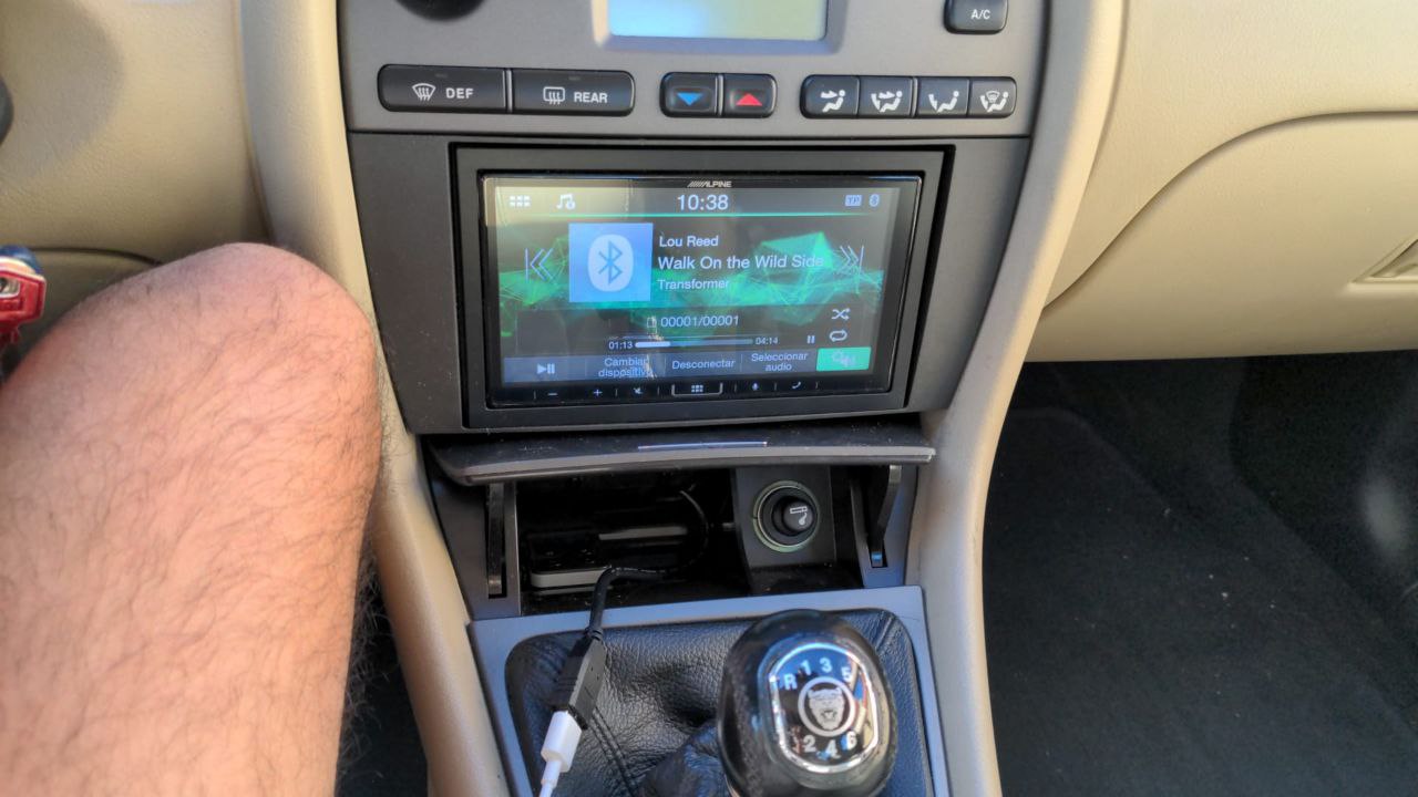

Alguien ha instalado una radio Android con pantalla táctil en el modelo sin navegador? (Con climatizador separado)
Y si es así, ¿Habéis podido mantener la funcionalidad de los mandos del volante?

Finalmente he montado esta Alpine de 7'' con Android auto. Los mandos del volante se han mantenido tanto para el volumen, cambiar pista o fuente y descolgar y colgar una llamada. Con el asistente de voz de google puedes ejecutar casi cualquier acción.
Lo malo es que el gris y el tipo de plástico del embellecedor de los laterales no es igual que el del climatizador y la radio original, pero no se puede pedir todo...
