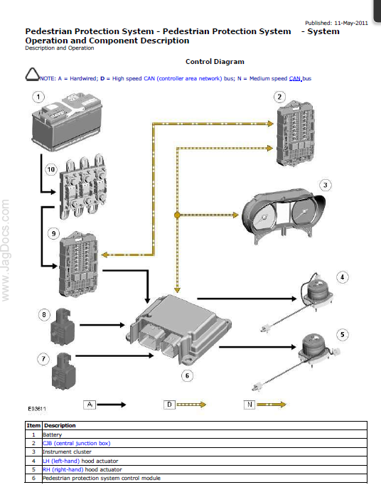

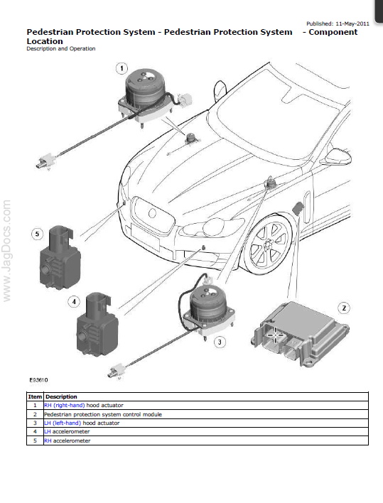

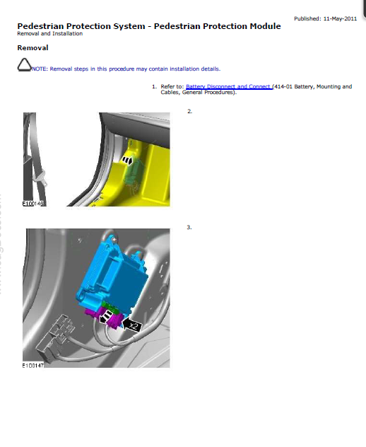

Mirando un poco el manual
El sistema de protección de peatones, no parezca que tenga mucho que ver con el problema de la temperatura exterior y fallo incorrecto del modulo de climatización.
Yo en primera instancia en el tema de peatones me fijaría si hay algún problema en los cables que van al modulo desde los acelerómetros y percutores, el punto más débil parece ser los acelerómetros por toques paragolpes por donde están ubicados.
Si el error no se hace permanente me tocará mirarlo, lo curioso es que una vez lo comenté en la Quiato, me comentaron no sé que suciedad y me desapareció durante unos meses. Culpa mía no haber prestado atención
