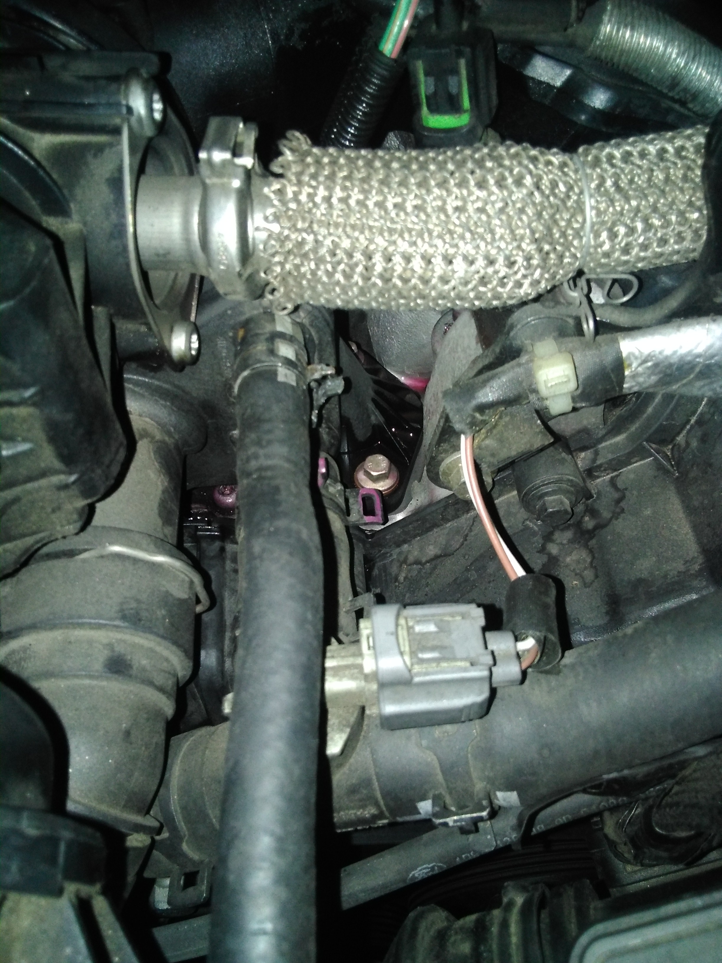

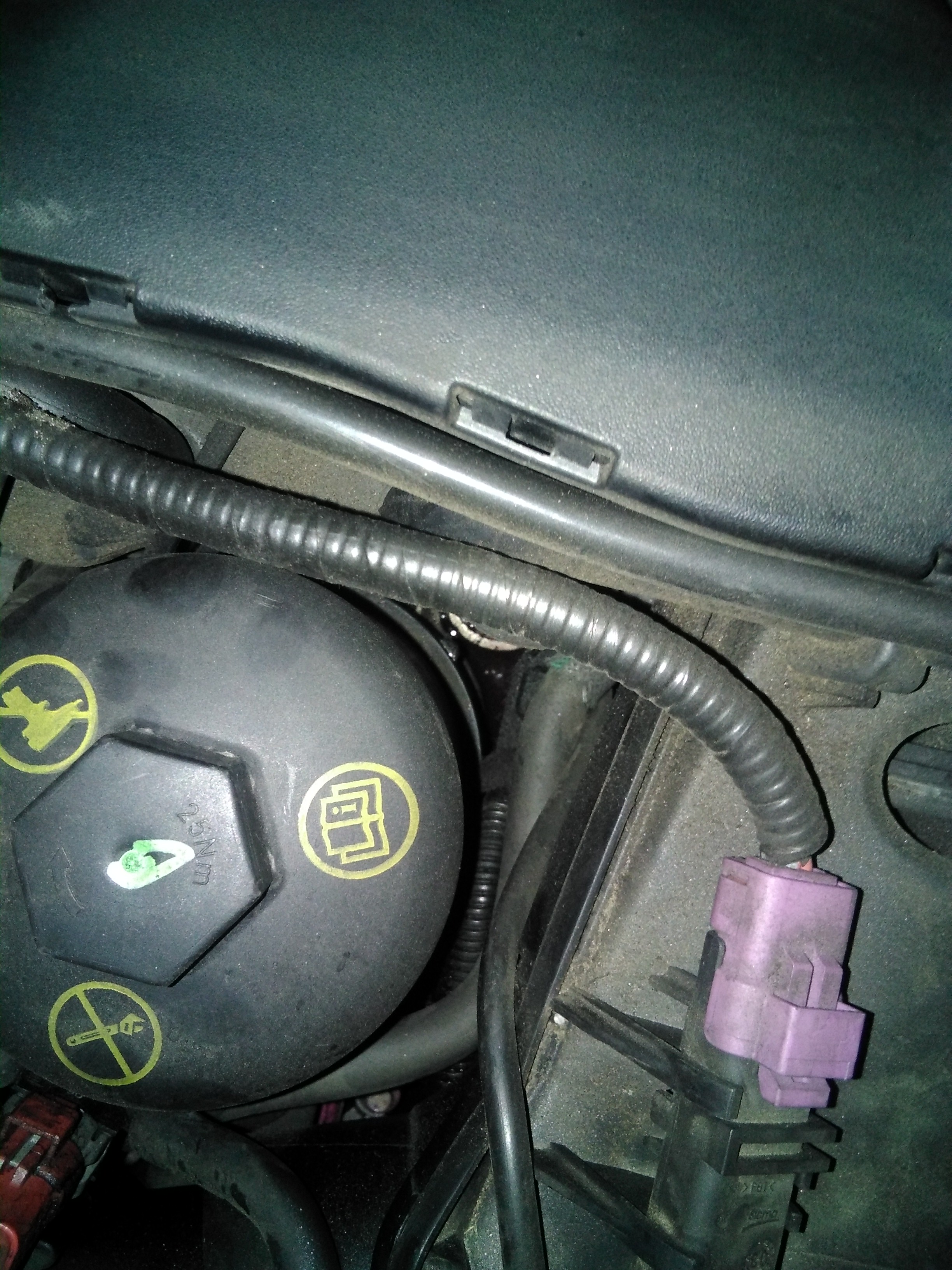

Bueno pues siguiendo vuestras recomendaciones, he rellenado lo he dejado subir a temperatura óptima y el tubo de entrada a radiador está caliente y la salida mucho menos y el charquito de agua mas alto que he logrado ver está bajo el depósito de la foto que adjunto que no se lo que es. Está situado en la parte alta del motor y parece un depósito metálico.
Por cierto me ha dado por mirar la varilla de aceite y solo mancha parte de la primera bolita.-

En esta foto tambien se aprecia algo mejor junto a los dos tornillos hay un charquito rosa.
Ahora que veo la pieza en la foto del pdf de javier, ¿ puede ser el colector de salida del refrigerante que cambiaste Javier?

En esta foto se aprecia mejor, el liquido rosa.

Estaba equivocado Bielas, toqué el primer radiador, el que lleva el electroventilador está caliente en la entrada y menos caliente en la salida.Bielas escribió: 25 May 2020 17:25 Las soluciones simples suelen funcionar. Si el radiador está frío no veo relación con un supuesto mal funcionamiento de los electroventiladores.

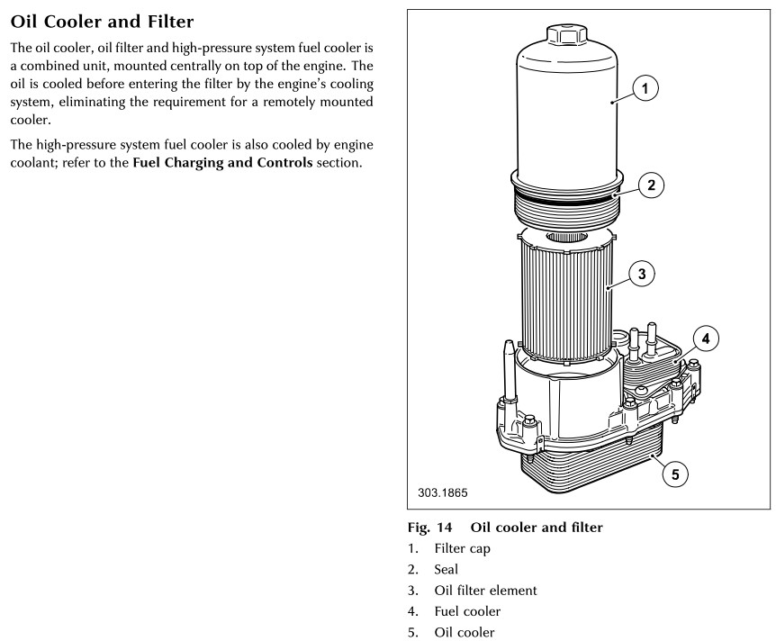

La pieza que muestras en la primera foto es el filtro de aceite del motor. Se quita con una llave de vaso de 32mm. Inmediatamente debajo del filtro está el radiador de aceite.
A la vista de por donde pierde, es el mismo problema que tuve yo, es el colector de salida del refrigerante del motor. No circules que es una pieza unida por estampación y se rompe justo por la unión. Está descrito en un de los artículos que referí en mi anterior intervención. El forero Machete tuvo el mismo problema en su XF 2.7D V6.
Salte del circuito de talleres Jaguar o te gastarás la pasta en chorradas. Tienes que sustituir para ver si se arregla:

Este esquema corresponde al filtro, que es tu primera foto Si me envias en un MP tu dirección de correo, te envio el manual del motor 2.7D V6, que lo compré cuando se podia en jagdocs.com.
