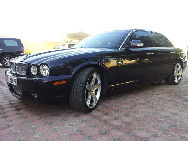

Este es mi JAG
Este es mi JAG
jag1 (2).jpg (41.38 KiB) Visto 25654 veces

Yo como posesor de un Jag 350 4.2 como piensas que tienes dañado las suspensiones, Mirar para repararla no e conveniente a menos que tengas pequeñas cosas En primer lugar tendrás que mirar el compresor de aire si esta en perfecto estado es el corazón del circuito de aire. El compresor si tiene problema eléctricos y no funciona lo mejor es comprar uno nuevo , si fuera que no proporcione suficiente aire por desgaste entonces hay un kit para repararlo no vale mucho dinero en Ebay lo puedes encontrar facilmente. En cuanto a los amortiguadores en mi opinión es cambiar los 4 para olvidarte después de los problemas para mucho tiempo También estos los puedes encontrar en Ebay .de Hay muchas posibilidades de encontrar sueltos y también en pareja. Mi consejo naturalmente es para comprar lo 4 en ARNOTT Europa son especialistas en este sentido son los mejores que hay en el mercado calidad premium . también el precio . Si sabes hacer reparaciones te sale bastante barato cosa que ir al taller las cosas cambian mucho. este problema yo no lo tengo la manutención la llevo yo mismo . Bueno tu veras .... y enhorabuena por tener este capricho que te va a dar muchas satisfacciones ....
