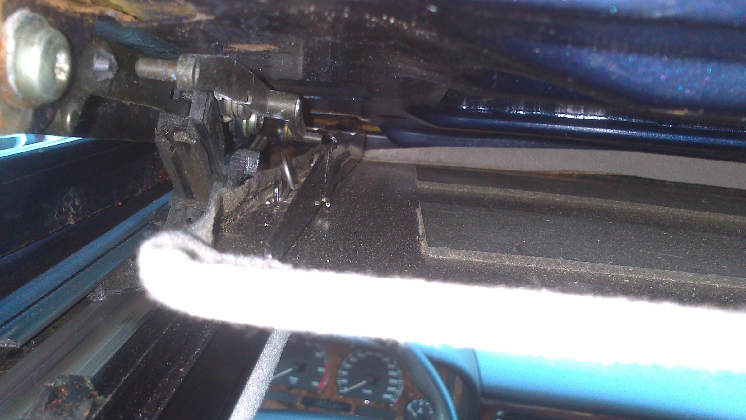

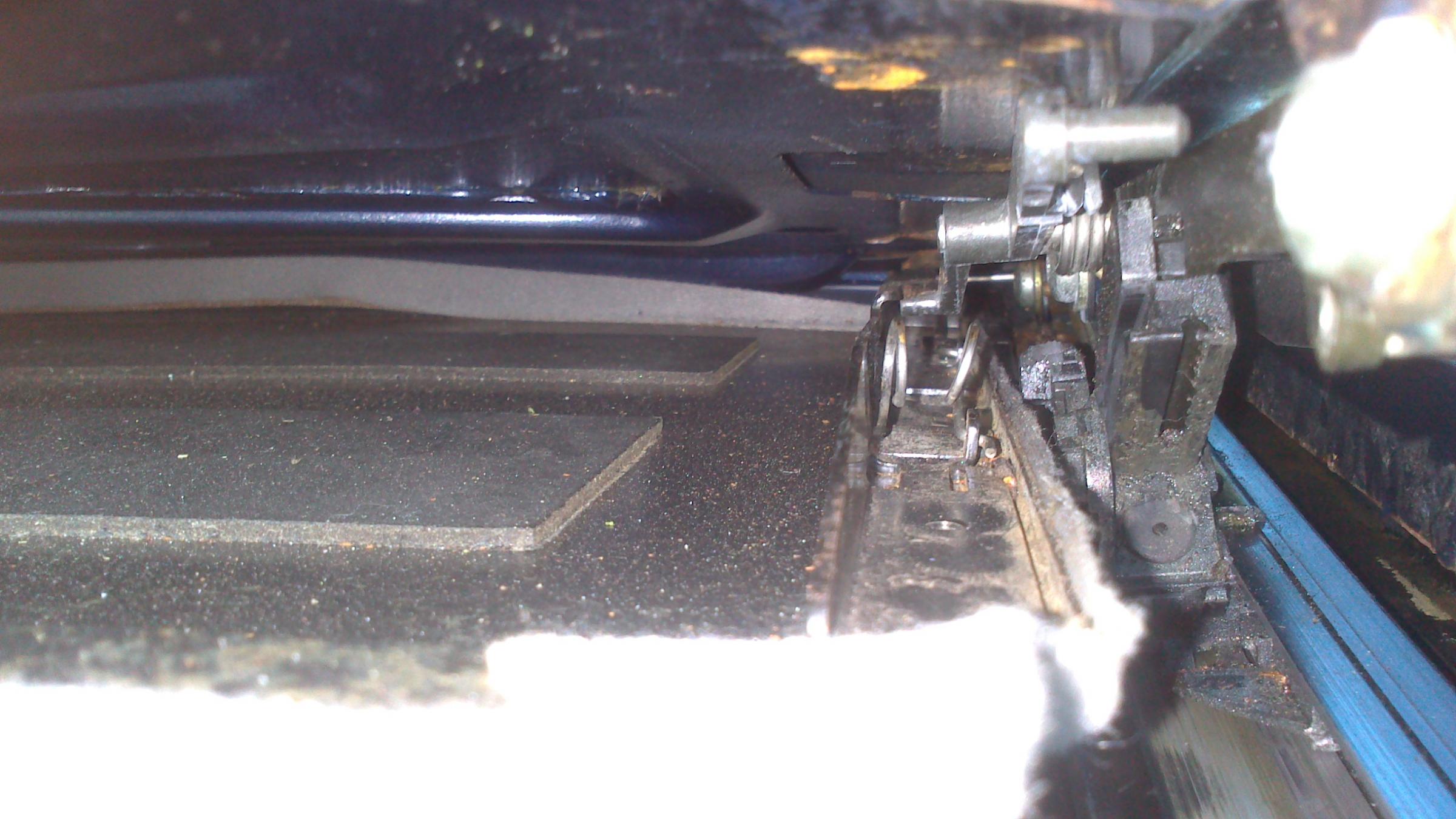

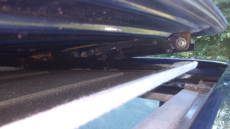

Tengo en un X300 ,el techo electrico funciona bien pero en la opcion que el techo bascula le cuesta, porque le falta un patin de plastico en el lado derecho,sobre el que apoya el techo.
Alguien me podria enviar el despiece del techo,que esta en los archivos de Jaguar, no lo encuentro
No se si el patin de plastico del otro lado me podria servir para llevarlo a una impresora 3D para que lo repliquen, en jaguar no venden despiece, un desastre y la pieza de plastico puede valer 10 euros.............
Muchas Gracias

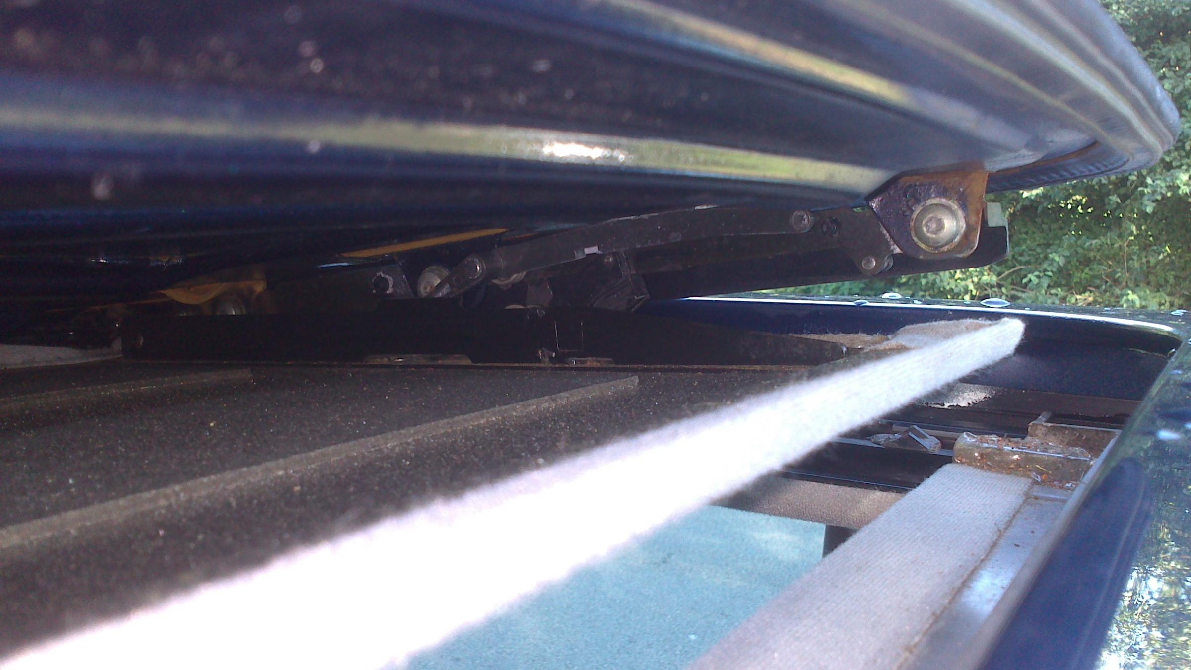

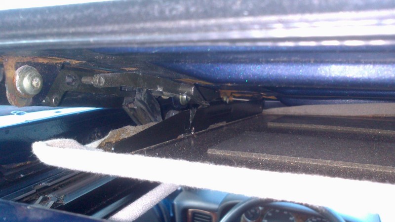

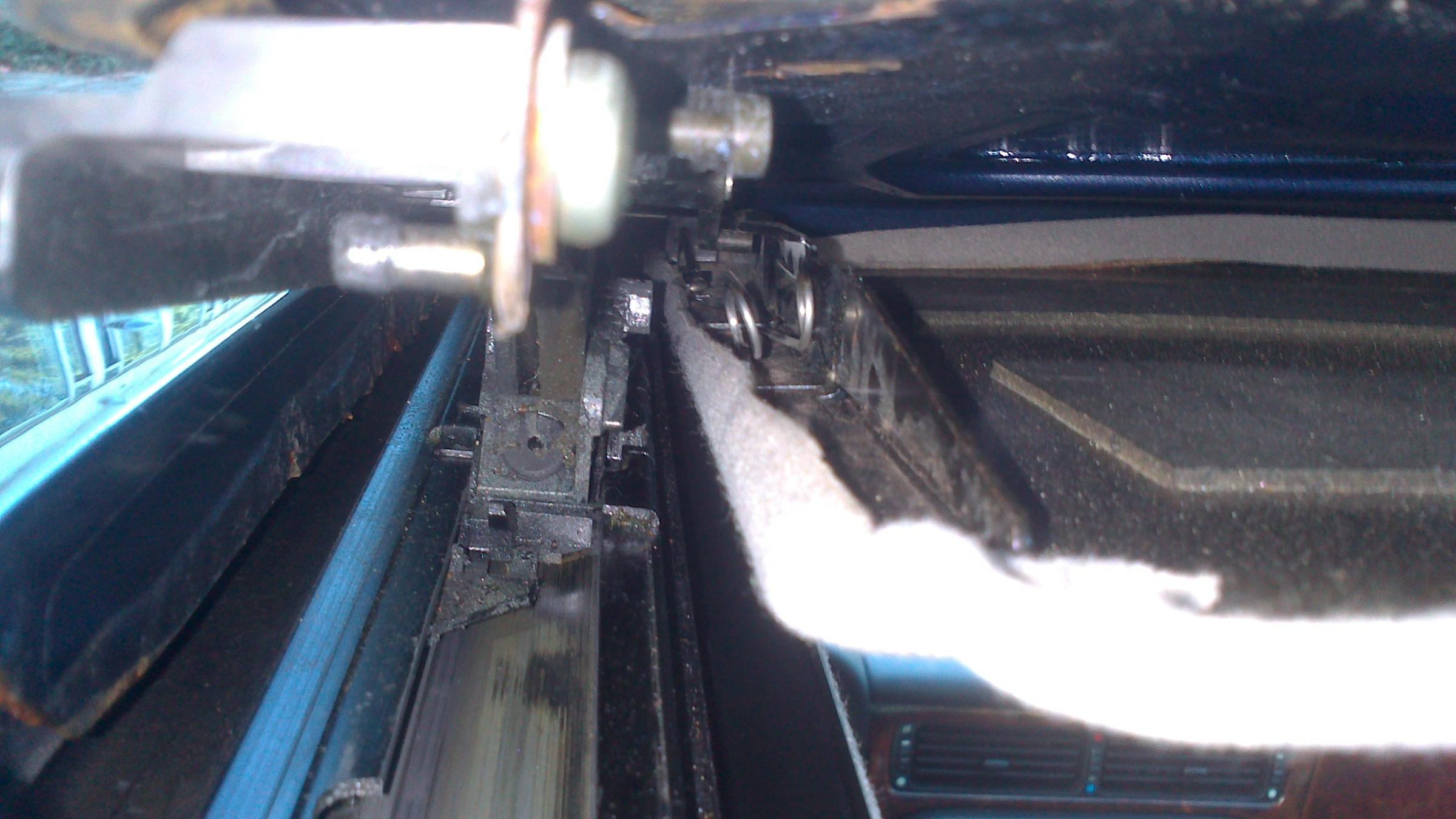

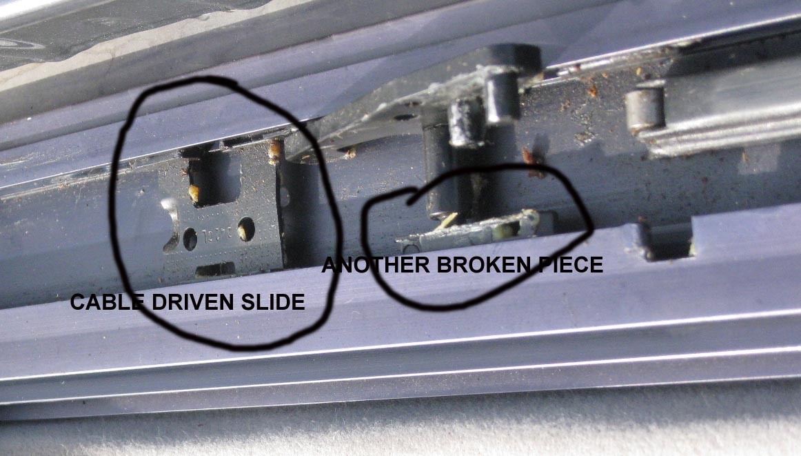

El despiece del techo esta totalmente agotado, al final compre el techo completo de desguace espero que este completo para poder poner los patines que le faltan ,
es una pena que casi todos los X300 tengan este problema, y que nadie haya refabricado las piezas, os envio las fotos depiezas que suelen fallar.
