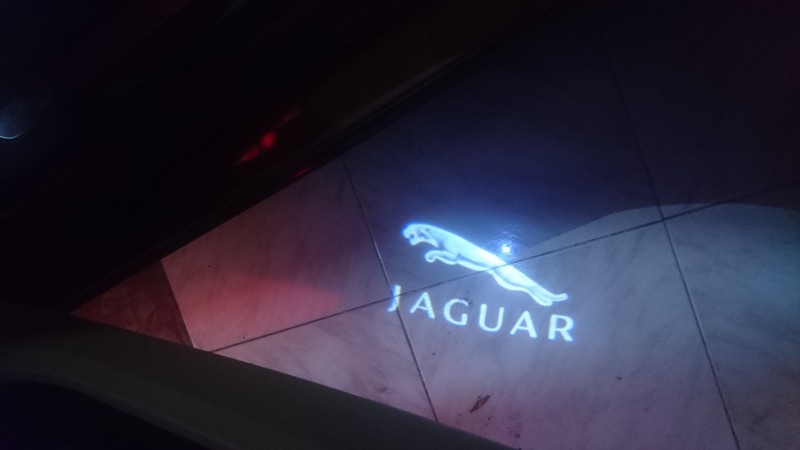

[]Dos cositas, hoy le monte las luces de las puertas y queda de fabuloso, (intentaré poner una foto),

Tienes el XF nuevo, no? ¿Dónde va la luz ésta? Porque en el mío en las puertas tiene el sitio pero no hay luz, está sin recortar por así decirlo.
Mi coche ilumina el suelo desde una luz en los retrovisores

Hola. Si el mio es de los nuevos y tiene luces tanto en el espejo como en la parte baja de las cuatro puertas.

¿Qué raro que el mío no traiga las luces en las 4 puertas, no?
El mío es un R.Sport, ¿qué acabado es el tuyo?

Hola de nuevo el mio es el prestige, y tengo el ambi-li ya tengo luces Led azules para el alumbrado de los pies en las 4 existentes,.
