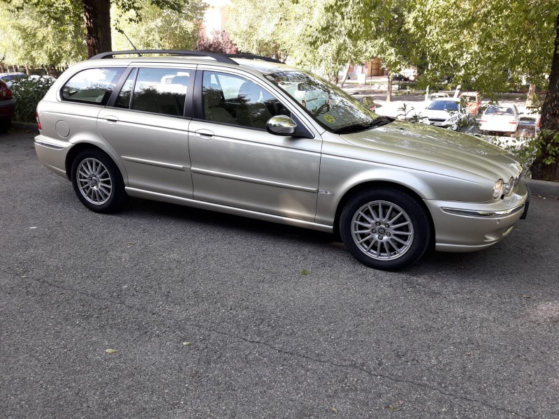

hola,me acabo de registrar y no se por donde me tengo que presentar.
Soy de Benavente de la provincia de Zamora y aqui en mi pueblo no hay servicio de jaguar pero si de ford .
He adquirido recientemente un xtype año 2006 2.2 155cv. y la verdad que la carrozeria e interiores enbelesa.
ya ire comentando mis impresiones ,un saludo al foro.
