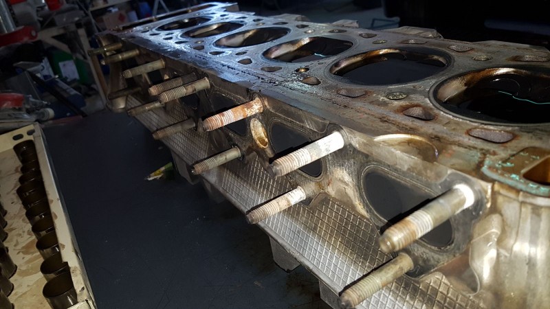

Quería consultaros que mi coche un XJR del 95 si le voy pegando a 160 Km/h mas o menos en unos 4.000 km me gasto casi un litro de aceite, al coche le rectifique el asiento de todas las valvulas con lo cual eso esta perfecto el coche tiene 116.000 Km un compraventa del barrio en la calle Fernan Gonzalez en Madrid me comento que el que tiene otro XJR, que lo compro nuevo le pasa igual que gastan aceite desde nuevo, en fin saber si es asi, Hay que estar muy pendiente del nivel que es un latazo.

Muchas gracias por vuestra ayuda el asiento de valvulas lo hice segun el mecanico porque el motor al relenti traqueteaba un poco hacia una vibracion segun el tenia pisada una valvula, yo note que el coche habia perdido compresion, en el XJR si le pisas las aceleraciones se parecen mucho a una moto de gran cilindrada,y el coche habia perdido ese brio que tiene ahora, el consumo ahora es mucho menor le puse un aceite de la marca TOTAL QUARTZ 10W-40W y el coche va mucho mas fino, si hago un viaje solo y lo pongo en tramos a 180-200 km si me veo normalque gaste algo un amigo tiene otro XJR como el mio del 95 y siendo nuevo tambien gastaba, algo mas que otros modelos yo creo que tambien debe de ser el compresor volumetrico que lleva....
