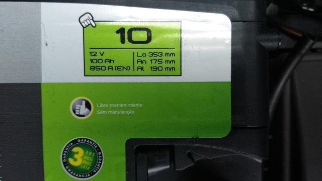

siemprte dan "fallo DSC", con bateria baja al arrancar, yo monte esta de fauvert ...
- bateria_xj.jpg (28.12 KiB) Visto 25954 veces
