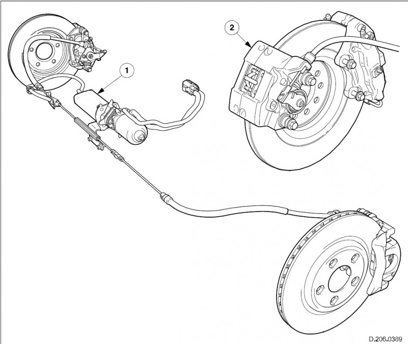

Dejo un dibujo del sistema de freno, con su motor 1 y sus pinzas independientes 2
