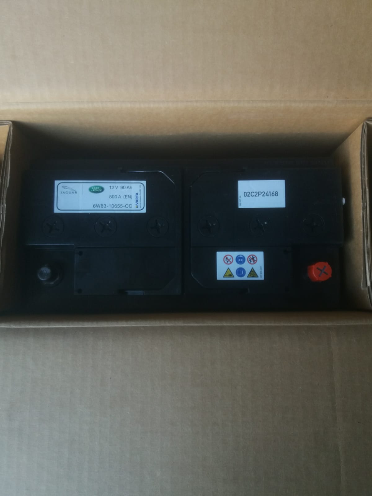

Hola foreros,
Mi coche es un XK 5.0 convertible del 2009. A los pocos días de comprármelo en Junio el coche no arrancó una mañana y pensando que era la batería se la cambié. Al mes me volvió a ocurrir lo mismo y en el taller me la cambiaron gratis. Ahora en vacaciones me ha vuelto a pasar la llevé a un nuevo taller para que lo revisaran bien y no han encontrado consumos parásitos que descarguen la batería cuando el coche está parado. Sin embargo me dicen que la batería que tiene no es la original, que la que tiene es una Varta de 720 A y debería ser, según servicio posventa de Jaguar, de 800A (12V 90 Ah 800A)
Por otra parte me dicen que en el manual oficial del coche dice que la batería debería ser tipo AGM, pero la que la que propone el servicio técnico es de litio. Por lo visto, me decía el mecánico que si tiene una batería con una tecnología diferente a la que debería tener, puede que el alternador no cargue bien la batería.
Total, que me van a poner la nueva batería nuevamente pero de mayor capacidad, pero me huele que el problema no lo han resuelto porque la diferencia con la batería anterior era la capacidad solo y no la tecnología. :sad:
Cualquier opinión que me podáis dar me ayudaría mucho. En paralelo, os agradecería mucho si me podéis proponer un taller de confianza en Madrid (me mudo ahora en Septiembre).
foto batería que me acaban de instalar

Efectivamente tienes razón, no era de litio sino una convencional la que me han puesto (me equivoqué). En cualquier caso la duda sigue entre lo que dice el manual de que la batería tiene que ser AGM frente a la convencional que recomendaron del servicio de repuestos de Jaguar.
Me han puesto por tanto una batería de 800A frente a la de 720A que tenía la última que me pusieron. No se si esta diferencia justifica los problemas que estoy teniendo de descarga de batería.

El tema me tiene bloqueado, porque el manual dice como dices tú, que el coche necesita una batería AGM (tiene el sistema Start-Stop), pero por otra parte, cuando el taller llamó al servicio oficial de recambios de la casa Jaguar, este le dijo que la batería que le correspondía no es una AGM sino una convencional que es la que finalmente le han puesto y que adjunté en mi post anterior.
Voy a llamar directamente a un concesionario Jaguar a ver si me justifican la diferencia entre lo que dice el manual y lo que recomienda su servicio de repuestos...
