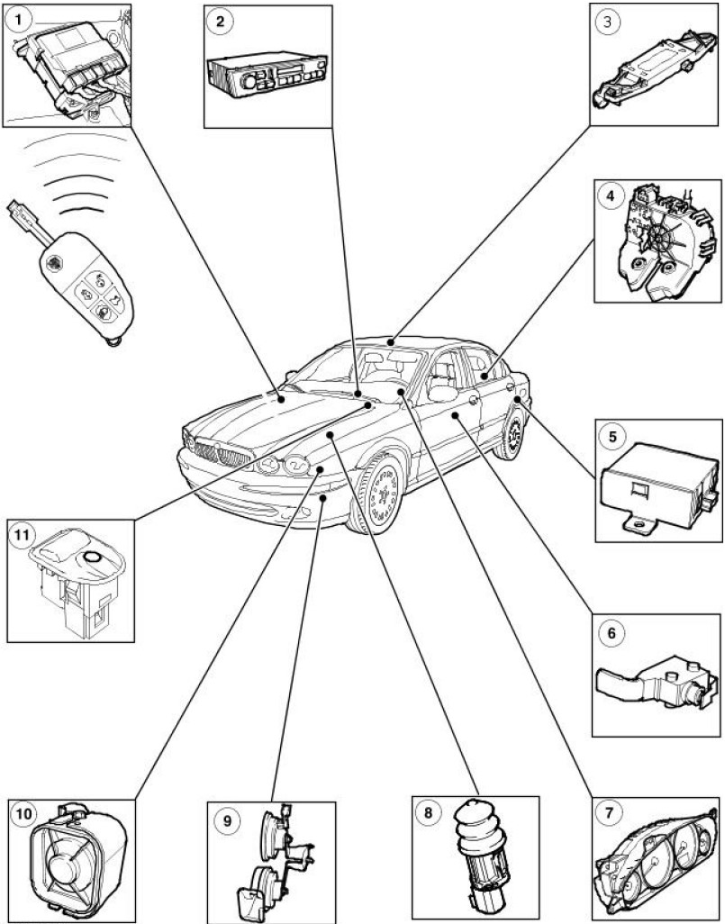

Componentes implicados en el sistema de seguridad activo del Jaguar X-Type:
1. Módulo electrónico delantero (FEM)
2. Módulo de audio (empotrado en la radio/CD/etc.)
3. Sensor ultrasónico (caso en que incluya dicha opción)
4. Módulo de la puerta del conductor (DDM)
5. Inclinómetro (caso en que incluya dicha opción)
6. Interruptores de las puertas
7. Módulo del panel de instrumentos (IC)
8. Interruptor del capo del motor
9. Bocinas del vehículo
10. Batería de respaldo (caso en que incluya dicha opción)
11. LED de seguridad, en los receptores de luz con los que enciende las luces en modo automático
12. Llave del vehículo
