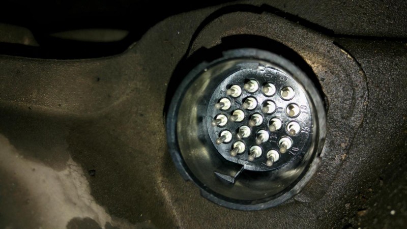

ALGUNA FOTO DEL conector eléctrico de plástico que HAY QUE SUSTITUIR?
MAS QUE NADA POR SABER SU ASPECTO.

aqui tienes el conector que es el cilindro, el cual va entre la caja y su cable de conexiones, sale levantando una pestaña
