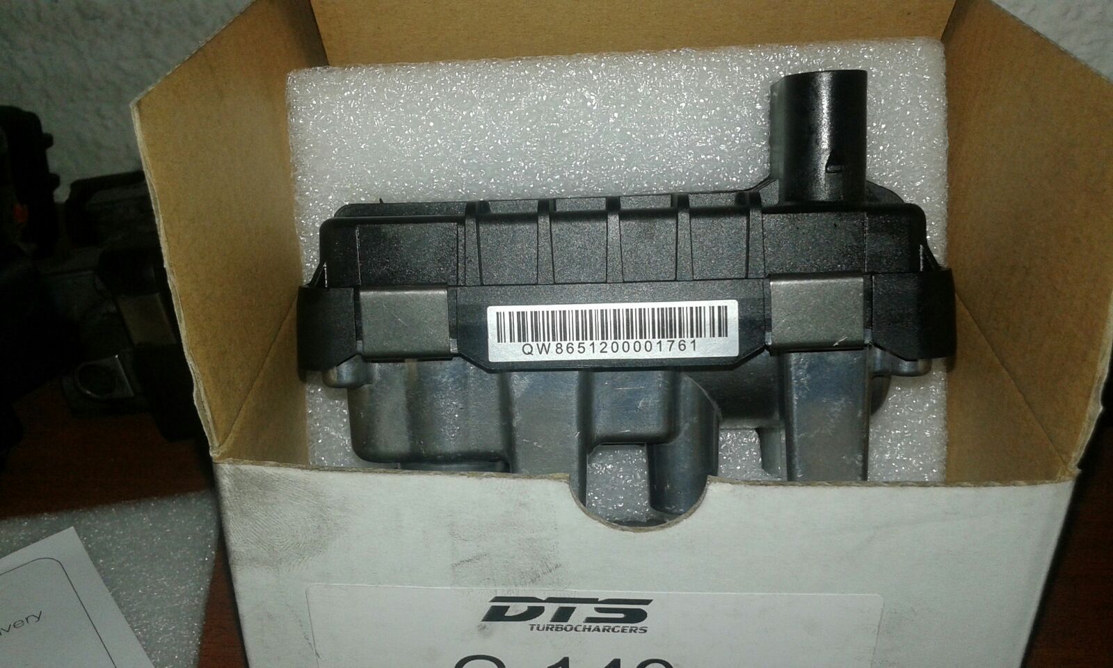

Fotos de ambos
Del modulo y del turbo
A ver si alguien tiene un modulo igual

Hay manera de saber si este es
El modulo que necesito?
Mensajes: 2998
Re: Problema Turbo
El Gatu escribió: 03 May 2018 16:50 Hay manera de saber si este es
Hola El Gatu
Pues parece claro que no, salvo que tengas uns descripción algo más detallada que una etiqueta con un código de barras, que parece el identificador de inventario de un almacén.
El módulo del turbo de tu vehículo tiene que tener la referencia del fabricante, adicionalmente a la pegatina que le ponga Jaguar con la suya. La primera es la que tienes que hacerle una foto para saber la referencia. Por otra parte un controlador es un ordenador más un software.
¿Como se podría saber si 2 ordenadores que tienen la misma apariencia externa son lo mismo, si aún siendo el mismo hardware uno podría tener instalado Linux y el otro Windows? Es solo una pregunta a modo de ejemplo para ilustrar que significa, en este contexto, ser lo mismo.
