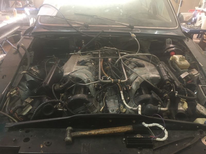

A ver si averiguo como se hace y subo foto del motor .

Bueno,algo no cuadra ahí.
No veo reguladores de presión de combustible,que deberían haber dos,en el caso de un pre HE atornillados en la parte superior de cada colector de admisión,no veo el sensor de depresión del colector tampoco,cosa imprescindible para que el animalito arranque.
También veo que en el colector derecho está la válvula solenoide de aceleración que forma parte del dispositivo de arranque en frío,pero eso no debería estar ahí. Solo lo montan los HE!
Por otra parte,lo que debría estar encima del radiador en un pre HE es el resistor de los inyectores(en los HE va atornillado en la parte interior de la aleta delantera derecha,cerca del radiador)y el amplificador del encendido debería estar en el centro de la V del motor,justo detrás del compresor del aire acondicionado.Y eso en tu motor,no está tampoco.
Me pregunto si has visto funcionar ese motor tal cual está ahora...y no me refiero al martillo eh?

La verdad que ese motor arrancaba a la primera .
Lo único que no tenía fuerza por el tem del tensor de la cadena de distribución que estaba roto y alguna válvula que otra que estaban dobladas .
El caso que al montarlo algún cable me dejo sin conectar y me estoy volviendo loco .

Voy a hacer un vídeo y a ver si se pudiera ver algo más en claro.

Arrancaba a pesar de tener el tensor de la distribución roto y alguna que otra válvula doblada,según cuentas,por lo que el motor funcionaría muy mal.Imagino que habréis quitado las culatas etc.Antes de nada yo me aseguraría de que todo está bién montado.Que no se han intercambiado los ejes de levas,que el motor está a punto etc etc.Espero también que no hayáis girado el cigüeñal sin las culatas y sin sujetar las camisas.Si lo habéis hecho,es garantía casi segura de que el refrigerante se mezclará con el aceite cuando el motor funcione.
No veo motivo para que los inyectores funcionen "desfasados".Basicamente,eso no puede suceder.O funcionan o no lo hacen.
Parece que a tu coche o le han puesto un motor de un HE a raíz de alguna avería grave y lleva elementos del antiguo y del nuevo o al revés.Es un HE y le han puesto cosas de un modelo antiguo.Un motor HE puede funcionar 100% en un modelo antiguo si se le montan los elementos de control que corresponden a su ECU y viceversa.
Desde luego que sin reguladores de presión de combustible,el motor o no funcionará o lo hará mal.Y si se el coche es un pre HE y lleva la ECU que le corresponde,tampoco debería ni arrancar sin el sensor de depresión del colector.Puede que lo hayan "puenteado" pero el motor funcionaría muy mal de ese modo.
Lo dicho,borrón y cuenta nueva.
Buscad el PMS del primer cilindro de la bancada derecha(A1) y cerciorarse de que la distribución esté a punto y de que el reglaje está en orden y ninguna válvula quede pisada(aunque esto último no es motivo para que el motor no arranque,a no ser que estén pisadas una de cada cilindro).Ya que estáis,comprobad también que el delco está a punto y que los cables de las bujías están colocados en el orden correcto.
Y si arranca y quieres que ande medianamente bién,busca los elementos de control que no aparecen en la foto porque son imprescindibles.

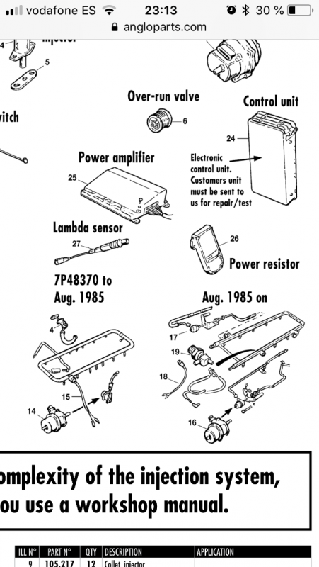

Habría que ver si tu motor es o no HE con seguridad porque la forma en la que se envía la señal de disparo a los inyectores cambia de un modelo a otro.Al ser del 81 podría ser de una clase u otra.Los HE que habrás visto te parecerán diferentes al tuyo porque serán un poco más modernos y la rampa de inyectores es diferente.Yo tampoco he visto muchos así.De hecho,solo he visto 1!Lo acabo de recordar.Uno que tuve en el taller hace años,un XJS que llevaba una rampa como el tuyo y que no es común ni con los HE un poco más modernos ni con lo pre-HE un poco más antiguos.
Si se trata de un pre HE con inyección LUCAS P(solamente los últimos y de compresión 10:1,muy pocos), la señal de disparo la da el negativo de la bobina y si fuese un HE,la daría el amplificador del encendido.He buscado en la info técnica que tengo pero no soy capaz de decirte si es o no un HE por la foto.Los últimos pre HE con encendido OPUS montaban el amplificador donde lo lleva el tuyo pero no llevaban solenoide de arranque en frío y si fuese un HE debería llevar dos bobinas,asi que no lo puedo asegurar al 100%
Lo cierto es que esa rampa lleva el regulador de presión en un sitio diferente a todos los demás,oculto en la parte trasera,cerca del pedestal del acelerador.Ya me extrañaba a mi que funcionase sin eso.
De todos modos si los inyectores se abren de 6 en 6(sería lo correcto en un HE,dos veces por vuelta de cigüeñal)aunque lo hagan a destiempo(que creo que no puede ser)el motor debería de dar explosiones como poco.

El motor es un v12 5.3 pre HE p digital engine 2

La cosa cambia
