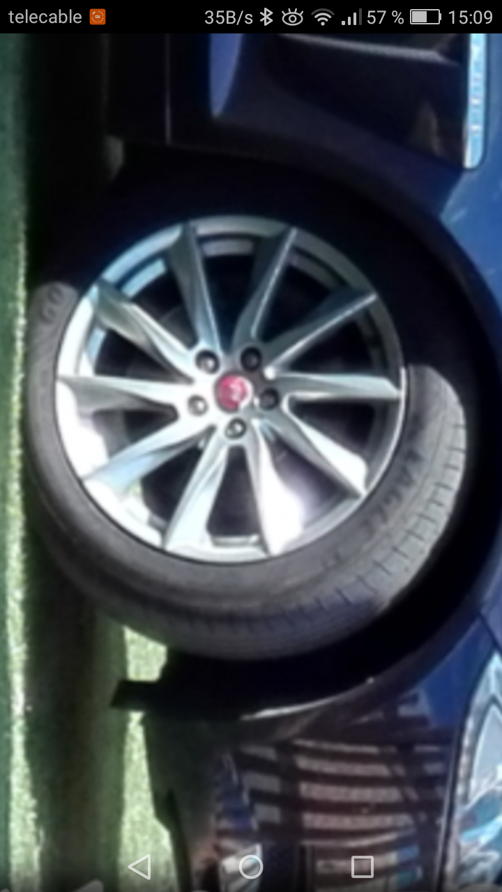

Llevo años en mi XF con llantas 20" (255/35/20) MOD Selena, y ya no puedo mas.... vibraciones, equilibrados cada dos por tres...con un cuidado que no veas para no pillar ningun bache ya que me supone la reparacion de la llanta etc etc etc En 5 años he reparado unas 10 llantas...siempre por vibraciones no por golpes o accidentes.....
Que me recomendais????
He encontrado unas 18" que son las originales que trae el XF con las gomas a estrenar, por un precio bajiiiiiisimo (125Euros X 4) llanta y goma nuevas a estrenar....(Siempre he sido de poner cosas originales o de serie...)
Cual llevais vosotros????
Algun consejo???????????
Estas son las que pondriaImagen

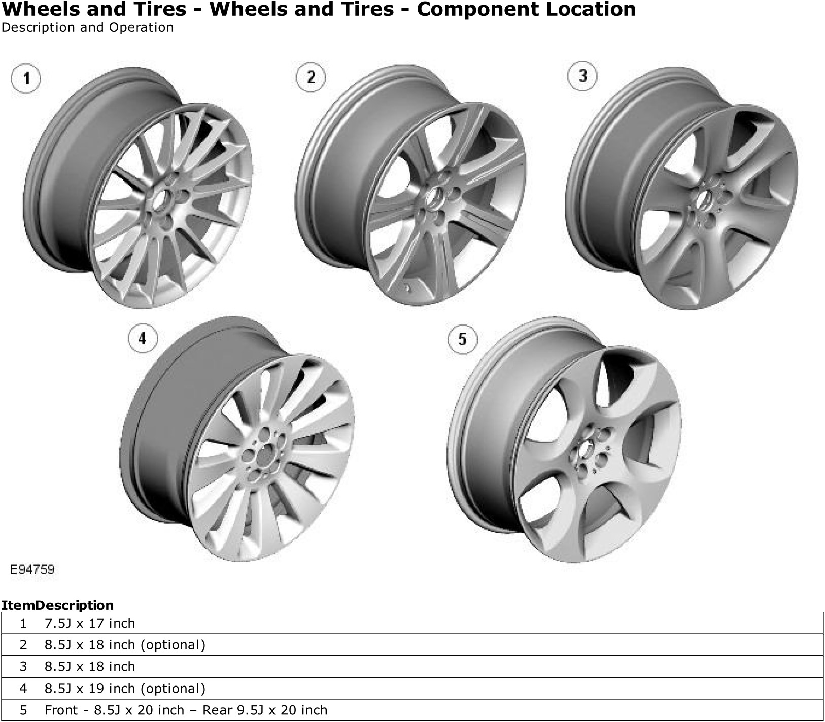

Hola carlosbego:
Empiezo diciendo que mi percepción estética, seguro que es manifiestamente mejorable, por tanto mis comentarios serán estrictamente técnicos, acorde a lo que indica el fabricante, para lo cual he usado 3 fuentes de información:
1.- El motor de tu vehículo, que lo he recuperado de otro post. Indicas que es motor diésel 2.7DV6
2.- Manual de especificaciones de vehículos Jaguar (lo he subido y está disponible en algún post)
3.- Manual de taller del Jaguar XF Model Year 2008 (lo subió Machete que tiene un XF X250 con el mismo motor que el tuyo)
Del manual de especificaciones de vehículos Jaguar obtenemos (páginas 7, 74 y 181 del lector de PDF):
1.- El diámetro de llantas que acepta el XF X250 Model Year 2008-2009 es 7,5 x 17", 8,5 x 18" y 8,5 x 19", salvo el motor 4.2 sobrealimentado que acepta 8,5 x 20"
2.- La ratio de desmultiplicación del diferencial trasero para el motor 2.7D V6 es 3,07:1 (igual que el de motor de gasolina sobrealimentado 4.2). Los demás, salvo el motor 3.0V6 diésel tienen menor desmultiplicación
Del manual de taller del Jaguar XF X250 Model Year 2008 - 2009 obtenemos (página 262 del lector de PDF), se confirma que las medidas para las llantas son las descritas en el manual de especificaciones de vehículos Jaguar 2012.
Ateniéndose exclsuivamente a lo que indica Jaguar, parece que las llantas que sugiere para el Jaguar XF X250 Model Year 2008 con motor 2.7DV6 son las de 17", debido a que la desmultiplicación de su diferencial, es bastante larga.
Con llantas de 20" tienes que notar varias cosas:
1.- La respuesta del vehículo a la aceleración debe ser bastante lenta
2.- A pesar de que tiene buenos asientos, tus riñones deben estar hartos de tanta dureza
3.- El consumo debe ser un pelin superior
4.- Los discos de los 5 embragues de la caja de cambios automática ZF 6HP26, seguro que les gustaría menos brusquedad
5.- La corona, piñón de ataque y planetarios del puente diferencial trasero agradecerían menos dureza
En el S-Type (que monta los mismos motores 2.7DV6 diésel, 3.0V6 gasolina, 4.2V8 gasolina atmosférico y sobrealimentado) que el XF X250 Model Year 2008-2009, monta de serie 17" y acepta 18" para el motor diésel si el chasis es el R
He intentado describir de la forma más objetiva lo que indica el fabricante. La decisión es tuya.

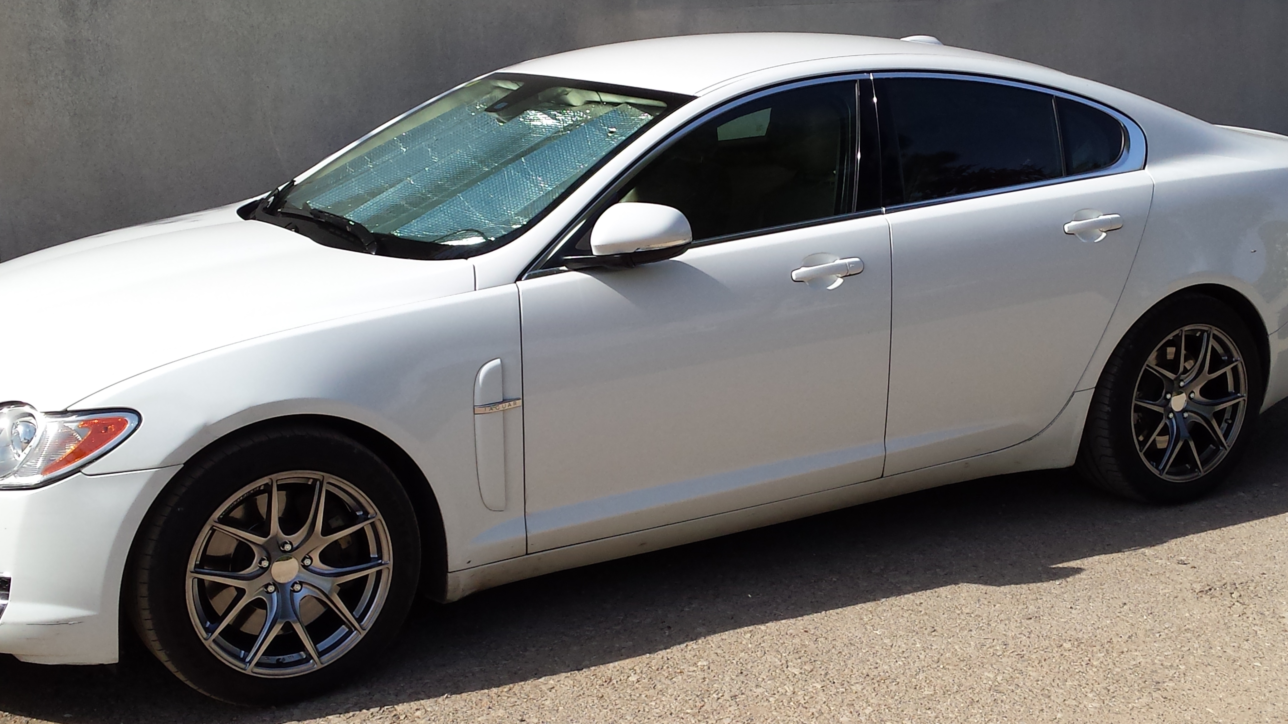

De nada Carlosbego, adjunto unas fotos... espero que te hagan decidir.

Hola yo hace poco que le he cambiado las llantas al gato, bueno he puesto unas para verano y las antiguas para las ruedas de invierno.
En el tema de las Llantas para gustos colores. Personalmente reconozco que las llantas grandes tienen más impacto estético. Eso si ahí se acaba todo.
Jalvarez ya ha mencionado varios de los temas que hay alrededor de la llantas y que son muy importantes.
Yo por mi parte he optado por poner unas llantas que mantengan las dimensiones originales , las mías son las 18 8,5 ET 49 de serie y he modificado dos cosas.
A) El desplazamiento las nuevas son 18 8,5 ET 38.
El desplazamiento (Offset) lo mide el número Et en milímetros por lo que he realizado un ensanchamiento de vias de 22mm delante y detrás (11mm por lado la diferencia entre 49 y 38)
B) He elegido unas Flow Form ósea más ligeras. Las originales pesaban 11.7 kg las nuevas pesan 8.4 kg por tanto he disminuido el peso no amortiguado y el que gira en 3.3 kg.
Mi gato ya va equipado con una amortiguación Bc racing Br que le sentó de maravilla (ya lo expliqué en el foro que compré en BBSPORT) Ahora las llantas que le pongo redondean el excelente trabajo de la amortiguación.
Qué busqué.
A) Un incremento de la estabilidad en curva ya muy mejorada con los amortiguadores. El resultado ha sido perfecto el incremento de vías en conjunción con la amortiguación mejora no solo el paso por curva sino también la sensación de quietud en las plazas traseras. Todos sabéis que el gato de serie cuando va un poco rápido por curva suele haber protestas de los pasajeros traseros, especialmente si se va en D ya que entras con marchas largas a bajas revoluciones. Pues hasta este problema queda resuelto, y no hay ni el más mínima protesta a pesar de pasar por curvas cerraditas ágil por debajo de 1500 rpm. También en enlaces de curvas tanto cerradas como más abiertas con más rpm se nota una mejora adicional de la pisada.
B) Agilidad en la aceleración. Efectivamente el coche se nota como más ligero en cualquier aceleración a cualquier régimen, no es algo exagerado pero si es perceptible. Adicionalmente cuando sueltas el gas notas que desliza algo más que antes si cabe.
C) Una ligera mejora de la visión deportiva.
D) Sin buscarlo aparentemente estoy reduciendo el consumo entorno a 2/3 décimas aún no he hecho los desplazamientos largos controlados para dar una respuesta tajante pero estas son mis primeras impresiones de consumo.
En conclusión como lo inicié para gustos colores. Yo he buscado un equilibrio entre mejora del "look deportivo" última de las variables que consideraba y mejora de la eficacia en toda situación la utilización diaría, la dinámica y la deportiva, principal de mis variables. Todo ello manteniendo (en curvas incrementando) el elevado confort de conducción, para mi faceta ajustable en pero no renunciable. No hay que olvidar que cualquier incremento de tamaño de la altura de llanta con lleva Incrementos de peso no amortiguado, perdida de confort, mayor sensibilidad a los desperfectos de la carretera posibilidad de desajuste, posibilidad de ruptura o abolladura etc. también incremento del "Look deportivo" hasta un cierto limite en nuestro coche el limite por arriba es 20.
Recordemos que el desplazamiento máximo que se puede llegar a optar legalmente es de 15mm por lado siempre que no sobre salga de la carrocería (30mm de ancho de vía sobre el de la documentación) ya os adelanto que he puesto es el máximo delante, detrás podrías llegar a esos 15mm. El problema que se plantea es que tienes llantas de diferente tamaño y no son intercambiables. Aparte de que puede que no las fabriquen.

Pongo otra foto

otes3000 escribió: 12 Abr 2018 10:31 Buenas
Yo tengo el XF modelo nuevo R-Sport.
Lo compré con las 19 opcionales, pero las veía ridículas de tamaño, muy pequeñas. Así que encargué un juego de llantas originales de 20 pulgadas, concretamente estas que eran las que más me gustaban de las 4 que hay para el modelo.
Imagen
De momento con el juego de gomas que venía de fábrica, las Continental Contisportcontact 5P todo perfecto. Las traseras me duraron 22.000km
Pero la semana pasada puse gomas nuevas atrás, las Good Year F1 Assimmetric 3 y creo que no me lo han equilibrado correctamente porque el coche me vibra desde entonces.
Aún así estoy encantado con llevar llanta 20, la estética del coche no tiene nada que ver. No me plantería bajar una medida y menos aún dos como te planteas tú, sobre todo si la versión que tienes lleva un look deportivo. Por cierto, subir de 19 a 20 me ha supuesto aproximadamente un litro más de media de consumo.
Tengo también desde hace varios años un F-Type con llanta 20 y en el eje delantero lleva la misma medida, 255/35 y no he tenido problema alguno. Yo creo que es importante que las equilibren bien.
