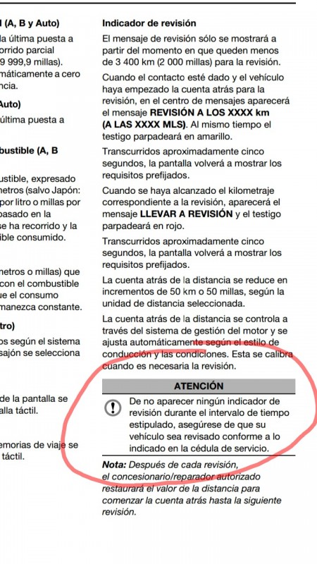

Tengo una consulta, ¿A todos os avisa el centro de información del coche cuando quedan pocos kilometros para el mantenimiento?
Curiosamente a mi no, por supuesto llevo el control y el ultimo cambio de aceite resetee yo mismo el intervalo de servicios, y curiosamente no validó la operación según debía de hacerlo, poniendo reset completado o lo que sea.
Sospecho que siempre ha sido así en esta unidad, por que el dueño anterior hizo todo el mantenimiento en Jaguar y el primero fue a los 30000km, claro no avisaría, y luego cada 20000km pero no exactamente unos antes y otros después.
Si vas al manual de usuario, dice que el coche te avisa pero que puede no hacerlo :rolleyes: - mirar captura-
Bueno sin mas, a ver si a alguno le pasa lo mismo.
