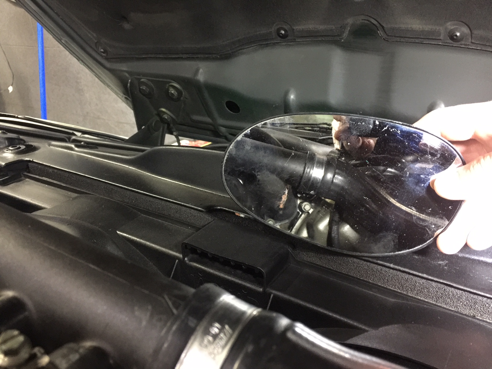

Re: Perdida de liquido refrigerante XK 8
Ante la preocupación he realizado en el XK un test de fugas en circuito de refrigeración en la foto que adjunto podréis ver la fuga por debajo de una tubería de plástico rígido a la que se enganchan los manguitos gordos que van al radiador, la fuga era muy pequeña, recuerdo que dije que en casi 5.000 km y un año consumió alrededor de unos 250CC.
Para verla hay que mirar en el espejo ya que como he dicho está por debajo.
Revisando el manual confirmo que hay que llenar de anticongelante hasta donde se inicia el cuello de la botella.
Estoy contento pues no es la culata.
Javier Álvarez me ha recomendado que cambie las escobillas a los motores del electroventilador y creo que es acertado con 200.000 km y 20 años.
Saludos y gracias por la ayuda
