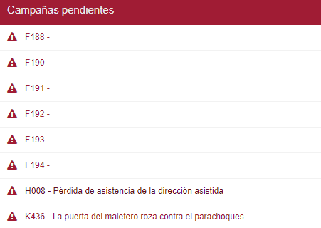

Pero lo que me fastidia un poco es que tras hacer el alta en el TOPIx he mirado las "Campañas pendientes" para mi número de bastidor y aparecen las que pongo abajo.
Las que empiezan por "F" no tienen descripción (no sé si las conocéis) y me preocupa especialmente la H008 relativa "pérdida de asistencia de la dirección asistida".
Supongo que me enteraré si falla porque la dirección se pondrá como una piedra... pero si tenéis algo de información, bienvenida sea :D
Lo lógico es que en el protocolo "Approved" le hicieran todas las campañas pendientes, precisamente es uno de los 165 puntos que según el documento supuestamente revisan :x

Buenas, ¿me podrías decir cómo has actualizado los mapas? Me interesa, los míos tienen carreteras hechas hace 3 años que no salen, increíble en un coche de finales de 2016
En cuanto a las campañas, yo recogí hace unos días el coche de la revisión y en teoría me las han hecho todas (es cierto que ni me explicaron nada ni me dieron ningún papel, simplemente, "ahí tiene el coche")
El coche estuvo en el taller 37 días porque les faltaban piezas, de modo que entiendo que las han pasado absolutamente todas. Acabo de entrar ahora en el sistema y me aparecen todas las campañas como pendientes, como si no se hubiese hecho nada. Los códigos son todos los mismos que te salen a ti, solo que a mi lo de la dirección asistida no me aparece.
Me salen las siguientes, aparte de los códigos:
- EL mensaje llevar a revisión no se muestra (si que se me mostró cuando le tocó, así que entiendo que no estaba afectado)
- Fallo sensor árbol de levas
- Soportes superiores de amortiguadores traseros
- Cierre del portagafas
- Módulo del Gateway permanece activo
- La puerta del maletero roza contra el parachoques
Como te digo entiendo que las habrán hecho todas. Lo único que he podido atestiguar es que el portagafas lo han cambiado (no sé si es impresión mía, pero me da la sensación que el plástico del nuevo es de peor calidad que el anterior), en la tapa del maletero algo han hecho aunque yo no veía que rozase (lo sé porque ahora hay que darle unas hostias al maletero para que cierre que no veas, siempre queda abierto) y además en el cuadro al pulsar el contacto ahora se me enciende un triángulo verde con un coche dentro que antes no se encendía, al parecer es del sistema de alcance.

Lo de la tapa del maletero, por lo que he leído ocurre tanto en XE como en XF y la campaña consiste en cambiarle la junta de goma por otra "más gorda" para que no impacte, pero el efecto secundario es que cuesta más cerrar a la primera... Yo de momento no he notado que golpee al cerrar, ni tengo roces aparentes. Ahora bien, me consta que a mi vehículo le pintaron el paragolpes trasero antes de entregármelo, así que igual tenía esos roces u otros o igual ha pasado esa campaña y no lo han reflejado en el TOPIx.

Respecto a la campaña H008 (pérdida de asistencia de la dirección asistida) buscando por Google me ha salido como campaña que también afecta al F-Pace
http://www.fpaceforum.com/forum/f-pace- ... ssist.html
Por lo que dice un afectado, se pierde totalmente la asistencia, aunque en su caso la recuperó al segundo arranque...

Bueno, en el TOPIx ya no me salen las campañas "preocupantes", así que supongo que las hicieron en la revisión de Approveed y aún no estaban dadas de alta en el sistema como "hechas"
