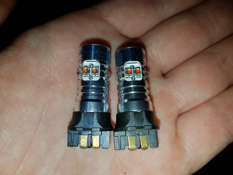

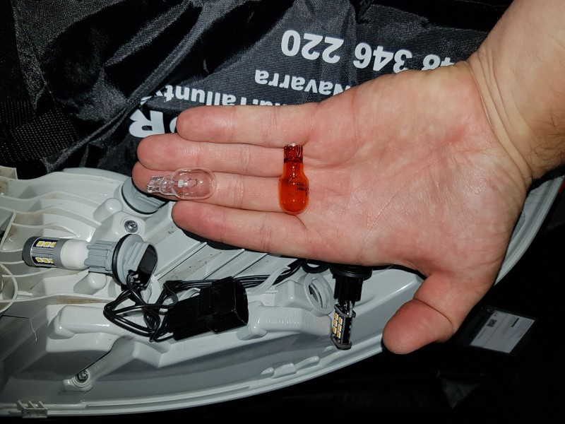

INTERMITENTES DELANTEROS:
El modelo es el PWY24W de color naranja. Son las mas caras y difíciles de encontrar, además de las mas difíciles de instalar, ya que para la izquierda hay que desmontar el filtro de aire, además de necesitar el kit de cancelación de error.
Yo las he comprado aquí (Foto 1): https://www.lediamondautomotive.com/pwy24w-lediamond
Foto 1. Bombillas PWY24W

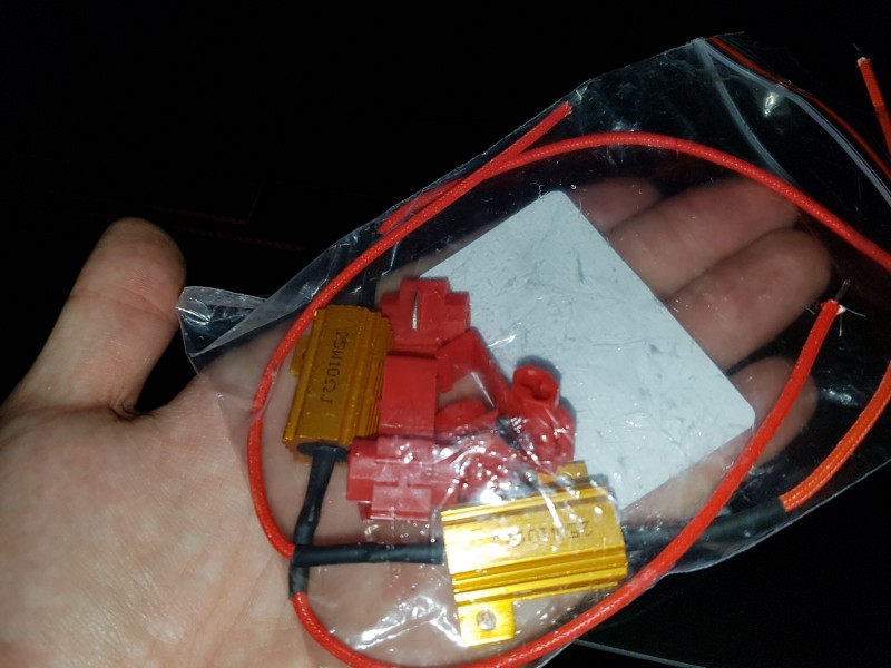

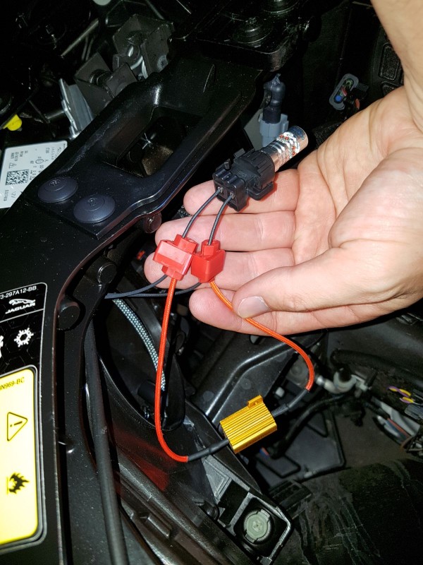

Al igual que el kit de cancelación de error (Foto 2): https://www.lediamondautomotive.com/pro ... sistencias
Foto 2. Cancelación de error. Kit canbus.

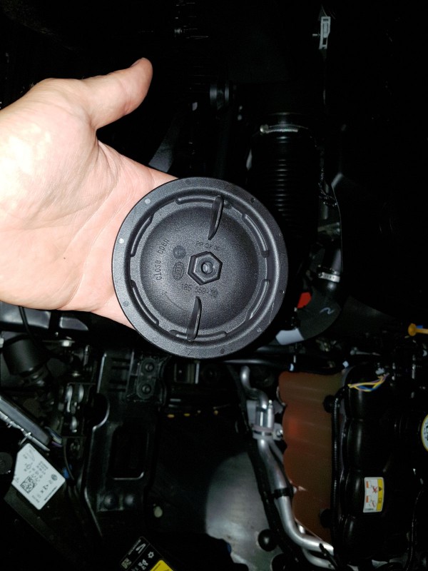

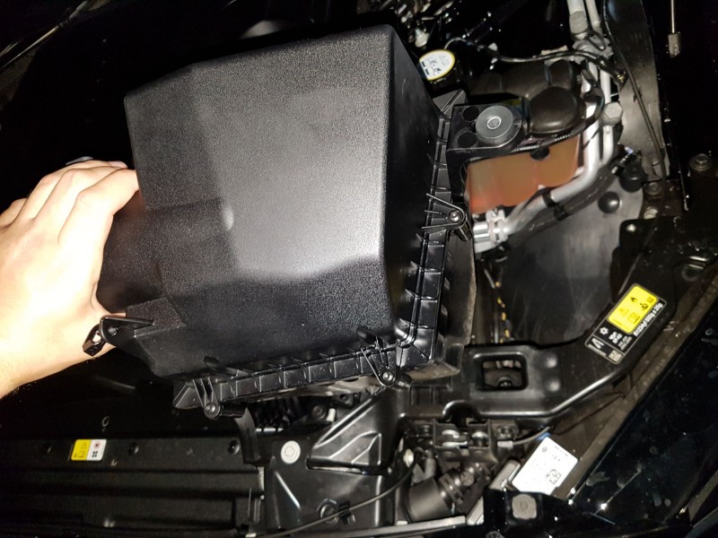

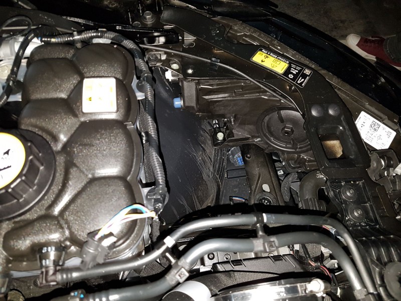

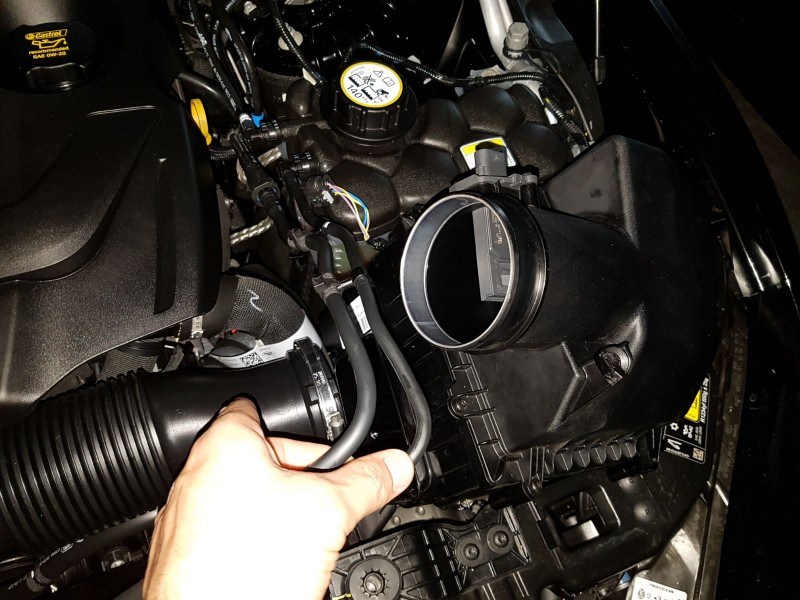

Es importante cambiarlas con el motor parado y frío, ya que tendremos que retirar el filtro de aire, el cual se puede ver como se hace en el libro de intrucciones del coche, sobre la página 300. Este filtro tan solo lleva un tornillo para fijarlo, además de una arandela que fija el tubo de aire. Seguid detenidamente las instrucciones del libro y no tendréis ningún problema (Fotos 3 y 4)
Foto 3. Desmontaje filtro.
Foto 4. Desmontaje filtro.
Lo primero que tendremos que hacer cuando abramos el capó del coche es localizar las tapas de acceso a las ópticas, las cuales se encuentran tras la misma (Foto 5).

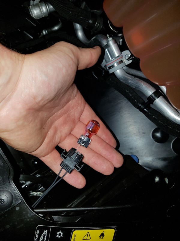

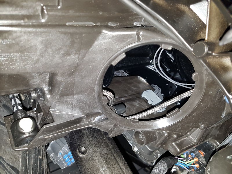

Estas se quitan girándolas hacia la izquierda sin mayor problemas (Foto 6 y 7)
Foto 6. Tapa óptica.
Foto 7. Óptica sin tapa.
Tras esto tendremos que meter la mano dentro del faro y sacar la bombilla de intermitente tirando con suavidad de ella hacia fuera. Una vez fuera sacarla de su portalámparas y sustituirla por la led (Foto 8)
Foto 8. Sustitución bombilla por led.

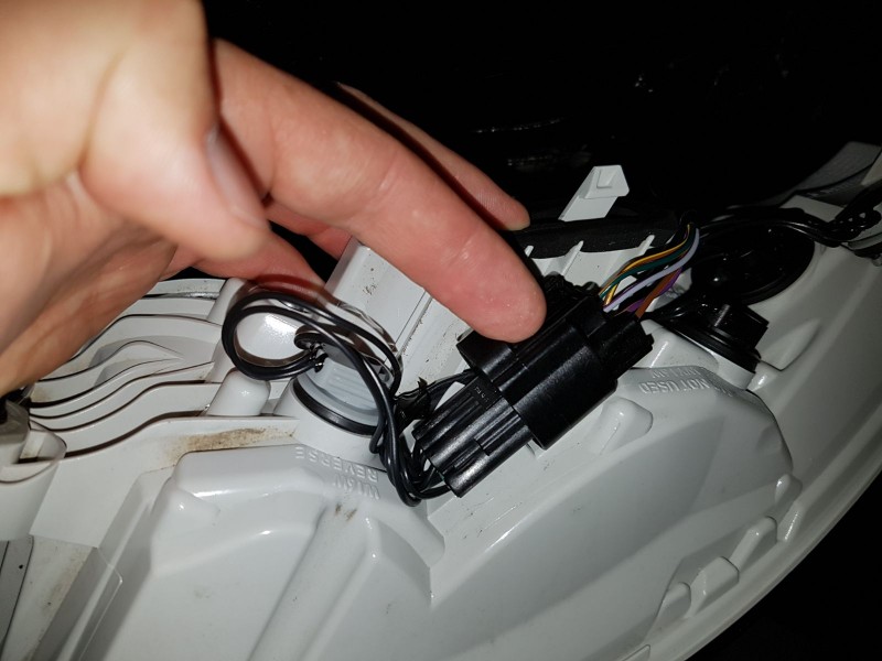

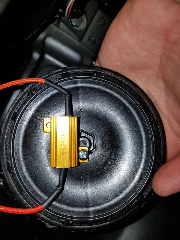

Ahora, antes de volver a meterlas en su sitio toca instalar el kit canbus para cancelar el error que nos da. En el envío de la página donde los compré vienen las instrucciones y todas las piezas que hacen falta. Básicamente ha de ponerse pinzando los cables de + y - tal y como se ve en la foto 9. Si cuando los compréis no os vienen instrucciones me decís y os las hago llegar u os aclaro lo que haga falta
Foto 9. Instalación kit canbus.
Por último faltaría fijar la resistencia, la cual se calienta bastante si tenemos el led funcionando durante un período largo de tiempo, en algún lugar donde no queme algún cable o pueda dañar la óptica. Yo la he anclado a la propia tapa que hemos sacado al principio, ya que tiene pinta de ser muy resistente y en caso de dañarla se sustituye sin problemas (Foto 10)
Foto 10. Fijación kit canbus.

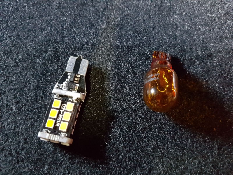

Aquí os muestro los led de los intermitentes junto a las luces viejas:
Led intermitente trasero

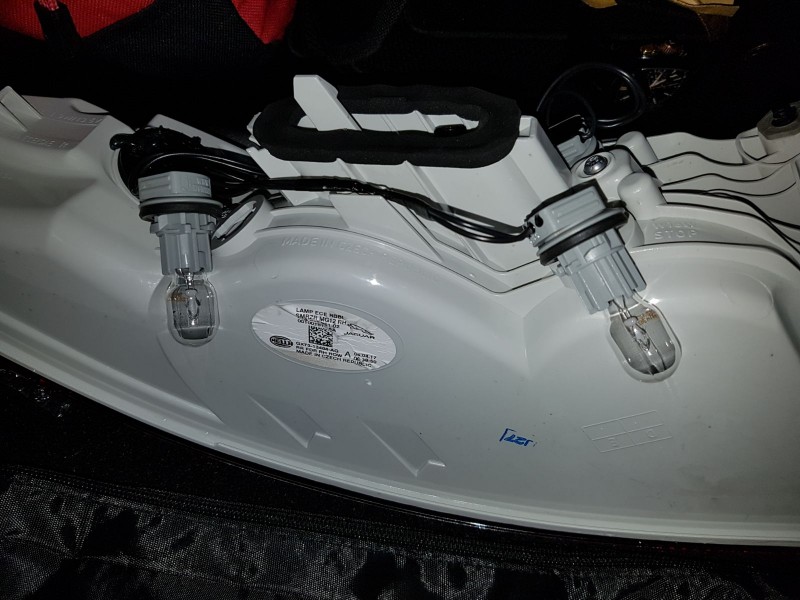

En primer lugar hay que sacar las ópticas de su sitio para poder trabajar más fácilmente. Viene perfectamente explicado en el libro de instrucciones, pero os adelanto que tan solo están sujetas con una palometa de rosca (Foto 11)
Foto 11. Palometa ópita trasera.

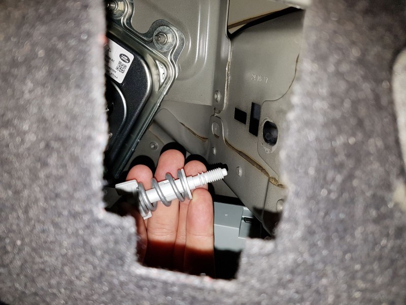

CUIDADO al sacar la óptica. Antes de retirarla por completo hay que soltar el enganche de los cables. Se separa presionando una pequeña pestaña, justo la que os muestro en la foto 12 y 14
Foto 12. Pestaña óptica trasera.
Foto 14. Pestaña óptica trasera 2
Una vez con la óptica fuera, todos los portalámparas se sacan de la misma manera, girando hacia la izquierda. Una vez sacado tanto los de los intermitentes como el de la marcha atrás, tan solo hay que sustituir las bombillas viejas por los nuevos led y volver a ponerlas en su lugar (Foto 13)
Foto 13. Sustitución marcha atrás e intermitente trasero.
Aquí no tendremos problema con el error, por lo que se puede decir que son montar y listo :))))

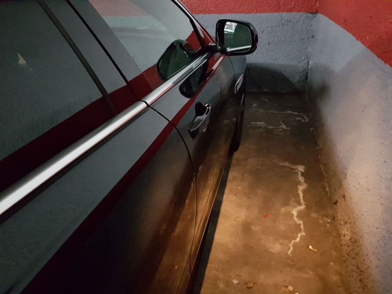

LUCES DE APROXIMACIÓN BAJO RETROVISORES:
El modelo es el mismo que se usa tanto en el maletero, guantera y paflones bajo las puertas, el W5W. No será necesario para ninguna de estas un kit cabus, ya que las propias luces led con canbus incorporado ya funcionan sin error.
Como en las luces de marcha atrás e intermitentes traseros, os dejo el enlace donde yo las he adquirido: http://stores.ebay.es/masiled?ssPageNam ... 1438.l2653
He de dar las gracias en este punto a PEPSIMAX, ya que me he guiado a través de su explicación.

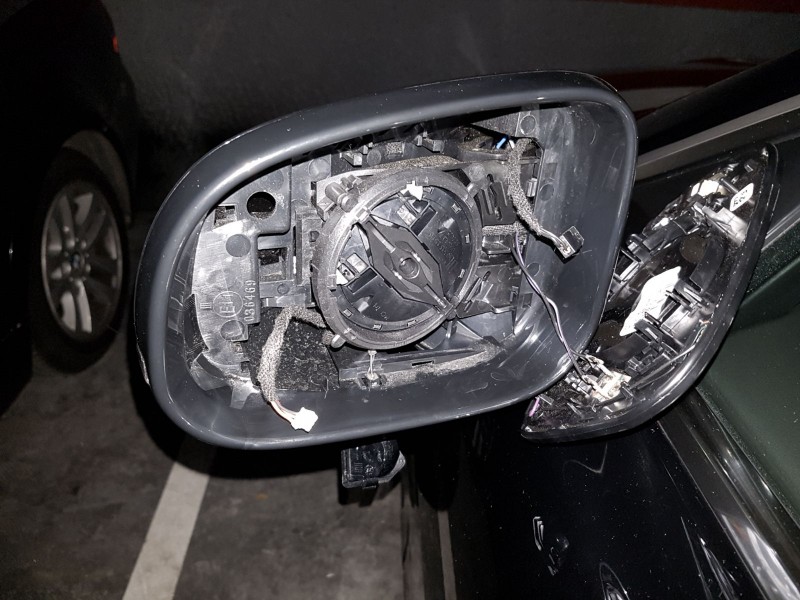

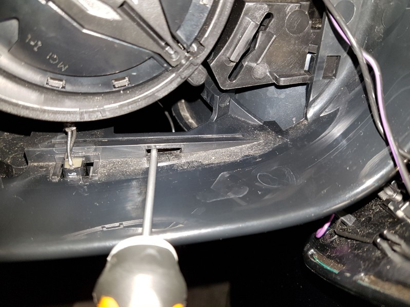

En primer lugar tenemos que retirar el retrovisor metiendo los dedos y pinzando desde la parte mas exterior. Sale haciendo algo de fuerza, pero siempre con delicadeza. Una vez fuera será necesario desenchufar el cable del desepañado y el del aviso de coche en ángulo muerto el que tenga. Tras esto, quedaría un último cable que ya ni se para que sirve, pero da apartar el espejo para un lado y poder trabajar como se muestra en la foto 16
Foto 16. Espejo retrovisor desmontado.
Ahora, usando un destornillador plano pequeño, lo metemos en la pestaña inferior y empujamos hacia dentro y hacia abajo como se puede ver en la foto 17
Foto 17. Pestaña desmontaje plafón espejo.
Desplegamos el plafón hacia abajo y ya podemos retirar la bombilla y sustituirla por la de led. No es de rosca, y se puede sacar con un poco de presión como se ve en la foto 18
Foto 18. Plafón espejo.

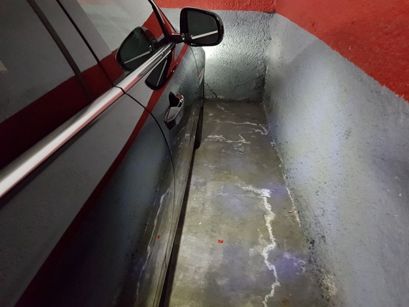

Ya podemos volver a montarlo todo y disfrutar del pedazo de luz que da el led.
Os dejo unas fotos del antes y el después para que veais que barbaridad de cambio (Foto 19 y 20):
Foto 19. Espejo antes
Foto 20. Espejo después

Impresionante el tutorial, aunque lo veo demasiado trabajo, creo que voy a dejar las incandescentes.
¿En la ITV no hay problemas?
Neckso
Mensajes: 55
Registrado: 22 Mar 2017 16:51
Re: Iluminación exterior LED
Mensaje sin leer por Neckso »
otes3000 escribió: 05 Jul 2017 13:11 Impresionante el tutorial, aunque lo veo demasiado trabajo, creo que voy a dejar las incandescentes.
Bah, no es mucho trabajo eh. Lo unico la de intermitente delantero izquierdo. Todas las otras van solas, y las de debajo de las puertas, por ejemplo, apenas gastas un minuto por cada una y sin mas necesidad que un destornillador plano pequeño.
En el tema de la ITV como dices, siempre que la luz proyectada lo haga sin parpadeos y con la potencia suficiente, no te dirán nada. No se meten ni a mirar el modelo ni nada por el estilo. Y eso hablando de las intermitencias, freno y marcha atrás, porque todas las demás no son obligatorias en el coche y ni las miran.
Por cierto, hoy me han llegado las de freno mas el anulador de error, así que en los próximos días os explico como cambiar esas en concreto.
Y osmarco, mi acabado también es el R-Sport con algún que otro extra (14.000 euros en extras). He de decir que me he emocionado un poco metiendo rollos...
Bueno, pues tengo también la iluminación interior configurable, que esta chula de cojones, con perdón, y después me viene el coche con todas las incandescentes que os he dicho en el tutorial...para flipar.

markchang87 escribió: 07 Jul 2017 00:12 Yo ando queriendo cambiar la de marcha atrás y la de los retrovisores. Pero la de los retrovisores me da un miedo...
Es muy sencillo, lo explico en el tutorial.
Solo tienes que tener cuidado al sacar el espejo y hacerlo desde su posición mas abierta (de forma que puedas meter con mas facilidad los dedos).
Sin tener ni idea, se tarda apenas 10 minutos en cambiarlas.
Yo he tardado mas en encontrar la pestaña para desmontar el plafon (la foto 17), que en montar y desmontar el espejo.

Un duda que me surge... el calor que desprenden las luces led... producen o han producido algún deterioro en los plásticos??
Neckso
Mensajes: 55
osmarco escribió: 16 Jul 2017 23:05 Un duda que me surge... el calor que desprenden las luces led... producen o han producido algún deterioro en los plásticos??
Las luces led, si por algo se caracterizan sobre las incandescentes, además de por el consumo y luminosidad, es por la diferencia de temperatura que desprenden.
Así, mientras una incandescente normal, el 90% de la energía que consume se gasta en producir calor, llegando fácilmente a los 200 grados en el casquillo y 370 grados en el bulbo, y de ahí para arriba dependiendo del tipo de bombilla, las bombillas led apenas gastan un 5% de la energía en calor, llegando a calentarse en la zona del disipador de calor hasta los 50 grados.
Ahora resumiendo, el calentamiento que se transmite a la superficie exterior de una bombilla LED es a menudo la mitad del que lo hace una incandescente equivalente o el de una halógena, y alrededor de 20% más frío que el de las bombillas LFC.
Como ves, el tema de la temperatura, lejos de ser un problema, es una ventaja usando leds.
Donde si hay que tener cuidado con la calor es con las resistencias que necesitamos para que ciertas bombillas del XE funcionen, como los intermitentes delanteros o los frenos traseros, fijando estas resistencias a zonas donde el calor no pase factura.
Espero haberte podido ayudar.

Los retrovisores, yo al menos, ya lo tengo hecho. Es de las cosas que mas se notan.
Si tanto reparo os da porque pensais que se puede romper algo, os grabo un vídeo desmontando el espejo para que veais como se hace.
Y cualquier duda, no tengáis problema en preguntar, que en lo que pueda, os ayudaré.
