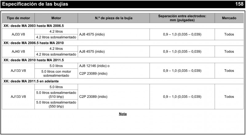

Las bujías a instalar, según manual de especificaciones de vehículos Jaguar, son las siguientes:

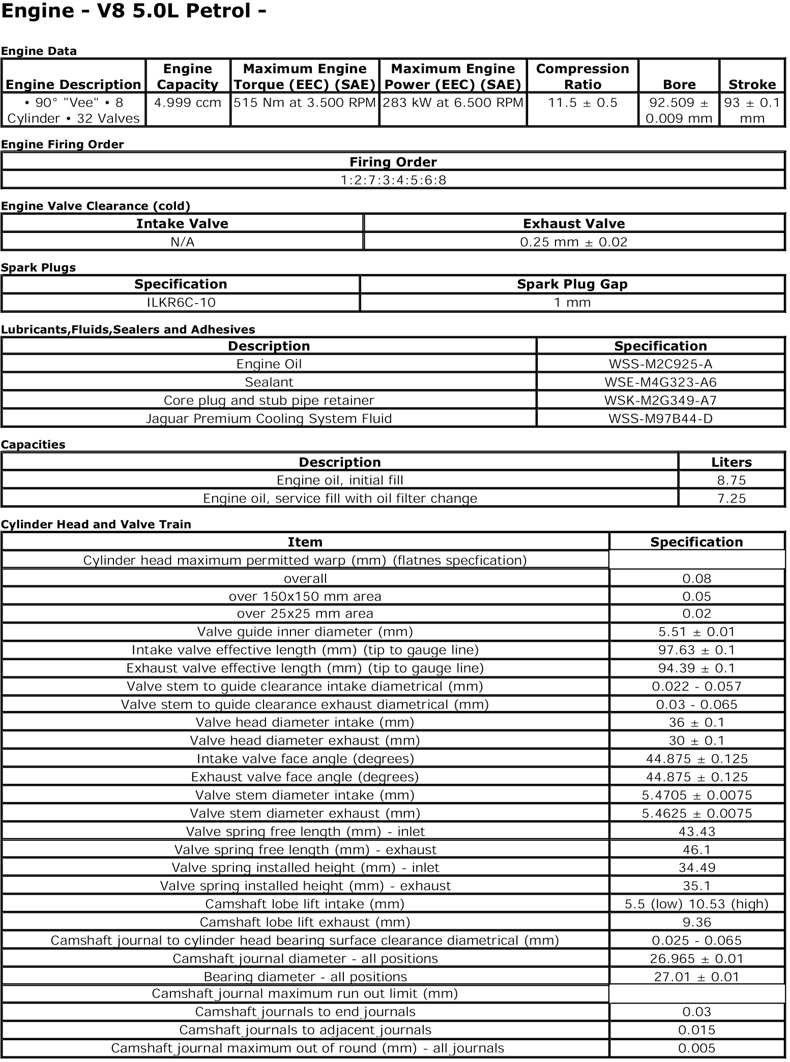

Según el manual de taller del XK de 2010:

Muchas gracias por la excelente y completa información, muy amable por la pronta respuesta
