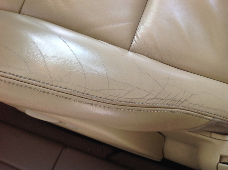

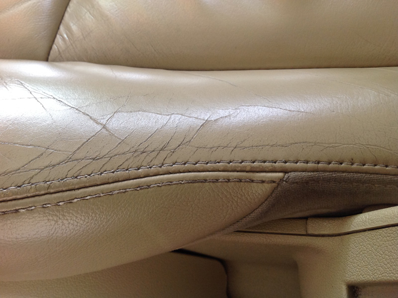

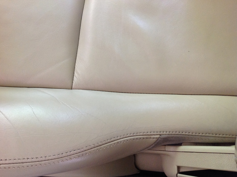

Aprovechando el respiro vacacional le he dedicado un rato al bólido.
El objetivo: sanear el aspecto del cuero del asiento del conductor.
Os dejo fotos para que valoréis, ha sido la primera vez y aún queda tarea pero la cosa pinta bien...
Código del color: SEL (Barley).
Productos empleados: desengrasante, tinte y esponja del kit de COLOURLOCK (cueroliquido.es)

Vaya trabajo!
Es justo lo que necesita nuestro X-Type.
Puedo pedir el enlace del kit o productos que has utilizado?
Gracias mil!
Gracias mil!
Re: tintado del cuero...
http://www.cueroliquido.es/cuero/71-kit ... lores.html
El tinte para mi cuero (SEL=Barley) lo hicieron aparte pues, aunque lo pueden reproducir, no lo recoge su carta de colores, y sale más caro.
Yo aproveché y pedí el correspondiente al volante (MOCHA o Moka) que es muuuy paracido a uno que aparece en su carta de colores. Por cierto, si les llamas te mandan por correo postal la carta de colores impresa para que te ayude a identificar tus colores más fácilmente.
También pedí aparte el cepillo y el desengrasante.
En fin, cualquier duda me dices...
