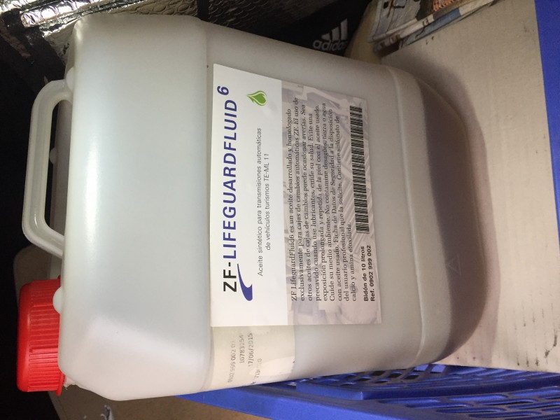

Los adjuntos que se me olvidaron.
Y el problema del ATF sobrante que no es mucho, creo que 1,5 litros a lo sumo, pero que hacer con esa garrafa.
Me han informado que con este cambio debería durar 150 mil kms.

A mi me dijeron, que el atf sobrante me servía para el próximo cambio, y con suerte solo tenia que comprar la garrafa de 5 litros la próxima vez, pero muy justo lo veo...
