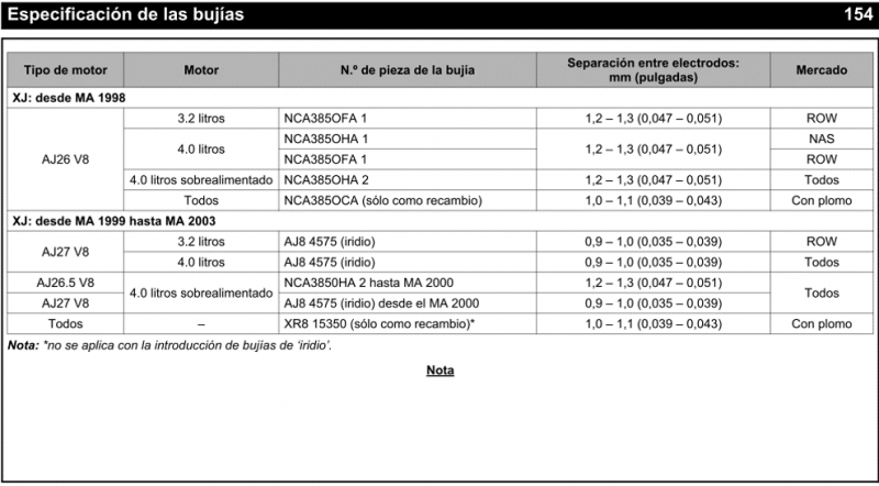

Para Bujías y liquido de frenos, algo que recomendar ??

Hola de nuevo Luis:
Te paso la hoja del manual de especificaciones de vehículos Jaguar: Como ves para MY 1999 a 2003 establece que sean de iridio y separación entre electrodos entre 0,9 y 1 mm.
Mirando en el JEPC proporciona como referencia para las bujías: AJ84575
Contrastando en SNGBARRATT por si ha habido actualizaciones, efectivamente indica que dicha referencia se ha quedado obsoleta y que la sustituye: C2A1535
Esta referencia es de bujías de iridio para gasolina sin plomo.
http://www.sngbarratt.com/ProductDetail ... 817ff&b=DE
