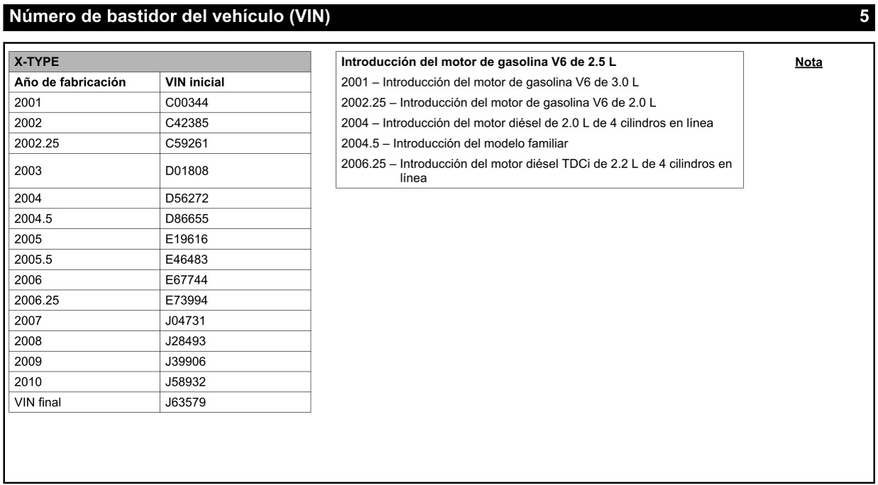

El motor diésel 2.0L se incorporó al X-Type en 2004 y el motor diésel 2.2L se incorporó en 2006. Adjunto la página del X-Type del manual de especificaciones técnicas de vehículos Jaguar, para que tengas las referencias de los números de serie con los años de fabricación (Model Year).
Ambos motores son FORD y ambos usan cadena de distribución. Con fecha posterior a 2008 el 2.2 que incluye filtro de partículas diésel DPF, para poder gestionar la autolimpieza del mismo, incluye caja de cambios automática de 6 velocidades. Tienes los detalles aqui:

Yo mi 2.2D esta matriculado en septiembre de 2005, no me cuadra con las fechas que comentais del 2006.
Re: Motor 2.0 D versus motor 2.2 D. X-Type.
Axelman escribió:Yo mi 2.2D esta matriculado en septiembre de 2005, no me cuadra con las fechas que comentais del 2006.
Hola Axelman:
Una cosa es la fecha de fabricación/matriculación y otra el Model Year (posición 10 del VIN). Lo que importa es el Model Year, porque son las especificaciones técnicas con las que se ha construido el vehículo, por tanto, si tu vehículo en la posicion 10 del VIN tiene un 6, es Model Year 2006 y en consecuencia debería tener filtro de partículas diésel (FAP) en el sistema de escape. Cuestión diferente es si cumple con EURO4. Probablemente en la carta que te haya enviado la DGT indique que cumple con EURO3.
Espero haber contribuido a aclarar los 2 conceptos.
