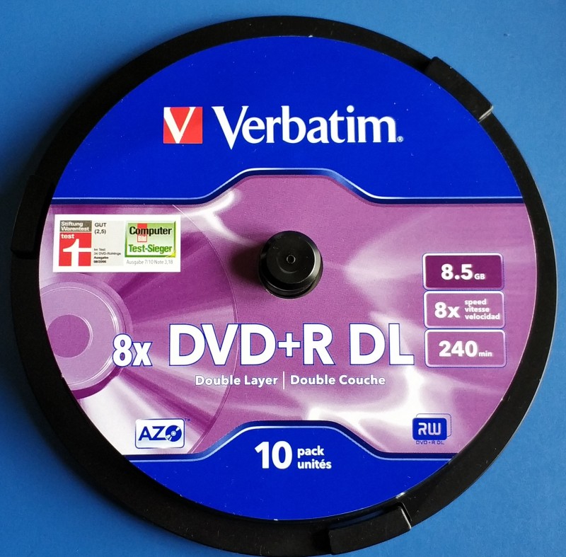

Hola, aquí tenéis los de 2014
https://mega.nz/#!fxNhGJ6C!53h-RHctk27Q ... Q-o3-J5oR8
Es un archivo torrent para no volveros locos con los enlaces, lo descargáis usando Bitorrent o utorrent y baja muy rápido, el dvd que nos interesa es el B no hacen falta todos.
Grabar con imgburn en un Verbatim DVD+ DL a minima velocidad 1x o 2x
Lo metéis al lector, arrancáis el coche y el hace todo, no lo pareis.
Por supuesto bajo vuestra responsabilidad

Alberto yo he descargado y actualizado con el link que puso Machete y ha ido perfecto.
La actualización ha durado menos de 5 minutos, he usado un DVD DL Verbatin y grabado a 4X,
Lo hice hará 2 semanas y sin problemas.

Buenas Machete, le he grabado en un dvd de doble capa y todo correcto, lo extraño es que lo he metido en el coche y no me ha pedido instalar nada, simplemente se ha puesto el mapa directo.
Alguno lo ha probado ya?
Re: ACTUALIZACION NAVEGADOR
Es normal, comprobarás que las carreteras "nuevas" ahora si aparecen.
A mi solo me actualizó el software del navegador con los mapas 2014, en algunas versiones solo se actualiza la cartografía.
De todas maneras, jaguar dejó de dar soporte a este sistema de navegación hace años, entra a la página oficial y comprueba que los últimos son 2014-15, https://jaguar.navigation.com/product-l ... arEMEA/EUR por lo que entiendo, que estos son de empresas que agregan la cartografía actualizada, sin cambiar el software, para vender a los clientes abandonados como nosotros.

Hola angaiz:
Tienes que usar un medio (DVD) que no admita multisesión, vamos, que no puede tener la letra R.

Hola tienes razón es un errata mía, es DVD+R DL, no me deja editar los post anteriores para corregirlo, lo que no sé es porque no te lo reconoce.
Recomiendan usar Imgburn para grabarlo, no se que programa has usado.

Muchas gracias Machete y demás compañeros por la información, he vuelto a grabar un disco nuevo y este funciona perfectamente, ocurre que cuando seleccionas la ISO hay que hacerlo con el segundo archivo que contiene la carpeta, aunque es de menor tamaño, hace seleccionar todos los isos que hay que incluir en la grabación, de esta forma ha funcionado perfectamente, ademas no se ha actualizado nada, solamente metes el disco y lo toma con la nueva cartografía actualizada.
Lo que no consigo es ver en la pantalla del navegador la fecha de la actualización, no tiene esta opción en la configuración del navegador. por lo demas todo perfecto.
