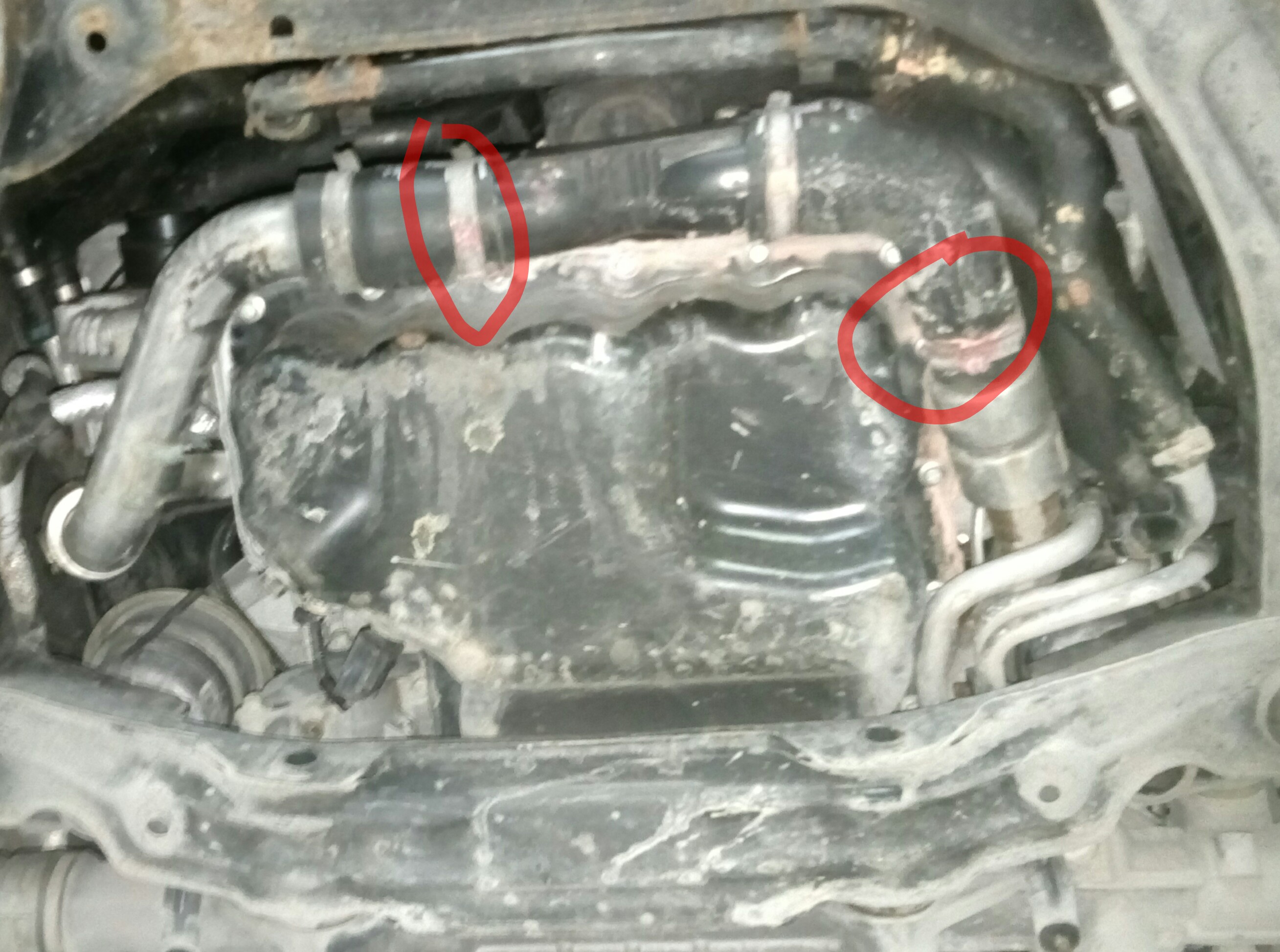

Hola, tengo el mismo coche mismo año, con175 mil y si he tenido que rellenar un poco del liquido refrigerante, por los bajos al lado del carter hay un tubo con abrazaderas con signos de perder algo de liquido, con una costra reseca color blanco rosáceo del refrigerante ¿Es este el manguito que de estropea Carlos?

Machete escribió:Hola, tengo el mismo coche mismo año, con175 mil y si he tenido que rellenar un poco del liquido refrigerante, por los bajos al lado del carter hay un tubo con abrazaderas con signos de perder algo de liquido, con una costra reseca color blanco rosáceo del refrigerante ¿Es este el manguito que de estropea Carlos?
No ese no es el manguito que se suele estropear, el que se estropea normalmente es el colector....Es una especie de pulpo por llamarlo de alguna forma del tamaño de una mano, es de plastico no de goma y esta justo en la parte de arriba del motor

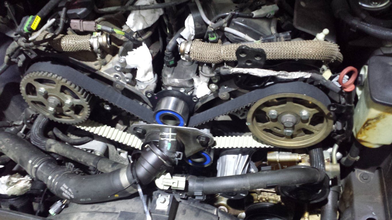

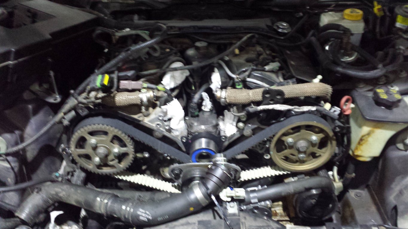

Punto uno,la primera perdida era por la bomba del agua,no hacia un buen sellado y estaba rezumada por todos los lados,con lo cual me ha tocado sustitucion de dicha bomba y como habia que desmontar la distribucion y ya me faltaban pocos km para sustitirla pues hemos procedido a la sustitucion de todo el conjunto,muchisimas gracias a jaalvarez porque he seguido paso a paso todo lo que as escrito sobre el mantenimiento del motor 2.7d en su pedazo de archivo,compre todos los recambios segun las referencias que hay en dicho manual y todo perfecto,asi esta el motor a dia de hoy,ya le falta poquito

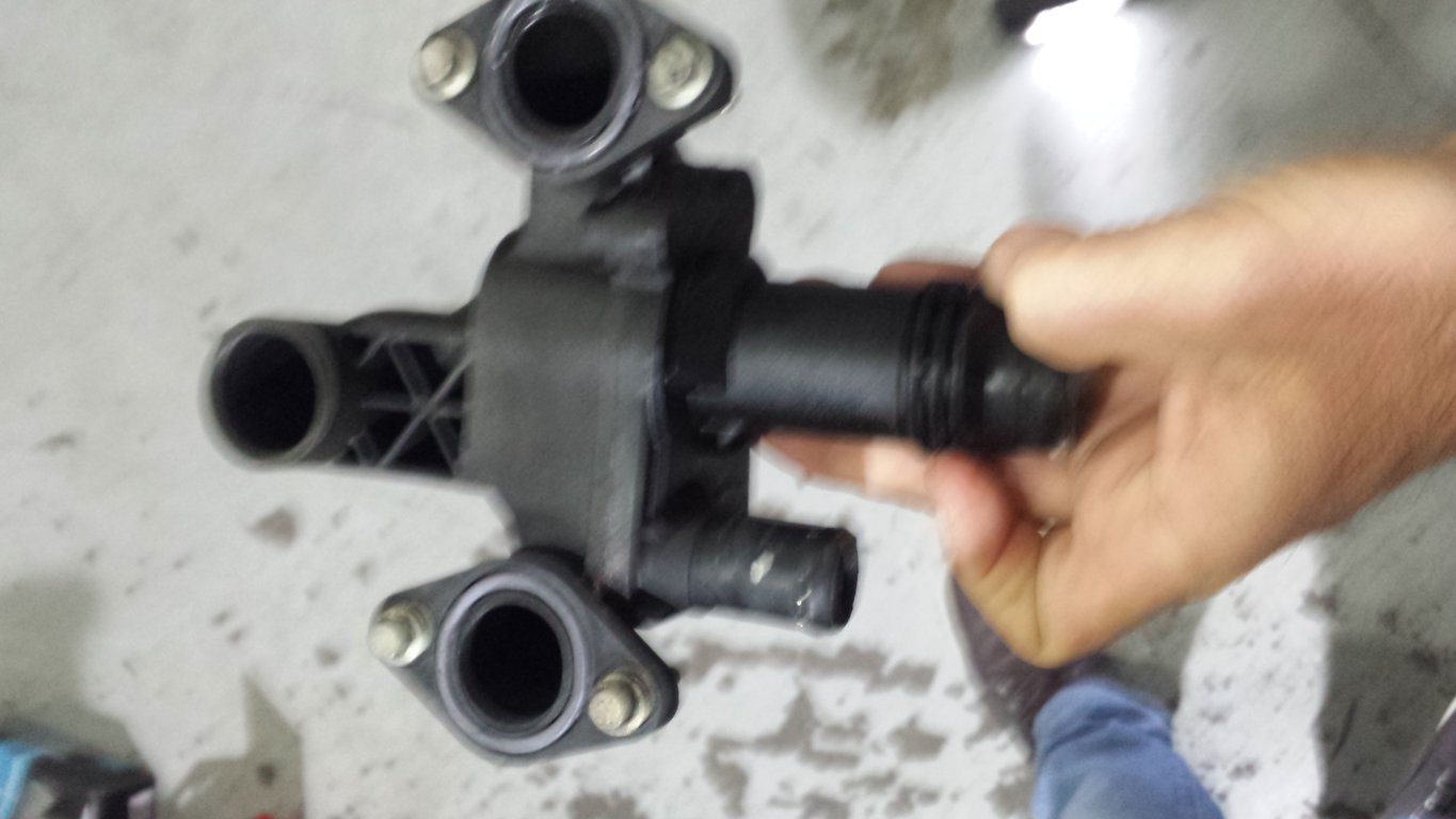

Punto dos la otra perdida la tenia por un distribuidos de liquido refrigerante que esta en la parte alta del motor en el frontal os adjunto foto.

Escribí otro artículo, no se si lo has leido, con la parte de mantenimiento del circuito de refrigeración. En dicho artículo he puesto todos los componentes del circuito de refrigeración, sus referencias y precios. Te sugeriría sustituir, ya que estás en faena, el colector de entrada de refrigerante al motor. Yo tuve que sustituir el colector de salida, el que tu presentas en la foto, porque se rompió, pero cuando sacaron el de entrada estaba rajado en la conexión donde va la junta de estanqueidad. Me dijeron los de C. de Salamanca (donde lo tuve que llevar en grua por razones de proximidad, porque yo lo hubiese llevado a Emilio Reyes de Premier Center y no solo porque el precio de hora de taller es un atraco), que cuando se estropea el colector de salida, también se debe sustituir el de entrada. En esto tuvieron razón (en otras sugerencias, no tanto).
