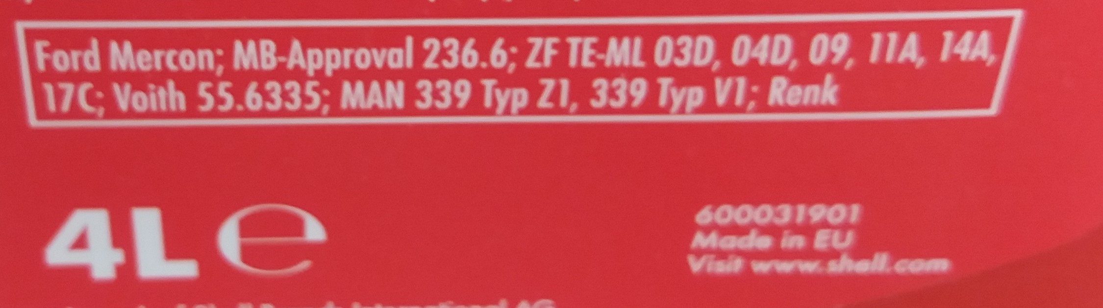

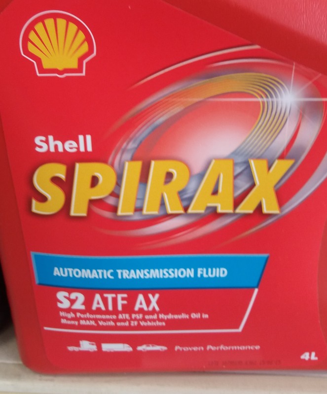

Tan pronto como encuentre a mi gato le voy a cambiar el aceite, filtro y demás de la caja automática porque tengo mucha experiencia sobre lo bién que van las cajas ZF si están bien mantenidas, y lo caras que son de reparar si no se cuidan como es debido. He visto este aceite en una gasolinera Shell, y me gustaría preguntaros si es el adecuado para la caja ZF de seis velocidades que llevara mi futuro XJ-358.
Os lo consulto porque me parece haber leido que el aceite original de esas cajas lo fabrica Shell, la cual se lo envasa y etiqueta a ZF con su propia marca y esta lo vende a precios escandalosamente abusivos. Mi coche actual lleva una caja ZF a la que yo mismo le hago el mantenimiento y tras 450.000 km sigue funcionando casi como nueva, pero se lo peligroso que es querer ahorrarte dinero con el mantenimiento de una caja automática. Antes de echarle este aceite Shell quiero asegurarme de que es el producto adecuado.

Según el manual técnico los XJ del año 2003 a 2009, llevan el aceite Shell M1375.4, , numero de parte C2C 8432 o lo que es lo mismo ZF lifeguard 6 y lleva 10 litros , aunque si lo cambias no sale todo y al final con 5 o 6 tienes.
Nosotros y ZF, recomienda el cambio cada 80.000km en uso intenso , es decir ciudad y alta velocidad autopista. Y por supuesto en cada cambio , también poner nuevo el conector eléctrico. Por cierto en la zf6hp24, se cambia todo el carter que hace de filtro.
Si buscas por milanuncios, el lifeguard 6 lo hay bastante mas económico que en la casa.
