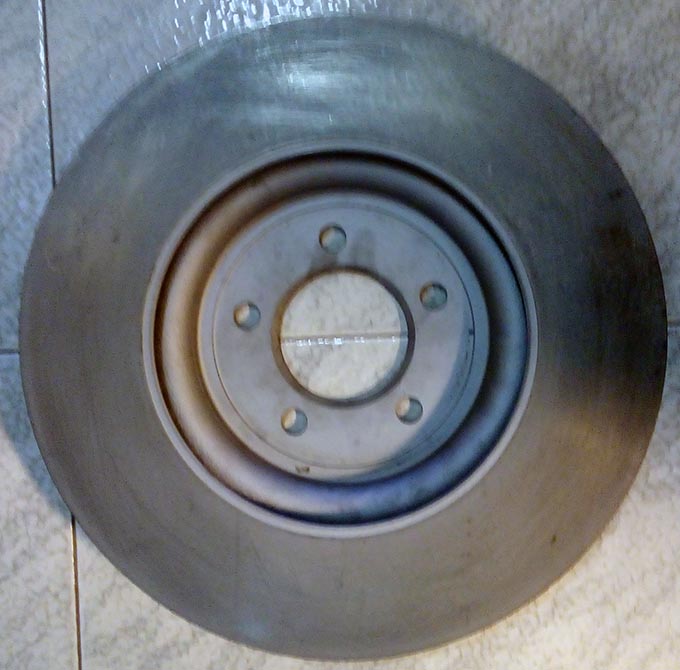

Hola a todos.
Hace unos días quise cambiar los discos y pastillas de freno. Por descuido seleccioné unos disco que no eran adecuados, por su diámetro, a mi coche de manera que tuve que pedir unos nuevos. No me han querido reembolsar el importe de los primeros porque quité con un estropajo la pintura de recubrimiento y protección (sic).
Quizás puedan servirle a alguno, se los puedo dejar en 60€ los dos. Os pongo una foto y las características.
http://www.forojaguar.com/foro/download ... d74cb00e1f
Disco de freno para JAGUAR S-TYPE (CCX) 2.7 D - de 06.2004, 207 CV
Procesamiento:altamente carbonizado
Superficie:barnizado
Número de orificios:5
Diám. cubo rueda [mm]:71
Tipo de disco de frenos:Ventilación interna
Espesor mínimo [mm]:28,4
Espesor de disco de frenos [mm]:30
Diámetro [mm]:325

Hola Citronio:
Estos discos no valen para tu S-Type 2.7D (X206), requiere que el diámetro sea 260mm. Ver pagina 17 (del lector de PDF) del manual "New Product Introduction 2006 S-TYPE Technical Guide". Si no lo tienes, te lo paso.
También lo tienes en el JEPC: S-TYPE --> BRAKING SYSTEM --> BRAKE DISC AND CALIPERS --> BRAKE DISC AND CALIPER-FRONT-FROM (V) N52048 --> 1 Brake Disk -->2.7 Litre turbo diesel:
- 326mm brake disc
- From VIN (N52048): C2C25336
- 326mm brake disc

Hola Citronio. Perdona que tardara en contestar. Son de la marca Bosch. Pero parece por los comentarios que no te van a servir.

Mis disculpas porque me he liado en mi anterior intervención.
El diámetro exterior de los discos de frenos para el S-Type 2.7D V6 y para el 3.0 V6 (gasolina) es 326mm (NO 260mm). A los discos del presente hilo, les falta 1mm, justo para que no enganchen bien las pastillas. Quizás Boxer debería medir el diámetro y confirmar el dato, porque es bastante raro solo 1mm de diferencia.

Hola Jalvarez. Bueno, puedo medirlos pero sinceramente me fío mas de las especificaciones y medidas que traen los discos que de mis ojos, que están bastante "chuchurríos".
Además, los metros que venden en los chinos no son para tirar cohetes.. jejeje.
