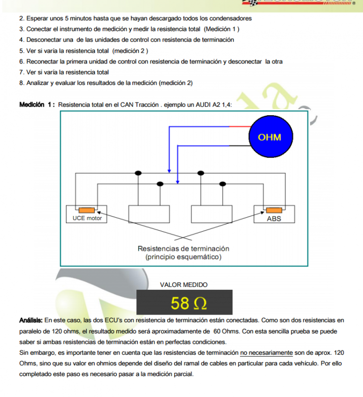

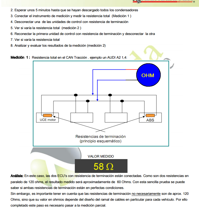

Re: ALARMAS VARIAS SALPICADERO
Hola OCOLLADO:
Recuerda que el cable de par trenzado apantallado, de impedancia carcaterística 120 Ohmios, con el que se implanta el bus CAN (Control Area Network), ni se puede estañar, ni se puede empalmar, se tiene que sustituir el tramo completo entre los ECU en que esté mal.
Si lo han estañado o lo han empalmado, yo ni retiraría del taller el vehículo, ni lo pagaría.

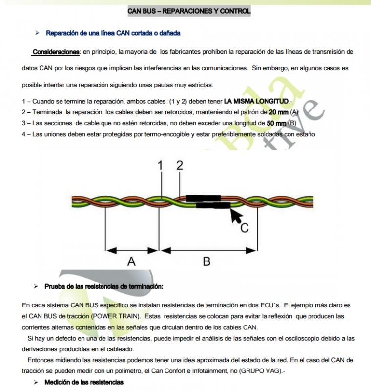

Gracias jalvarez
Me imagino que concesionario C.Salamanca con un buen prestigio no haga chapuzas.. No obstante me infomaré detalladamente de lo que han hecho.
EL Bus Can no es recomendable empalmarle, pero cuando estube leyendo e informando sobre el funcionamiento del mismo, encontre esta info para grupo WV en la que se dice como empalmar y las resistencias entre distintos elementos, para determinar que la reparación es correcta, la resistencia adecuada y el paso señales optimo.. Me imagino que tendrán un protocolo cada fabricante de actuación..
Lo que no sé es si será más caro todo el trabajo de empalmar y comprobar que cambiar el tramo averiado, creo que lo normal es cambiarlo, como indicas.

Bueno al hacer el parelelo atrás la convergencia del coche no era buena, por eso vibrava un poco y tenía un poco sobreviraje.
Me han cambiado también los tacos o soportes delanteros y traseros, así como brazos traseros. Por eso he tardado un poco más sacar el coche. La verdad es que va como nuevo, incluso parece otro coche, eso sí me ha costado 700 € con los que no contaba. Pero ha merecido la pena... Con los km se va degradando y ruidos o cosas que parecen normales por la edad se corrigen sencillamente como si coche estuviera recien comprado.
EL tema del fallo BUS CAN.
La reparación se ha efectuado en los conectores, el problema es encontrar estas averías... ya que no son francas. Han reparado conectores y perfecto.. No había ningún corte en la línea o cables en sí.
Ya comenté lo de que no se podía soldar ni empalmar, pero no es el caso ha sido en las conexiones. clemas, fasten y esas cosas..
Con lo cual afortunadamente no fue ningún módulo, pero una mala continuidad en la línea de transmisión de datos, hacen que los modulos no funcionen correctamente y salgan estas alarmas ya que no se interpretan correctamente las señales.

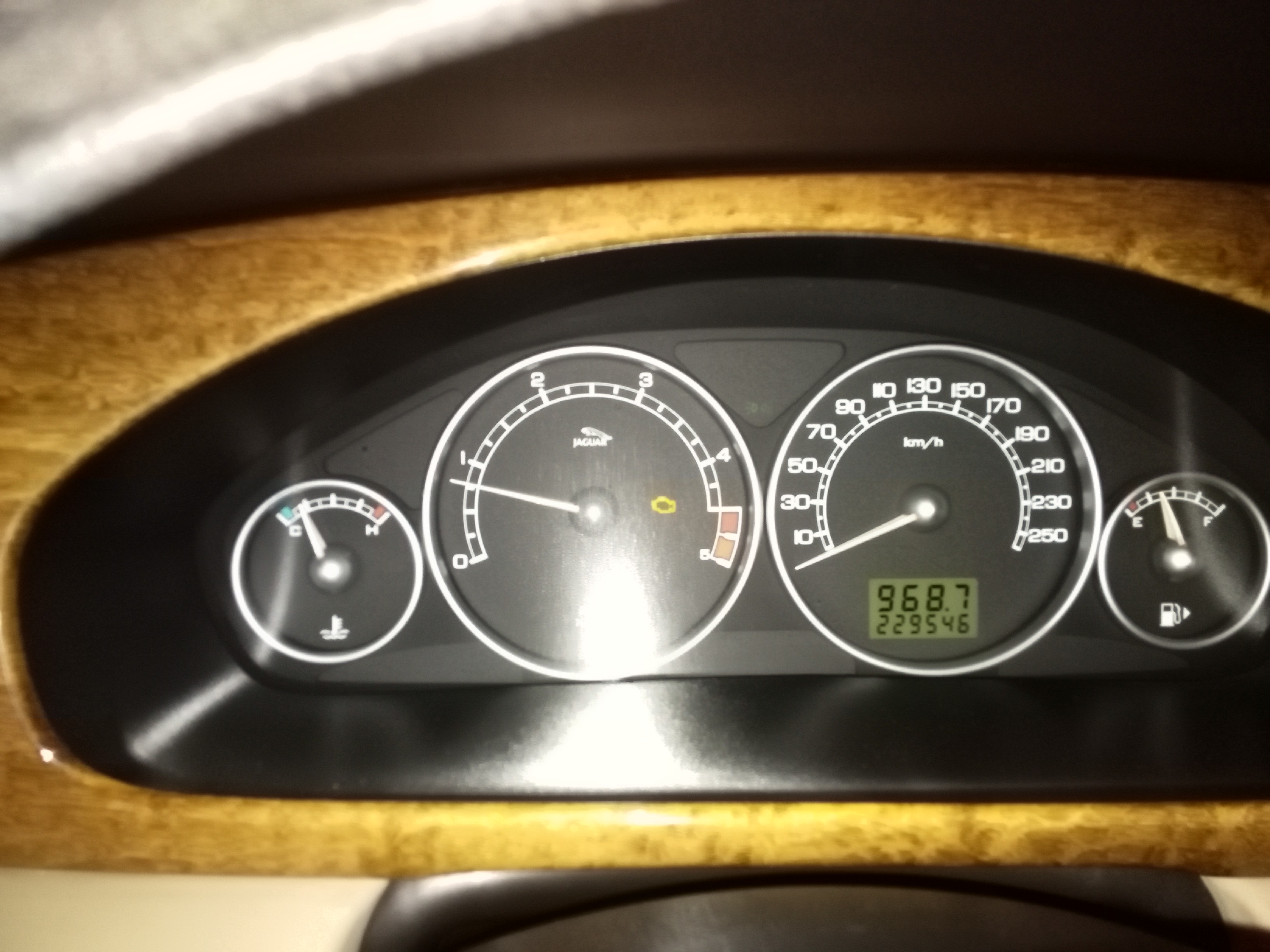

Ahora la secuencia es la siguiente:
alarmas iniciales
alarmas iniciales

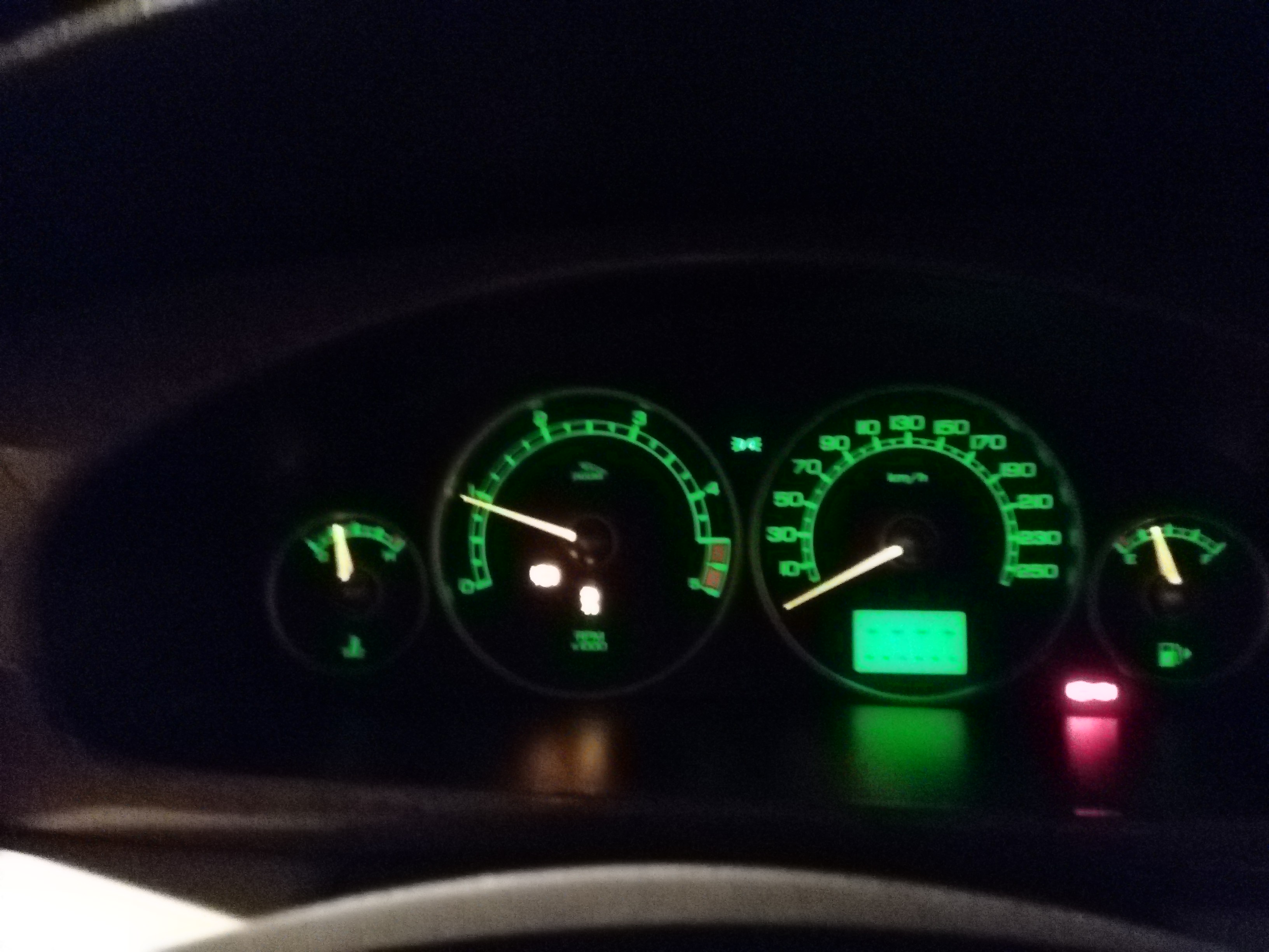

Paro el coche y arranco.... tanto con ESP activado como NO... (una prueba hice) es lo mismo.
intermedio
intermedio
OCOLLADO
Mensajes: 315
Registrado: 08 Ago 2008 12:46
Ubicación: guadalajara
Ya no sale lo de bateria, ni fallo motor ni problema temperatura,, salen fallos relativos a ABS, frenos y control tracción.... (desconectando o no ESP)
Vuelvo a para el coche y ya solo sale fallo motor... (que paradojicamente antes no me salía)

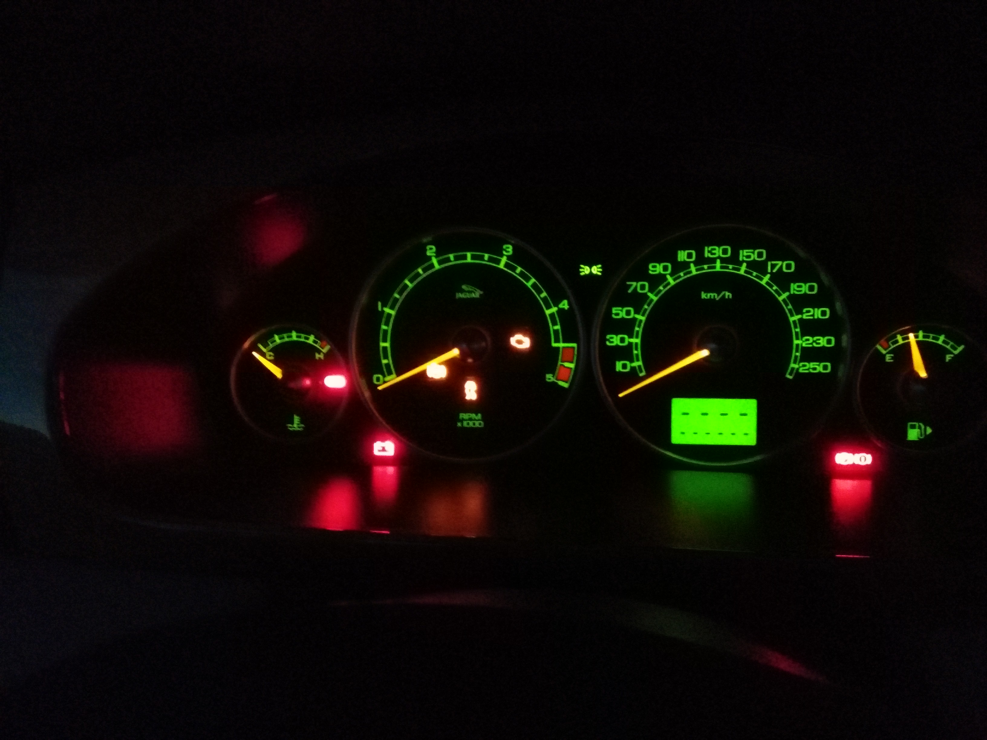

Después de 4000 km sin problemas, he vuelto a sentir los tirones atrás y las alarmas, una vez salen el coche deja de dar tirones y funcionar normalmente pero con el salpicadero que parece un arbol de navidad.
He ectivado el ETM, como me indicaste jalvarez.
Esto es lo visto..
códigos error d900, que por lo que he leido es un fallo múltiple comunicaciones BUS CAN
A141 que es algo así como fallo de intercambio de comunicación entre cuadro instrumentos y PCM
9318 batería baja por debajo de 10 V (lo cual no entiendo la lectura instántanea en 35 BATT es 14,1 V)
Simultanemente sin lectura Vehicle Speed, sppedometer, temperatura gaucge,,
Creo que Powertrain check me dio también CAN mensaje not received.
No he sabido interpretar PTc80 (ese era del Powertrain y me salía cuando estaba funcionando todo correcto , no con fallo salpicadero)
Transmisión check 33tm-- (es fallo CAN mensaje no recibido.... y me salía también cuando estaba funcionando todo correcto, no con fallo salpicadero)
PATS5C - (que es del sistema antirrobo - Bad read address)
Cómo veís esto es compilcado de interpretar, puede ser algún módulo yo sigo creyendo que es algún proble a del cableado, pero no sé.. Si en Jaguar no lo han encontrado no sé que puedo hacer yo.
He repasado y limpiado con limpiacontactos, todas al conexiones de la caja de fusibles compartimetno motor y todos los conectores de la caja que hay en el sitio del piloto bajo volante.
Hay algún sitio más donde pueda repasar, limpiar con limpiacontactos.
No sé que mirar ya..

Ahora mismo al volver del trabajo, me ha vuelto ha salir, las alarmas, pero ahora ha dado tirones con un montón de humo, incluso bajo potencia, hasta que se pasaron los tirones y bajada de potencia, quedando de nuevo enciendo todo el salpicadero.
He vuelto a mirar los códigos

Voy a ver como evoluciona... no obstante hoy se ha puesto el coche más pesado que de costumbre llevaba 4000 km perfectos y lleva 2 días raros y lo que me ha hecho esta tarde es nuevo.

La única forma de diagnosticarlo es pincharle la sonda SDD o la IDS, conectada a un portátil con el software y cuando el ETM indica fallo en la obtención de algún parámetro que viene de otro ECU (el ETM obtiene los datos de temperatura y revoluciones del ECU PCM y la velocidad del ECU ABS/DSC), entonces desde la sonda SDD o IDS hay que pedirle que muestre la lista de parámetros que puede obtener del ECU que se ha identificado que no funciona la comunicación con el ETM y ver si funciona o no funciona la comunicación con la sonda. Si funciona en la sonda y no funciona en el ETM, el problema es el Instrument Cluster, si no funciona ni en la sonda ni en el ETM, entonces el problema es el cableado.
Hay una medida que puedes hacer:
Como el bus CAN funciona sobre medio de impedancia característica 120 Ohmios, implica que en los ECUs mas extremos hay un a resistencia de 120 Ohmios para equilibrar el bus (conectada entre los 2 cables del bus CAN), por tanto (quitando previamente la batería), la medida que puedes hacer es medir la resistencia de un cable contra el otro (aprovecha algún conector, ni se te ocurra cortarlos) tienes que ver 60 Ohmios (120/2=60, 2 resistencias en paralelo). Si no te da ese valor mas o menos exacto, desconecta los cables del bus CAN en el Instrument Cluster y midiendo resistencia entre las puntas (en el conector) tienes que ver los 120 Ohmios de la resistencia del ECU más alejado que tiene puesta la resistencia de 120 Ohmios, que es el ECU PCM.
Conectas los cables del bus CAN en el ECU Instrument Cluster y desconectas los cables en el ECU PCM (el que gobierna el motor), mides resistencia en las puntas (en el conector) y tienes que ver los 120 Ohmios de la resistencia de carga del bus del otro extremo, del ECU IC.
Si haciendo estas 2 medidas, no obtuvieses 120 Ohmios, ello significa que hay por medio algo, que es el que genera el problema, vamos que no tiene suficiente nivel de aislamiento. Prueba también a medir la resistencia entre cualquiera de los 2 cables del bus CAN y el chasis del vehículo. Si alguno te diese una resistencia muy baja, ese cable está pelado y hace contacto con el chasis. Ese sería el cable problema. Los cables del bus CAN son eléctricamente flotantes respecto del chasis. Los cables del bus CAN es un par trenzado apantallado (2 hilos retorcidos dentro de una malla metálica), los colores de los cables los obtienes del esquema eléctrico.

He medido la resistencia de ambas lineas CAN respecto a masa a los 5 minutos justos de apagar y quitar la batería y curiosamente el CAN Low (verde) daba 4 o 5 ohmios, mientras que el high (amarillo) estaba en 13500, indicando el fabricante que dicha resistencia debe ser superior a 10k. Después de unas 4 horas desbornada ambas resistencias eran de aproximadamente 13'5 kiloohmios.
He medido también la resistencia entre las dos líneas dando 60, y al retirar el cuadro daba ya 120, en principio todo correcto aunque con el cuadro ha habido fluctuaciones importantes, entre ellas al soltar el módulo ABS de la línea.
