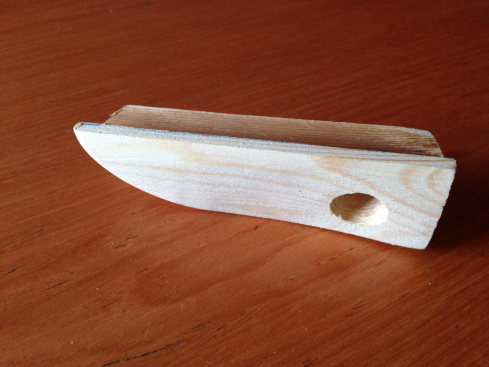

Pieza lateral en bruto ( observar la curva para un perfecto ajuste el el hueco)

. Pero una cosita ¿la foto de la pieza está al revés?. Lo digo por que la curva no corresponde con la foto. Solo es una apreciación . EH, que no es por dar por saco, es por que pensaba que me fallaba el cerebro je je.

Luego en el taller de carpinteria, se hicieron las piezas laterales, sin ningun patron ni nada, simplemente lijando, presentando la pieza, ajustando y vuelta a lijar y ajustar. Un buen carpintero no tiene mucho problema en hacerlo.
La madera que se ha utilizado es haya ( por ser muy estable y barata ) a la que se la ha pegado la raiz de nogal americano.
Una vez acoplado perfectamente todo se barniza con poliuretano para que iguale el brillo de la madera del coche.
La interfase es el Unika de Parrot pero hay que probar midiendo con el polimetro hasta dar con los contactos necesarios para que los mandos del coche funcionen. El esquema electrico de Jaguar ayuda bastante.
La foto de la pieza fué un prototipo que hicimos para probar el ajuste. Tiene un taladro para el boton de la camara que instalamos, pero efectivamente no es la pieza definitiva.
