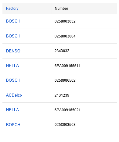

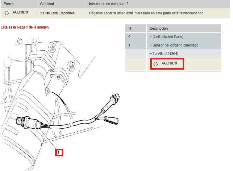

Ahora solo te falta cambiar la sonda "Lamba" o también conocido como sensor de oxigeno, el computador del auto envía una señal de maña mezcla de carburante, cambia la sonda, te dejo la foto del sensor y en donde va, junto con el código original, por lo menos para el 3.6 del 88, además están códigos de repuestos alternativos, si tu modelo es diferente dímelo y te lo busco, ojala con el VIN. Saludos
- Sensor de oxigeno
- LAMBDA.png (195.15 KiB) Visto 18737 veces
- Codigo alternativo
- alternativos.png (9.77 KiB) Visto 18737 veces
