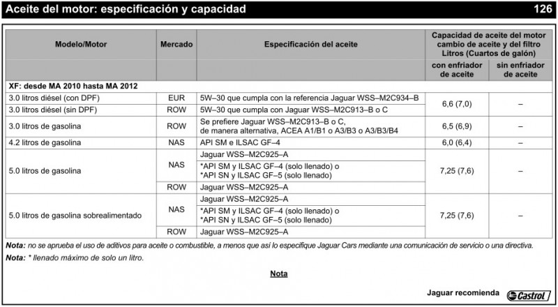

Para saber que aceite le tienes que poner al motor de tu vehículo, vamos al manual de especificaciones de vehículos Jaguar (yo tengo "ESPECIFICACIONES DE VEHÍCULOS 08/2012 JAGUAR ") y buscamos los requisitos de aceite para el XF con motor de gasolina 3.0.
En la página 129 (del lector de PDF), para el XF con motor de gasolina 3.0, MY 2010 (que es el que refieres), versión ROW (Rest Of the World), que es el que se vende en Europa, indica que el aceite a ausar es:
API SJ / EC y ACEA A1 o A3, API SJ / EC y ACEA A1 o A3
Jaguar WSS–M2C913–B preferido, 6,5 litros.

Si el motor es diesel, entonces la cosa cambia un poco.
En la página 130 del manual, indica que para el motor diesel 3.0 EUR (Europa) con filtro de partículas en el sistema de escape, hay que usar: 5W–30 que cumpla con la referencia Jaguar WSS–M2C934–B, 6,6 litros. Es el mismo que yo le pongo al mio 2.7D V6. En términos de especificaciones es un SAE 5W30, ACEA C1.
Ojo que ACEA C1 hay muy pocos. Lo de C1 es muy importante, porque además de ser bajo en cenizas sulfurosas (para no atascar el DPF), tiene que ser muy bajo en fricción (cosas de FORD). Yo compro:
Aceite Motul 8100 Eco-Clean + C1 5W30, lata de 5 litros (necesitas 2)

Hola Castrolo:
En relación con el aceite, hay que considerar la realidad. Tu vehículo lleva 6,6 litros, pero al ser aceite super-sintético, no lo venden a granel, sino que viene en latas de 5 litros, por tanto, hay que comprar 2 latas, aunque solo utilices los 5 litros de una y 1,6 litros de la otra.
Aceite SAE 5W30, ACEA C1, salvo los vehículos de la órbita de FORD, no la consume ningún otro fabricante (casi todos promueven SAE 5W30 ACEA C3), luego la probabilidad de reutilizar los 3,4 litros restantes es muy baja, es más, a ti no te gustaría que te echasen aceite de una lata que no abren de forma específica para tu vehículo delante de ti, porque tendrías recelos de si dicho aceite se corresponde con lo que pone en la lata, por esa razón, yo propongo comprar directamente el aceite y filtros, sin intermediarios, para mitigar la falta de transparencia.
Si forzamos la situación a extremos de máxima transparencia, observa lo que te han puesto en la factura:
El aceite, como seguro dejaste muy calra tu exigencia, han reflejado la que seguro has pedido, pero ¿porqué en los filtros no refieren la marca de los que te han puesto?. Se han limitado a cubrir una parte de tu exigencia, pero con muy poca transparencia, pues no han puesto la marca de ninguno.
Este tipo de actitudes a mi me encienden y en parte es la razón por la cual en mis intervenciones, siempre que puedo, hago referencia a la documentación que contiene los datos concretos, para que la gente interiorice la cultura de la transparencia, que en general todos nos solemos quejar cuando somos afectados, pero tenemos tendencia a olvidarnos cuando somos nosotros los que afectamos.
