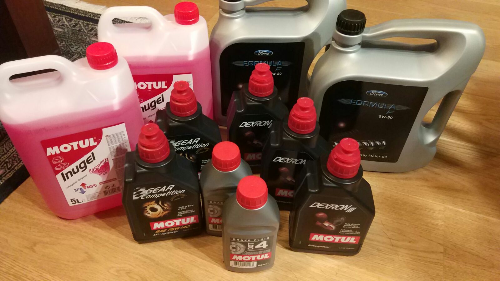

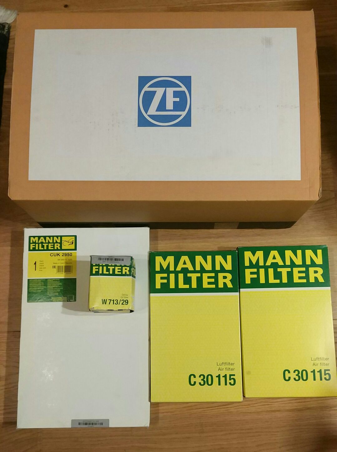

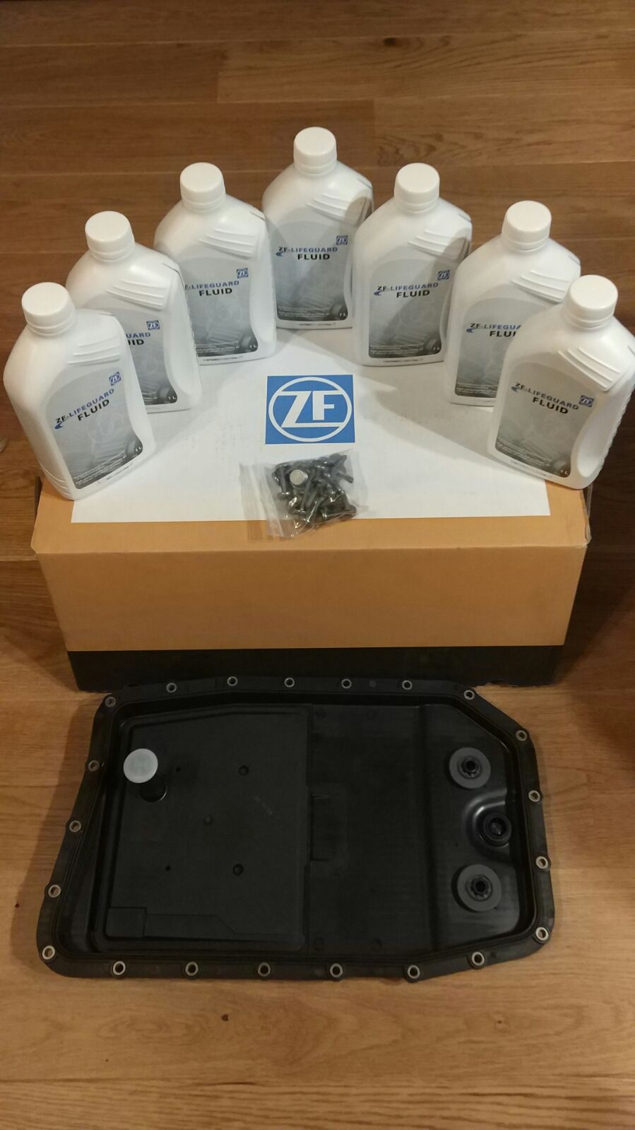

Ya van llegando las piezas...
Kit de aceite y flitro del cambio. Marca ZF, con sus tornillos,
Filtros de aire, habitáculo y aceite. Marca Mann Filter
Aceite motor (formula F 5w30), refrigerante rojo Motul, líquido de frenos Dot4, Aceite diferencial y aceite Dirección.
Falta la correa y la bomba de agua y a ver a Agus!!!

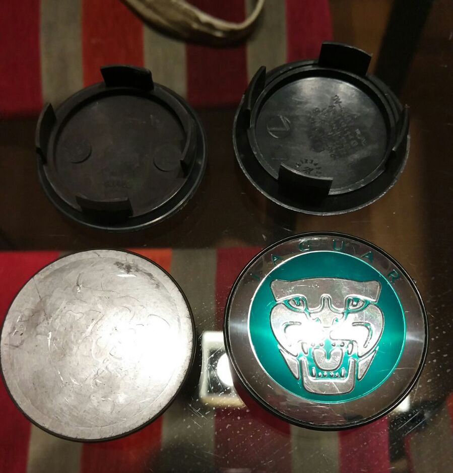

hoy he estado en el taller se Agus y he visto tu xj, muy bonito, aunque el antiguo propietario parece que no lo cuidaba en exceso, por tanto tienes que limpiarlo bien , bien, bien, respecto a ruedas recomiendo " jaguar logo 58mm" https://www.google.es/search?q=jaguar+l ... 637#imgrc=_
y pon los cuatro nuevos , elige el color que mas te guste , aunque yo en tu caso los pondria verdes, es muy poco dinero y desde luego cambia mucho.

creo que por casa tengo unos logos idénticos a esos, pero si mal no recuerdo en azul en lugar de verde. Si alguien está interesado se los regalo (los puedo dar en mano por Valencia o Castellón, o enviarlos pagando solamente el envío)

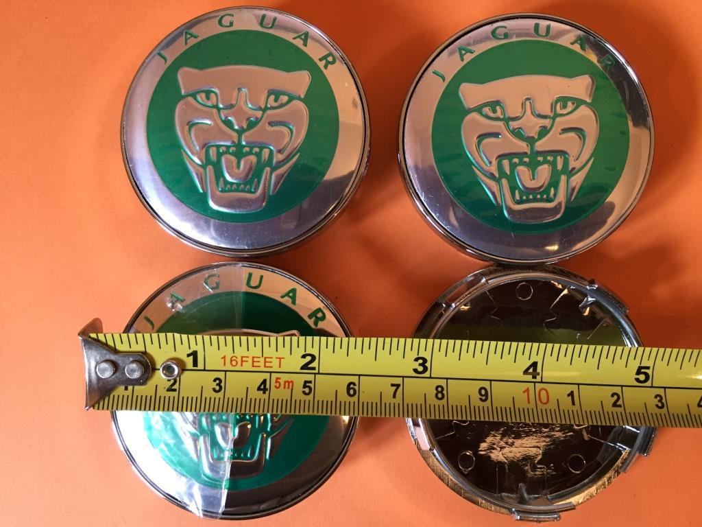

TheShadow escribió: 14 Dic 2017 14:29 hoy he estado en el taller se Agus y he visto tu xj, muy bonito, aunque el antiguo propietario parece que no lo cuidaba en exceso, por tanto tienes que limpiarlo bien , bien, bien, respecto a ruedas recomiendo " jaguar logo 58mm" https://www.google.es/search?q=jaguar+l ... 637#imgrc=_
si quieres llamame 699960129
Felices Fiestas!!!
No había visto este mensaje. Que pena no haber coincidido en el taller. A ver si nos vemos uno de esos viernes por la tarde...
En principio me puse con lo más importante (mecánica) y ahora estoy ya con limpiezas... Ya he encargado los tapacubos esos en verde. Los había visto en todos los colores, pero no en verde, que es lo suyo...
Te mandaré un Wapp para que me tengas también localizado.
Stig escribió: 14 Dic 2017 21:52 creo que por casa tengo unos logos idénticos a esos, pero si mal no recuerdo en azul en lugar de verde. Si alguien está interesado se los regalo (los puedo dar en mano por Valencia o Castellón, o enviarlos pagando solamente el envío)
Hola Stig, los he pedido en verde, que es el color del coche, pero si no llegan o los que llegan no valen, te escribo por si los tienes, que mejor en azul que borrados que es como tengo ahora las llantas... Jejeje.
Un abrazo y gracias a todos!!!

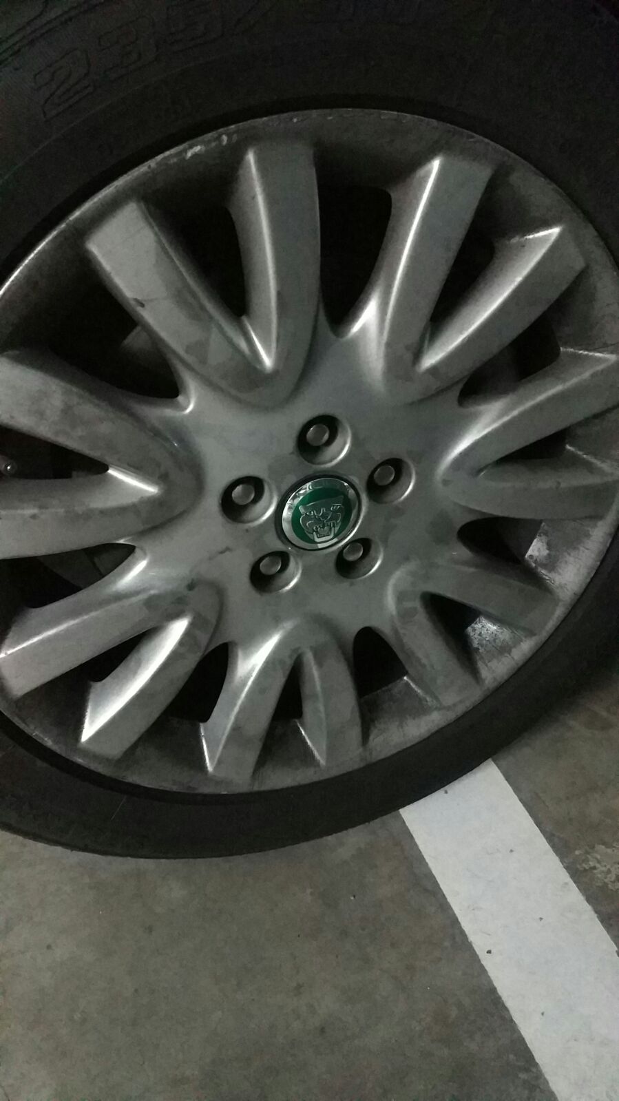

Ya han llegado los tapacubos en verde... A ver que os parece...
Así de mal estaba...
Y así quedan... Hay q lavar bien las ruedas... Lo se...
Mensajes: 8962
Re: Revision total XJ...
poco a poco , lo vas poniendo a punto, un gran cambio
