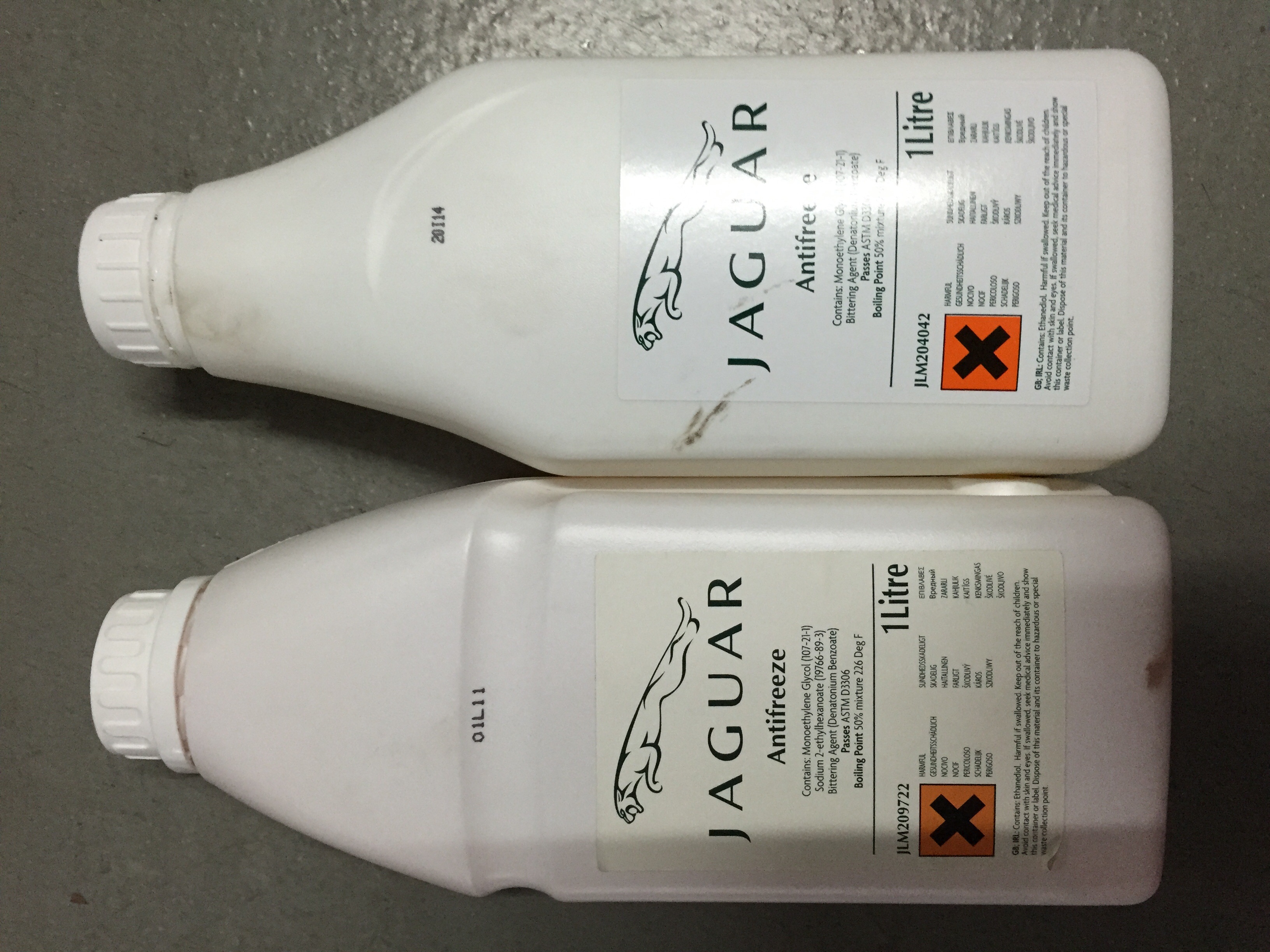

Si esa info del refrigerante amarillo la encontre por internet metiendo la referencia.
La cosa es que alguna diferencia debe de haber entre el refrigerante amarillo y el naranja que es el que mi coche ha llevado siempre, y el que traia de fabrica.
El naranja tambien es base de glycol, que lo pone en un botecito que yo tenia para rellenar.
Luego otra cosa estos refrigerantes se echan tal como vienen en el bote o hay que mezclarlos con agua destilada... Por que creo que esta gente del conce me han echado 5 botes de refrigerante y el resto agua destilada.
Os dejo una foto de ambis botes, el de la izquierda es el naranja y el de la derechs el amarillo.

parece que lacomposicion es igual, pero uno tiene Sodium...
creo que es basicamente losmismoalser los dos de Glicol...
eso si yo lo cabiaria cada dos años por el de jaguar o por otro de Motul(mas economico), tambien de glicol...
